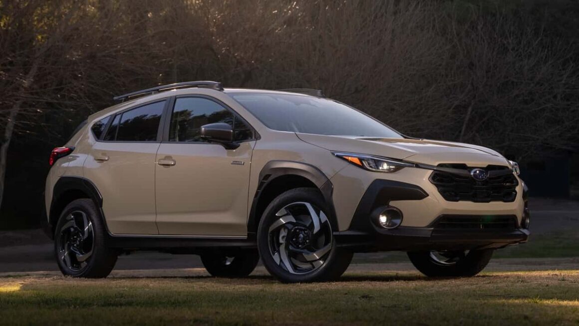

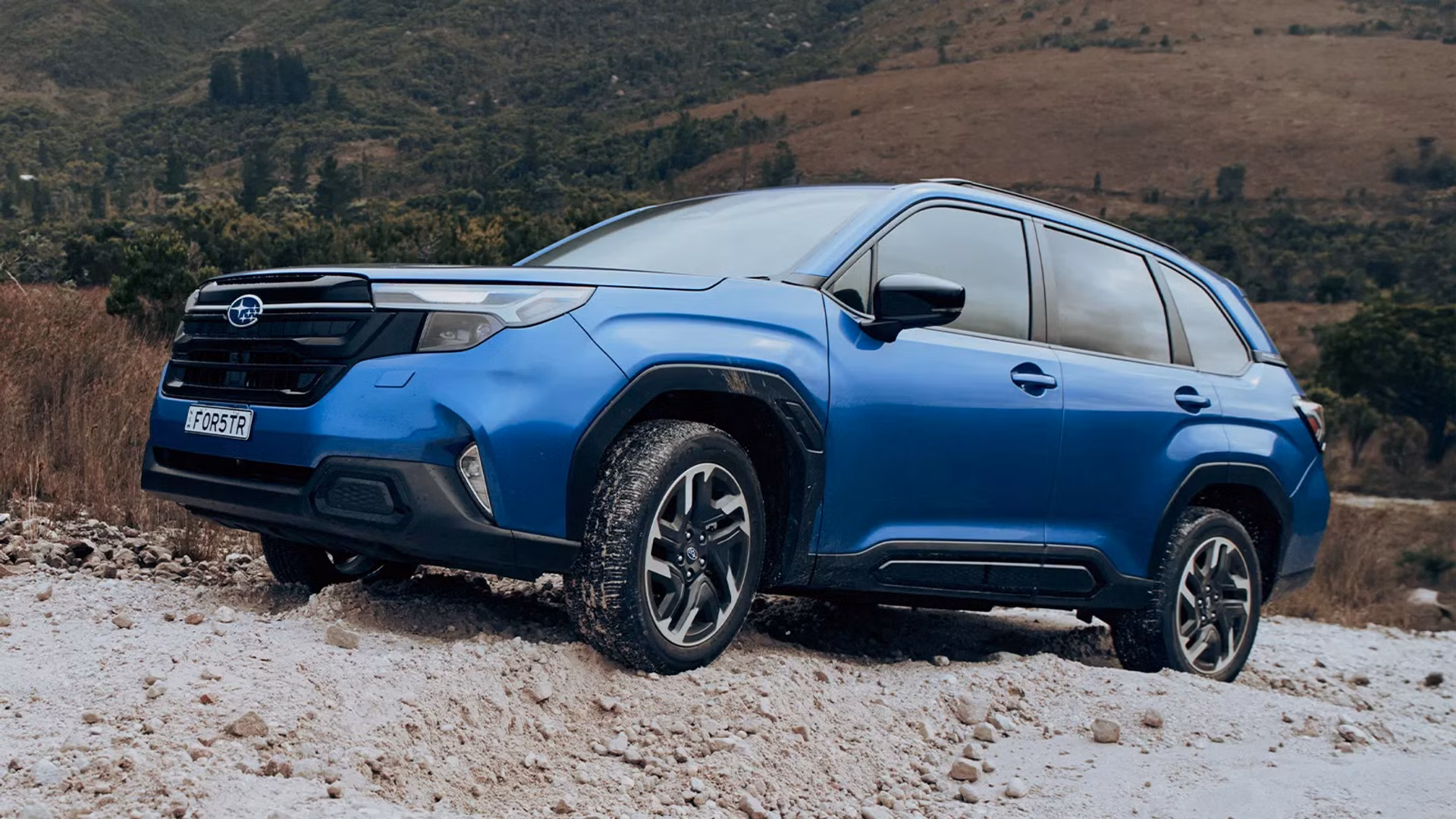

Bu geniş çaplı Subaru geri çağırma kararı, markanın en sevilen SUV modellerini kapsıyor. Operasyondan etkilenen araçlar arasında 2025 model Forester Hybrid ve 2026 model Crosstrek Hybrid versiyonları yer alıyor.
