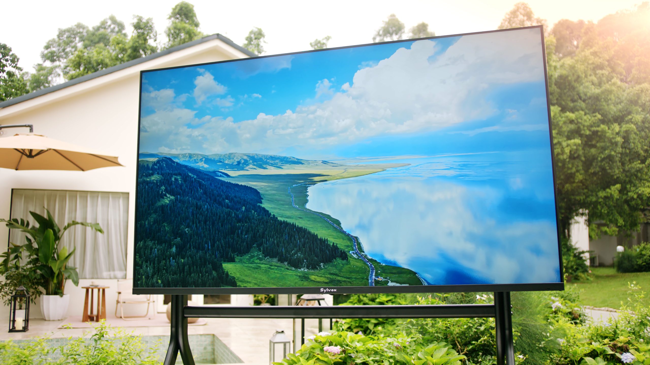

Frameless ve Frameless Pro: İnce Çerçeveli Dış Mekân TV’leri
Sylvox’un IFA 2026 sunumundaki ana ürün Frameless serisi oldu. Üretici, 1,5 mm’lik çerçeve ve yüzde 95,2 ekran-gövde oranıyla Frameless’ı kendi kategorisindeki ilk çerçevesiz dış mekân televizyonu olarak konumlandırıyor. Mat siyah metal gövde, ekranın bahçe veya teras düzeninde daha az dikkat çekmesini amaçlıyor.
Frameless ve Frameless Pro aynı temel platformu kullanıyor. Aralarındaki en önemli fark parlaklık. 1.000 nit parlaklığa ulaşan Frameless, gölgeli veya kısmen güneş alan bölümler için hazırlanmış. Frameless Pro ise 2.000 nit parlaklığıyla açık teras ve havuz kenarı gibi daha aydınlık alanlara yöneliyor.
ÖzellikFramelessFrameless Pro
Hedef kullanımGölgeli ve kısmen güneş alan bölgelerDaha aydınlık, doğrudan güneş alan bölgeler
Parlaklık1.000 nit2.000 nit
Boyut seçenekleri43, 55, 65 ve 75 inç43, 55, 65 ve 75 inç
Çözünürlük3840 × 21603840 × 2160
Yenileme hızı60 Hz60 Hz
KorumaIP56IP56
İşletim sistemiGoogle TVGoogle TV
Frameless Pro’nun IP56 koruması, gövdenin toza ve farklı yönlerden gelen güçlü su püskürtmelerine karşı korunduğunu ifade ediyor. Üretici, televizyonun -30°C ile 50°C arasında çalışabildiğini; iç yapıda nem, küf ve tuz etkisine karşı üç katmanlı yalıtım kullandığını belirtiyor. Kumanda tarafında IP66 koruma sunuluyor.
Görüntü, Ses ve Bağlantılar
Frameless Pro’da 4K DLED LCD panel, tipik 3.000:1 kontrast oranı, 178 derecelik görüş açısı ve 5 ms olarak açıklanan tepki süresi bulunuyor. Panel yerel karartma kullanmıyor. Yansıma önleyici kaplama dışarıdaki güçlü ışığın etkisini azaltmayı hedefliyor; yine de en iyi parlaklık ayarı günün saatine göre değişiyor.
Google TV; Netflix, YouTube, Disney+ ve Prime Video gibi uygulamalara erişim sağlıyor. Bağlantı tarafında üç HDMI, iki USB, optik ses çıkışı ve Ethernet yer alıyor. Bluetooth 5.0 ile çift bant Wi-Fi desteği de mevcut. İki adet 12 W hoparlör Dolby Atmos desteği sunuyor. Aktif fanla yapılan soğutmanın normal izleme mesafesinde duyulmayacak seviyede olduğu belirtiliyor; bu noktayı sessiz bir ortamda ayrıca test etmek gerekiyor.
