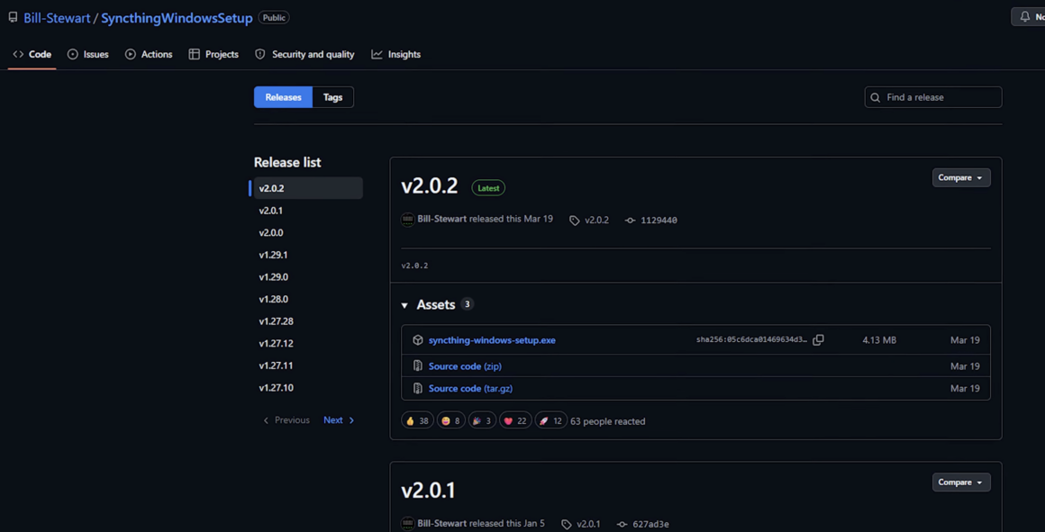

Şimdi de kurulum adımlarına geçelim. Windows için Syncting’i otomatik olarak kuran ve gerekli güvenlik duvarı ayarlarını yapan kolay kurulum aracı var. Github sayfasından bu aracı indirip kolayca kurulum yapabiliyoruz. Kurulum seçeneklerinden arayüze kolayca erişmenizi sağlayan kısayol seçeneğini de seçebilirsiniz. Bunu seçmezseniz de sorun değil, Syncthing web arayüzü varsayılan olarak 127.0.0.1:8384 adresinde yerel olarak çalışıyor. Tarayıcımızdan bu adresi girerek Syncthing arayüzüne erişebiliyoruz. Eğer eşitleme yapacağınız diğer cihazınız da Windows ise aynı adımları onda da uygulayın.

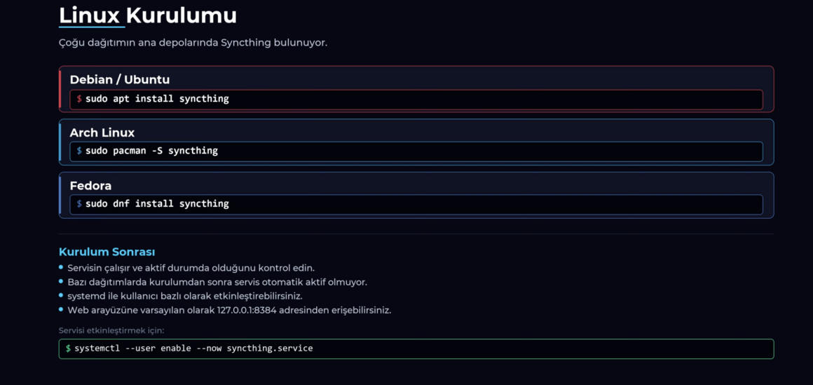

Linux için ise çoğu dağıtımın ana repolarında Syncthing bulunuyor.
Kısaca ana dağıtımlar için kurulum adımları şöyle:
- Debian/Ubuntu: sudo apt install syncthing
- Arch: sudo pacman -S syncthing
- Fedora: sudo dnf install syncthing
Linux için kurulum yaptıktan sonra servisin çalışır ve aktif durumda olduğunu kontrol etmeniz gerekiyor. Ubuntu ve Debian tabanında bu sorun yok ama bazı dağıtımlarda kurulumdan sonra servis aktif olmuyor. Bunu systemd ile kullanıcı bazlı olarak veya Syncthing’in yüklediği Start Syncthing adlı uygulamayı başlangıç uygulamalarına ekleyerek halledebilirsiniz.

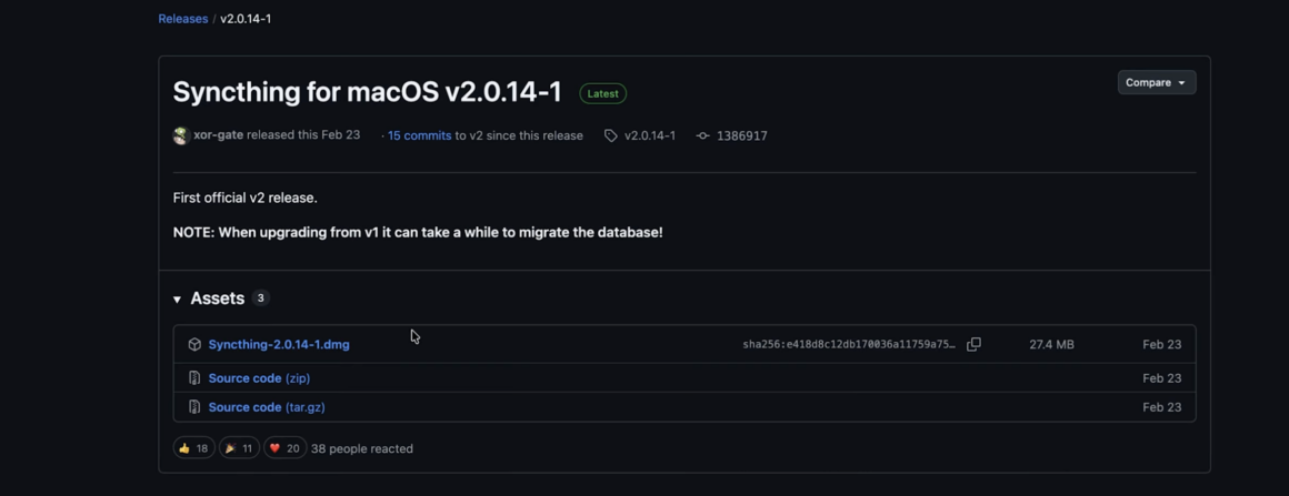

macOS İçin
Syncthing İndirme Sayfası’na gidiyoruz ve “syncthing-macos” yazan bağlantıya tıklıyoruz. Site bizi GitHub sayfasına yönlendiriyor. Buradan da macOS için olan sürümü seçip indiriyoruz. İnen dosyayı açıyoruz ve Syncthing uygulamasını “Uygulamalar” klasörüne kopyalıyoruz. İşlem bu kadar. Ardından uygulamayı açtıktan sonra önce bu uygulamanın internetten yüklendiğini ve açıp açmamak istediğimizi soruyor macOS bize. Aç diyoruz ve devam ediyoruz. Ardından macOS bu sefer bu uygulamanın yerel ağa erişebilmesine izin vermek isteyip istemediğimizi soruyor. İzin verip devam ediyoruz. İşlem tamam. Syncthing başarılı bir şekilde kuruldu. Sağ üstte artık Syncthing’in simgesini görebiliyoruz.

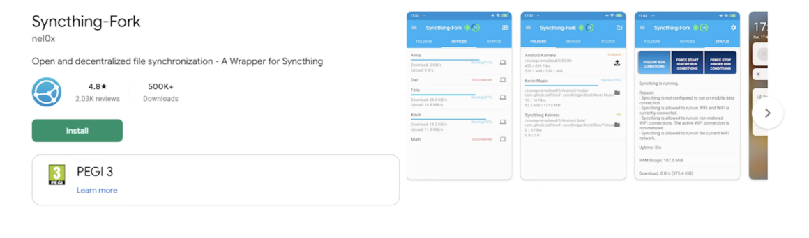

Android Sürümü
Android telefon için de basitçe Play Store üzerinden Syncthing Fork uygulamasını yükleyebilirsiniz. Aslında Syncthing’in kendi uygulaması da vardı ancak Google Play ile yaşadıkları anlaşmazlıktan sonra uygulamayı marketten kaldırıp gelişimini durdurmuşlardı. Bu kullanacağımız çatallanmış sürüm ise şu an aktif olarak geliştiriliyor ve tüm işlevler çalışıyor.

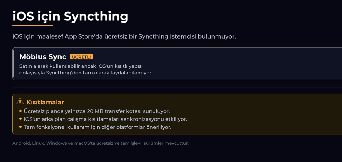

iOS için Syncthing
iOS için ise maalesef ücretsiz bir sürüm yok App Store’da. Möbius’u satın alarak kullanabilirsiniz ancak iOS’un kısıtlı yapısı dolayısıyla tam olarak faydalanamıyoruz Syncthing’den.
