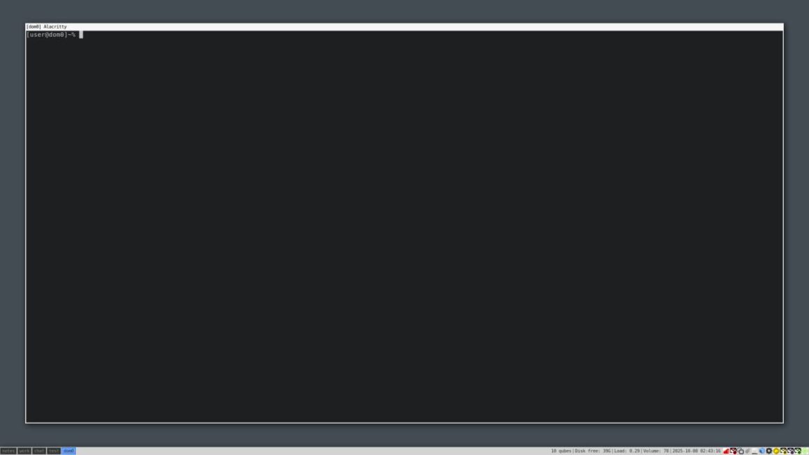

Bir terminal emülatörü, bir bilgisayara komut göndermenizi ve metin çıktısı almanızı sağlar; terminal penceresi ise onu çevreleyen grafiksel bir kapsayıcı olarak öne çıkıyor. Dolayısıyla teknik olarak, Linux’ta “terminal” kelimesinin yaygın ve modern tanımı, pencerenin kendisini değil; komutlar göndermek ve metin almak için kullanılan simüle edilmiş bir cihazı ifade eder.

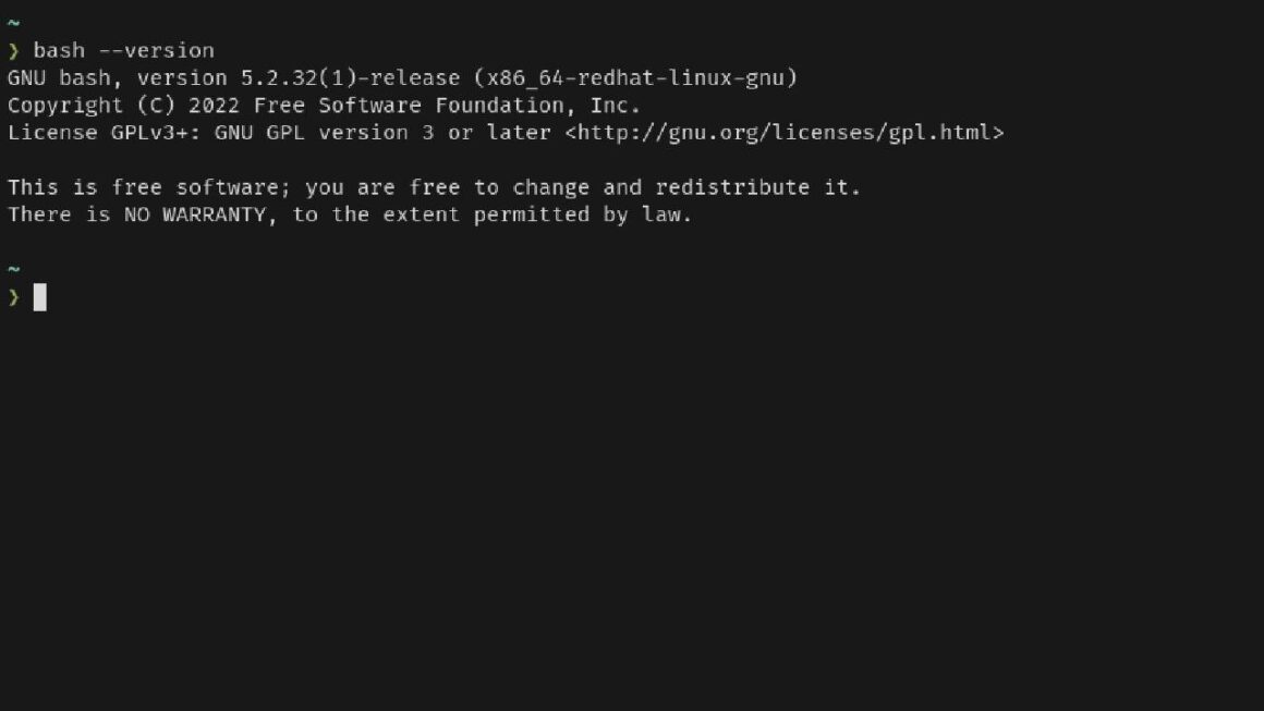

Günlük Linux dilinde kabuk, genellikle işletim sisteminde görevleri yerine getirmek için komutları ve komut dosyalarını kabul eden bir komut satırı yorumlayıcısı anlamı taşıyor. Komutları okuyup anlayan ve bunları yürüten bir program olarak öne çıkıyor. Linux’taki tipik kabuk örnekleri Bash, Zsh ve fish olarak biliniyor. Bu kabukların her biri komutları işleme ve komut dosyalarını yürütme konusunda kendine özgü bir yönteme sahip.

Komut satırının iki yaygın örneği, Bash veya Zsh’e girdiğiniz metin satırları.

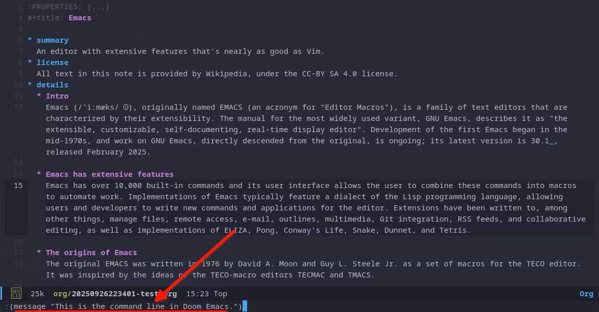

Komut satırının bir başka örneği Emacs’ta bulunur; bu program, Elisp kullanarak komutları anında girmenize olanak tanır.

Çoğu kullanıcı için doğru ifade “terminal penceresi”. Grafiksel bir pencere açar ve komutları çalıştırırsınız. “CLI” ifadesi de geçerli çünkü herhangi bir komut arayüzünü (bir Emacs mini arabelleği dâhil) ifade edebilir. Ancak birisi sizden bir konsol açmanızı isterse bu çok özel bir istek olduğundan nedenine dikkat etmelisiniz.
