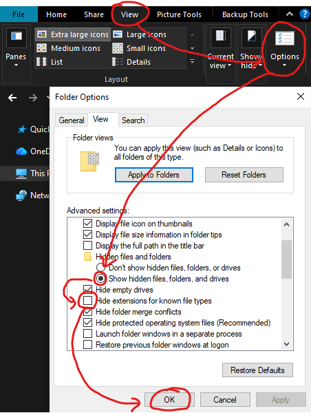

Oyunun yapılandırma dosyası gizli AppData klasörünün içerisinde yer aldığından dolayı Windows’un gizli dosyaları gösterme özelliğini aktif etmemiz ve yapılandırma dosyasını bundan sonrasında oluşturmamız gerekiyor. Dolayısıyla öncelikle Windows’ta gizli dosyaları görüntülemeyi açalım:
Windows 10:
  1. Dosya Gezgini’nde üst kısımda yer alan Görünüm seçeneğine basın.
  2. Sağ taraftan Seçenekler seçeneğini seçin
  3. Burada karşınıza küçük bir pencerede dosya özellikleri kısmı açılacak. Yukarıdaki sekmeden Görünüm seçeneğini seçin.
  4. Alt kısında Gelişmiş Ayarlar menülerini göreceksiniz.
  5. Burada seçmeniz gereken seçenekler, Gizli dosyaları, klasörleri ve sürücüleri göster seçeneği.
  6. Sonrasında daha alt kısımda bulunan “Bilinen dosya türleri için uzantıları gizle” seçeneğinin tikini kaldırın.
  7. Son olarak Tamam seçeneğini seçerek pencereyi kapatabilirsiniz.

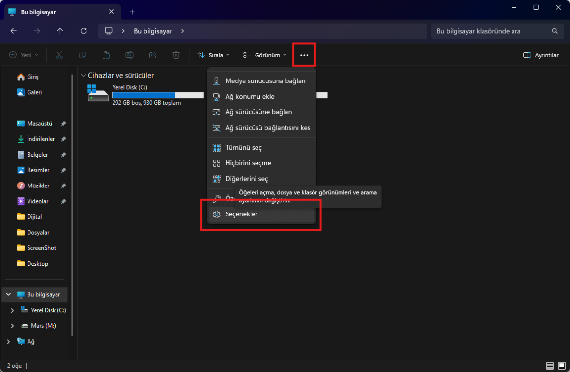

Windows 11:
Aynı ayarları Windows 11’de yapabilmek için Dosya Gezgini açıkken üst sekmede en sağ tarafta bulunan 3 nokta simgesine dokunun ve ardından Seçenekler kısmına dokunun. Aynı pencerenin açıldığını göreceksiniz.

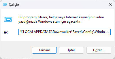

Oyunun ana dizinine ulaşmak için Windows + R tuşuna aynı anda bastıktan sonra açılan küçük pencereye %LOCALAPPDATA%\Dawnwalker\Saved\Config\Windows komutunu yazın.
Açılan yeni dosya dizininin içine boş bir yere sağ tıklayarak Yeni Klasör oluşturun. Klasörün ismini Engine.ini olarak belirleyin. Oluşturduğunuz dosyanın adının Engine.ini.txt olmadığından emin olun.

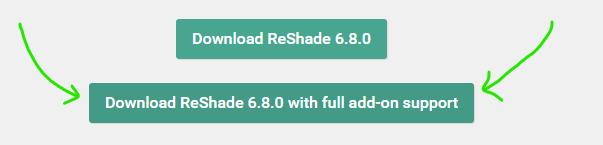

ReShade resmi sitesine giderek 6.8.0 sürümünü siteden yükleyin.
Standart versiyonu indirmemeye dikkat edin, onun yerine alt kısımda yer alan tam eklenti desteğini indirmelisiniz. DLSS 5 Neural Rendering bir ReShade eklentisi olarak çalıştığı için tam eklenti sürümü gereklidir. İndirme bittikten sonra ReShade_Setup_6.8.0_Addon.exe dosyasını çalıştırın.

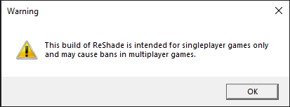

Dosyayı çalıştırdığınızda size bu modu rekabetçi ve çok oyunculu oyunlarda kullanmamanızı söyleyen bir uyarı mesajıyla karşılaşacaksınız.

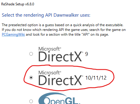

Uygulama içerisinden Dawnwalker oyununu seçin. ReShade oyunun hangi işleme API’sini kullandığını soracaktır. Bu kısımda da DirectX 10/11/12 seçeneğini seçmeniz gerekiyor.
DLSS 5 Neural Rendering için herhangi bir ReShade gölgelendirici veya efekt paketi yüklemenize gerek yok. Özellikle ek ReShade efektleri kullanmak istemediğiniz sürece bu adımları atlayabilirsiniz. Buradan sonra kurulumu tamamlayabilirsiniz.

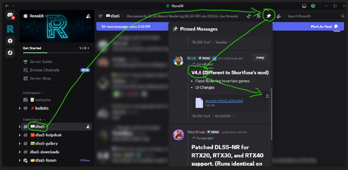

Bu kısımdan sonra RenoDX orijinal Discord sunucusuna giderek sabitlenmiş mesajdan orijinal DLL dosyasını indirmemiz gerekiyor.
Sunucuya girdikten sonra DLSS5 bölümüne/kanalına girerek sabitlenmiş mesajları açın.
Bu proje hızla geliştiği için, herhangi bir şey indirmeden önce her zaman güncel sabitlenmiş talimatları okuyun.
Bu rehberde v4.6 sürümü kullanılıyor. Dolayısıyla daha yeni bir sürümün önerilmesi ihtimaline karşı, her zaman güncel sabitlenmiş talimatları takip edin.
renodx-dlss5.addon64 ve nvngx_dlssnr.dll dosyalarına ihtiyacınız var. Bu dosyaları indirdikten sonra kurulumu yapabilirsiniz.

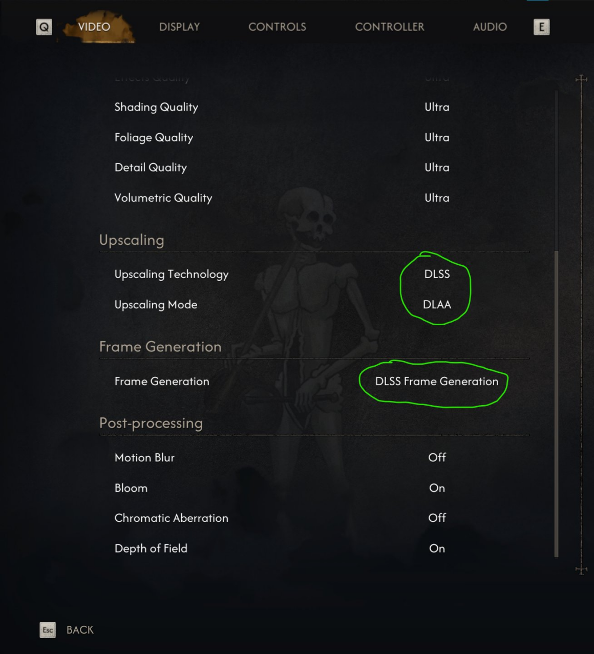

Oyunu Steam üzerinden normal bir şekilde başlatın. Oyun açıldıktan sonra ayarlar menüsüne girin. Burada Upscaling ayarı altında Upscaling Technology ayarını NVIDIA DLSS olarak belirleyin.
Upscaling Technology → NVIDIA DLSS
RenoDX Neural Rendering eklentisinin oyunun DLSS işleme yoluna (rendering path) bağlanabilmesi için DLSS’in etkin olması gerekiyor.
