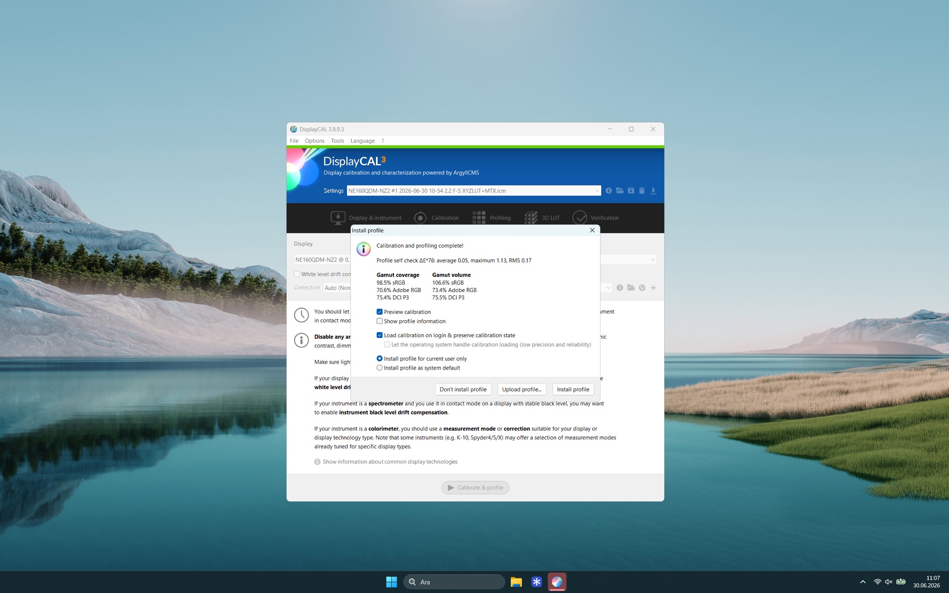

Ekran tarafına baktığımızda BOE NE160QDM-NZ2 model bir panel bizleri karşılıyor. QHD+ yani 2560×1600 çözünürlüğe ve 240 Hz olan bu panel her yönden 80 derece bakış açısı sunuyor. Kağıt üstünde 500 nit parlaklık sunan panel testimizde maksimum 497 nit’i gördü.
Renk doğruluğu ve kapsamı noktasında yaptığımız kalibrasyon sonuçları oldukça iyi. DisplayCAL ile gerçekleştirdiğimiz ölçümlerde panel, %98.5 sRGB, %70.6 Adobe RGB ve %75.4 DCI P3 renk kapsamı sunuyor. Delta E değerlerinde ise ortalama 0.05 ve maksimum 1.13 gibi oldukça düşük sapmalar elde ettik.
DisplayCAL ile ölçülen renk kapsamı ve doğruluk değerleri.

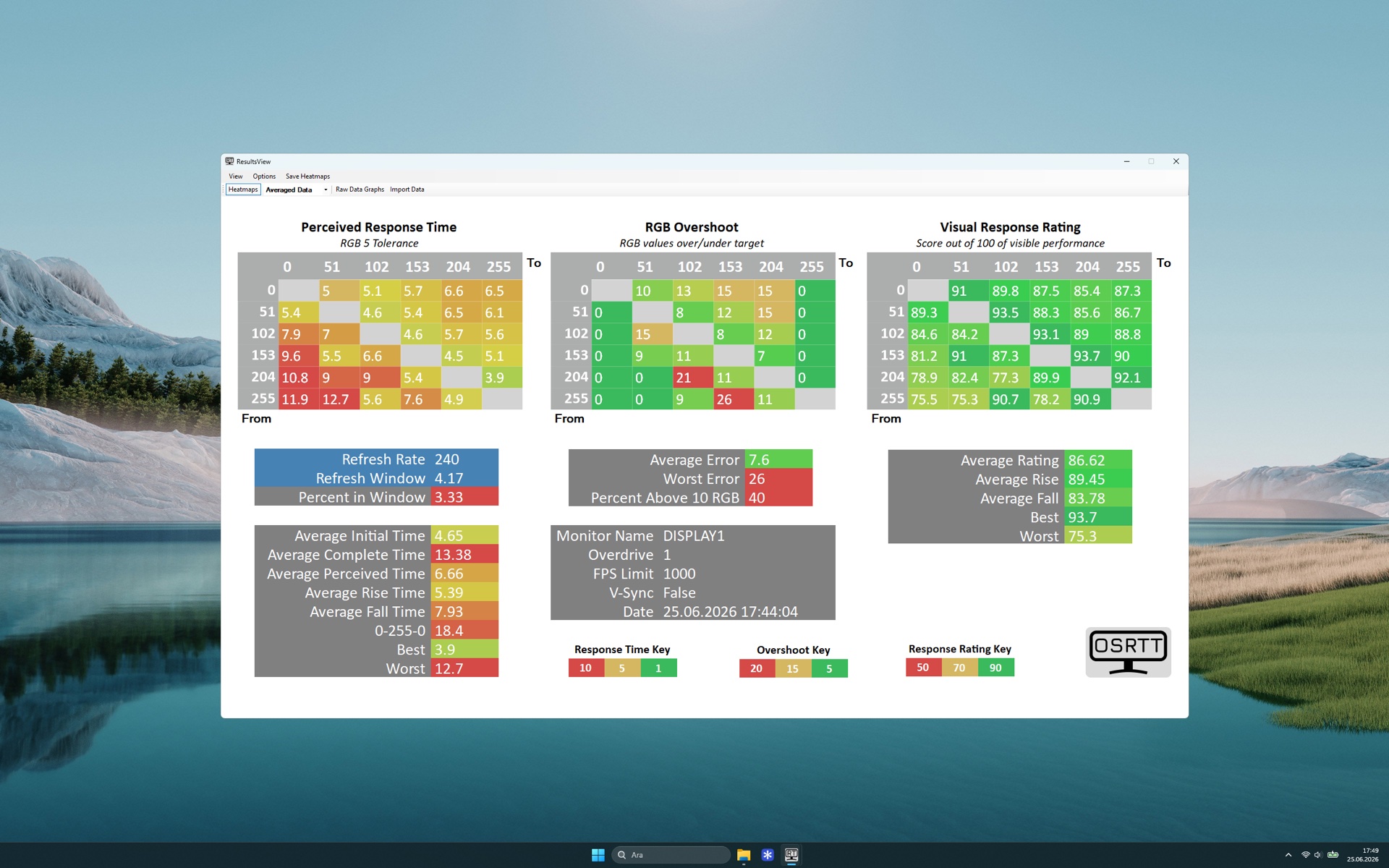

OSRTT testinde genel tepki süresi olarak 6.66 ms değerini görüyoruz. Bu, normalde 240 Hz bir panelin olması gereken 4.17 ms değerinin biraz üzerinde. Ancak kabul edilebilir olduğunu söyleyebiliriz. En iyi değerde ise 3.9 ms görüyoruz.
RGB Overshoot değerlerine baktığımızda 7 ile 26 arasında sapma değerleri görüyoruz. Bu da aslında panelin orta tonlu renklerden koyu tonlu renklere geçerken ters gölgelenme yapabileceği anlamına geliyor. Rekabetçi oyunlarda daha çok belli olacaktır.
Görsel Performans sonucuna baktığımızda ise 100 üzerinden 86 aldığını görüyoruz. Yani genel oyun deneyimi ve kullanımı açısından sizi memnun edecek bir panele sahip diyebiliriz. Ancak ağır rekabetçi oyun oynuyorsanız, bu noktada RGB Overshoot kısmında bahsettiğimiz olaydan dolayı tam net bir görüntü alamayabilirsiniz. Panelde G-SYNC desteğinin olmadığını da belirtelim.
OSRTT tepki süresi ve görsel performans sonucu.
