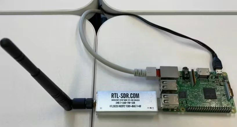

Araştırma ekibi, yaklaşık 100 dolar maliyetli RTL-SDR alıcıları ve Raspberry Pi cihazları kullanarak 10 hafta boyunca 10.050 metrekarelik bir alanı izledi. Bu süreçte 20.000 araca ait 6 milyondan fazla TPMS sinyali kaydedildi. Basınç izleme sensörleri, lastik içine entegre bataryalı modüller olarak çalışıyor ve aşağıdaki verileri 315/433 MHz frekansında, 20 kbps hızında açık metin (cleartext) olarak yayınlıyor:

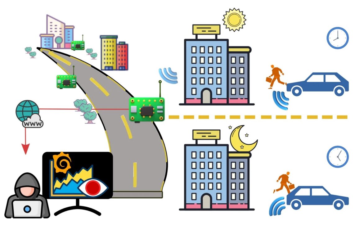

Araçlar hareket hâlindeyken 30-120 saniyede bir yayın yapılabiliyor. Bu da her aracı benzersiz bir dijital parmak izine dönüştürüyor. Volkswagen Grubu gibi bazı üreticiler, dolaylı TPMS (iTPMS) kullanıyor. Bu sistem, ABS sensörlerinden veri türettiği için radyo sinyali yaymıyor ve aynı takip riskini taşımıyor.

Bir dakikalık zaman pencerelerinde birlikte görülen ID’ler kümelenerek araç bazlı eşleştirme yapıldı. Bu yöntem, çapraz korelasyon analizinden daha başarılı sonuç verdi ve doğrulanan 12 aracın tamamı doğru biçimde tespit edildi. Tek bir sensör ID’siyle kapsama oranı %40 civarındayken, dört sensör birlikte analiz edildiğinde kapsama oranı neredeyse %100’e ulaştı. Toplanan veriler üzerinden şu tür çıkarımlar yapılabiliyor:
- İşe giriş-çıkış saatleri (örneğin 08.00-17.00 düzeni)
- Uzaktan çalışma günleri
- Öğle arası hareketleri
- Tatil veya seyahat dönemleri
- Araç yük değişimleri (basınç değerlerinden)
Örneğin 230 kPa basınç değeri, sedan tipi araçlara işaret edebiliyor. Basınç değişimleri, yük artışı veya lastik şişirme tarihlerini dahi gösterebiliyor. Bu tür veriler; hırsızlık (evde yokluk tespiti), kurumsal gözetim, hedefli takip veya sinyal taklidi gibi senaryolarda kötüye kullanılabilir.
