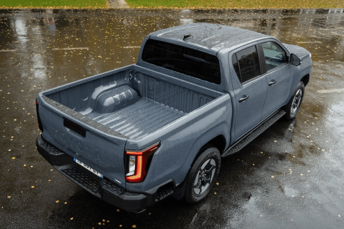

Bir pickup için hayati önem taşıyan kargo yatağı (cargo bed) ise 1,56 metre uzunluk, 1,54 metre genişlik ve 0,48 metre yükseklik gibi pratik boyutlar sunuyor. Bu boyutlar, profesyonel kullanım için ekipman ve ticari yükler için yeterli alanı sağlıyor. Hilux BEV, dönüş yarıçapı 6,4 metre olan bir araç olarak tasarlanmış. Bu özellik, aracın genel olarak büyük olan boyutlarına rağmen, daha dar şehir içi alanlarda veya arazideki sıkışık noktalarda çevik manevra yapabilmesine teorik olarak olanak tanıyor.

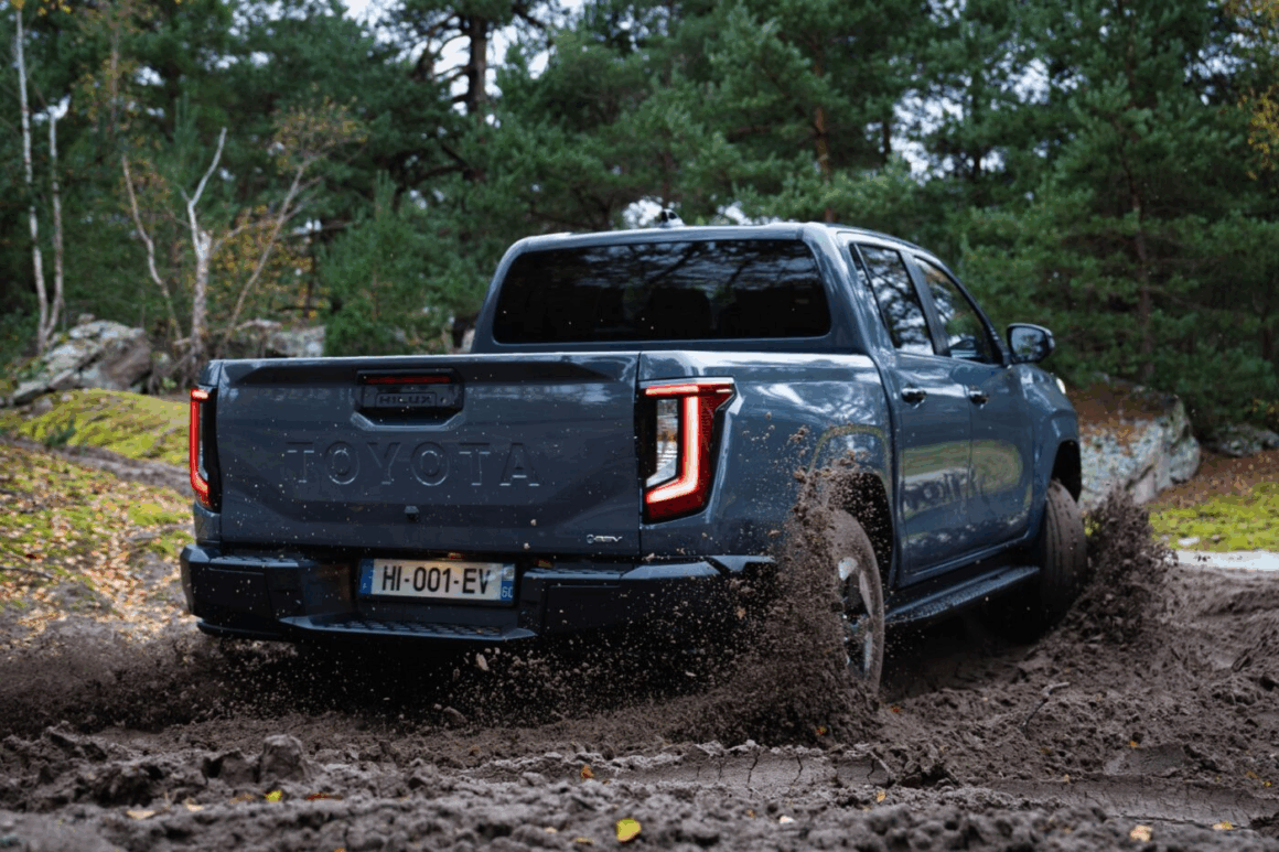

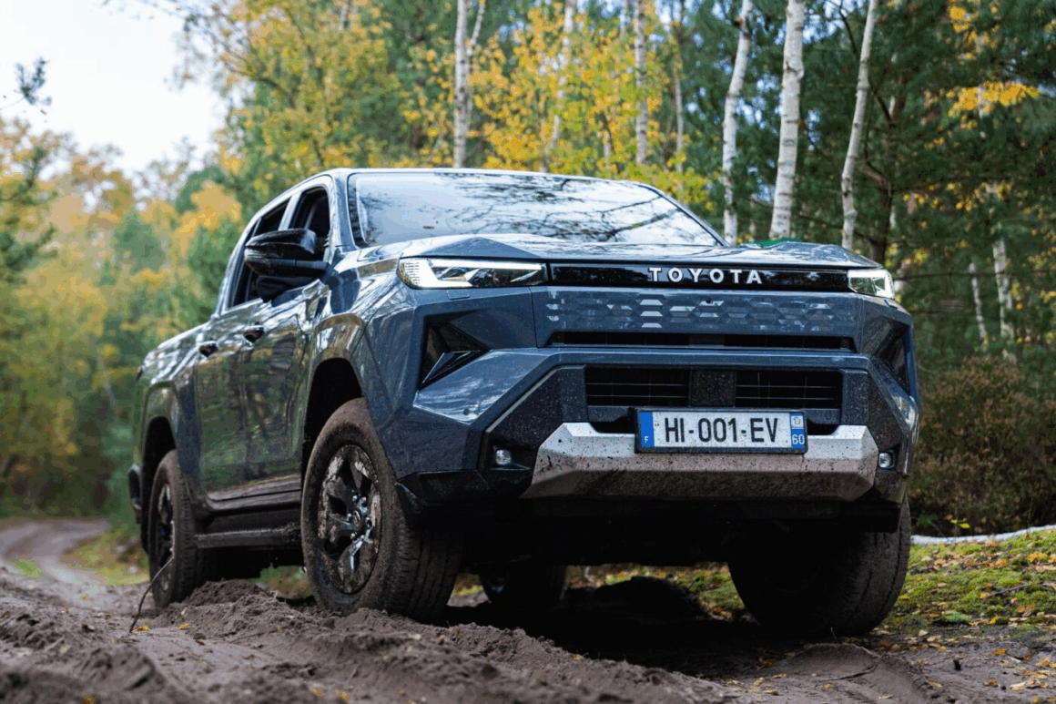

Ancak Toyota, bu kapasite düşüşlerine rağmen Hilux adına yakışır şekilde mükemmel arazi performansı vaat ediyor. Araç, 50 cm’ye kadar tekerlek artikülasyonu (esnemesi) ve 70 cm’ye kadar su geçiş derinliği gibi etkileyici arazi yeteneklerine sahip. Şirket, batarya paketini ve tahrik ünitelerini arazideki kayalardan ve döküntülerden korumak için “Diamond Guard” adını verdiği özel bir gövde altı koruma plakası (skid plate) kullanıyor. 2,15 metrelik yüksek zemin yüksekliği de (high ground clearance) korumayı daha da artırıyor. Teknik bir zorunluluk olarak, arka motoru yerleştirebilmek için mühendisler, eski ve dayanıklı katı arka aks (solid rear axle) sistemini bir De Dion kurulumuyla değiştirmek zorunda kaldı.

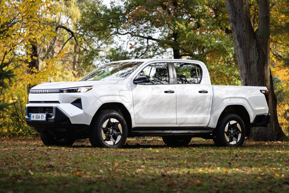

Hilux BEV, dış tasarım açısından en son ICE modeliyle neredeyse birebir aynı bir görünüme sahip. Toyota, mevcut tasarımı koruyarak, sadece elektrikli modele özgü aerodinamik iyileştirmeler için bazı ince değişiklikler yapmış. Üst ızgara alanının belirgin bir kısmı, altıgen bir motif içeren gövde rengi bir kapakla tamamen kapatılmış; bu, elektrikli araçlarda yaygın bir verimlilik hamlesidir. Ayrıca hava sürtünmesini azaltmak (reduce drag) amacıyla özel olarak tasarlanmış 17 inç alaşım jantlar kullanılmış. Şarj portu, pratik bir konum olan sol taraftaki ön çeyrek panele (sürücü tarafı) entegre edilmiş.
Tasarım değişikliklerini tamamlayan ayırt edici unsurlar ise, kargo yatağının yanlarında yer alan ve sadece Tayland pazarına özel olan Travo-e yazısı ile bagaj kapağının üzerinde gururla taşınan “Beyond Zero” (Sıfırın Ötesinde) amblemi oluyor.

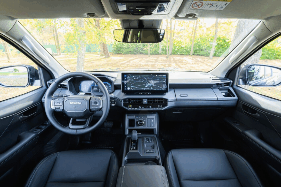

İç mekanda ise, Hilux BEV hiçbir görsel fark sunmuyor. Kabin, dizel modelle tamamen aynı. Tek istisna, 12,3 inçlik dijital kokpit ekranlarının yazılımında bulunuyor. Bu ekranlar, EV’ye özel işlevler ve batarya durumu, menzil gibi göstergeler içeriyor.
