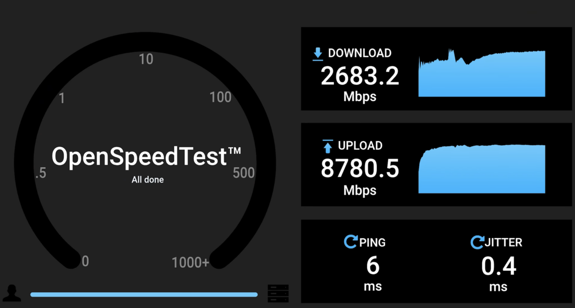

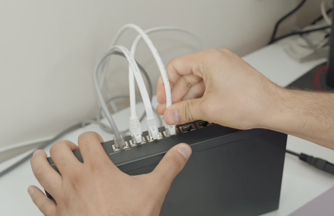

Şu anda bu switche 6 adet kablo bağlı. Bunlardan ikisi normal kullanım sağladığımız bilgisayarlar ve bir tanesi de 10 Gbit ağ kartı bulunan NextCloud sunucumuz. 1 adet de ana yönlendiriciden gelen 10 Gbit bağlantı. Diğerlerini ise test bilgisayarları için kullanıyoruz. Hatta bazen test için gelen diğer modem veya routerları da switche takıp testlerimizi bu şekilde gerçekleştirebiliyoruz.
Büyük dosya transferlerinde ve normal kullanımda switch stabil bir şekilde ihtiyacımızı karşılıyor. Tabii her bilgisayar 10 Gbit hızı desteklemiyor ancak 2.5 veya 5 Gbit destekleyen cihazlarda bu hızları da alabiliyoruz. Ofisimizde 2 adet 10 Gbit portlu bilgisayarımız var şimdilik. Switch, 100 Mbps/1 Gbps/2.5,5 ve 10 Gbit hızlarını destekliyor.

Yerel internetimiz artık 10 Gbit/s ile çok hızlı hale geldi. Uzun süren aktarım işlemleri artık epey kısalmış durumda. Öte yandan biz denemedik ancak bu switchte link aggregation özelliği de mevcut. Yani bilgisayarınızda birden fazla ethernet portu varsa ve bunları link aggregation için konfigüre ederseniz 10 Gbit hızın üstüne de çıkabilirsiniz. Switch bu hızları sağlayabiliyor.
