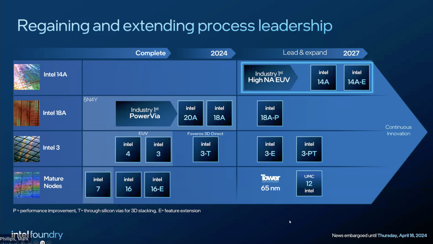

güncellenmiş INTEL yol haritası. GÖRSEL: Intel Corporation

Yakın tarihli bir teknoloji yol haritasında yüksek NA EUV’nin 14A yongalar üreteceğini paylaşan Intel de aynı varsayım doğrultusunda çalışıyor gibi görünüyor. TSMC ve Intel’in angström dönemi teknoloji pazarlama şartlarının eşit olduğunu kabul edersek iki şirketin yeni makineleri aynı zaman diliminde kullanmaya başlama ihtimalinin yüksek olduğunu söyleyebiliriz.

Intel’in yüksek NA EUV tarayıcılara ilişkin son durum güncellemesinde şirketin yüksek NA teknolojisini kullanmasının maske sayısını azaltarak genel üretim maliyetlerine olumlu katkı yapabileceğini vurguladığı görüldü. Maskeler yongaların tasarımını içeriyor ve eski makineler daha net sonuçlar üretmek için daha fazla maskeye ihtiyaç duyuyor.
