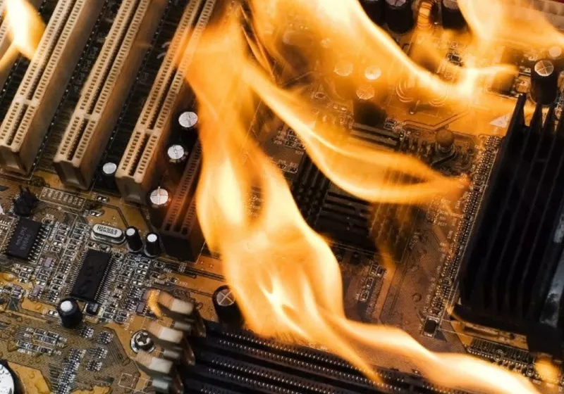

Bir Twitch yayıncısı “jessick”, 30 Ocak 2026’daki yayında Marvel Rivals oynarken MSI RTX 4090 Gaming X Trio’nun güç girişinden dumanlar yükseldiğini ve kıvılcımlar çıktığını canlı yayında gösterdi. Videoda, beyaz sleeve’li 16 pin kablonun sağ uçtaki telinin eriyip bakırın açığa çıktığı ve konektör plastiğinin deforme olduğu görülüyor.
Görüntülerde yayıncının ilk anda sistemi kapatmadığı fark ediliyor. Uzmanlar böyle bir durumda yapılacak en doğru şeyin, hiç vakit kaybetmeden bilgisayarın enerjisini kesmek olduğunu hatırlatıyor.
MSI RTX 4090 Gaming X Trio’nun TGP değeri 450 W ve üretici en az 850 W PSU öneriyor. Yaşanan olayda kullanılan beyaz kablonun, kasaya yerleştirirken tam oturmaması veya bükülmesi gibi sebeplerle temassızlık yaratmış olabileceği değerlendiriliyor. Bu tür bağlantı sorunları, 12VHPWR/16 pin konektörlerde yerel ısınmaya ve erimeye yol açabiliyor.
Arka plan: 12VHPWR konektörlerine dair daha önce yapılan bağımsız testler, “tam oturmayan” veya yana doğru gerilim altında kalan bağlantılarda birkaç dakika içinde 250°C’yi aşan sıcaklıklara ulaşılıp erime meydana gelebildiğini göstermişti. GamersNexus’un laboratuvar destekli incelemeleri de kısmi takılma, kablo gerginliği ve hatta yuva içine kaçan ufak üretim artıkları gibi etmenlerin riski artırdığını ortaya koymuştu.
Ne yapmalı?
Kısa not: Olayın kesin nedeni henüz açıklanmadı; ancak ilk bulgular, özel sleeveli bir kablonun kullanıldığı ve hasarın güç konektörü tarafında başladığını gösteriyor. Benzer vakalarda en sık görülen tetikleyiciler “tam oturmayan” bağlantı ve sıkı kasa düzeninde kablonun keskin açıyla bükülmesi. Bu yüzden montaj sırasında konektörün “tam oturduğundan” emin olmak ve kabloya yan gerilim bindirmemek önemli.
