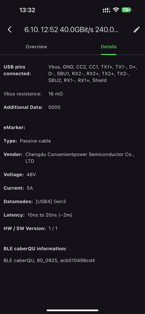

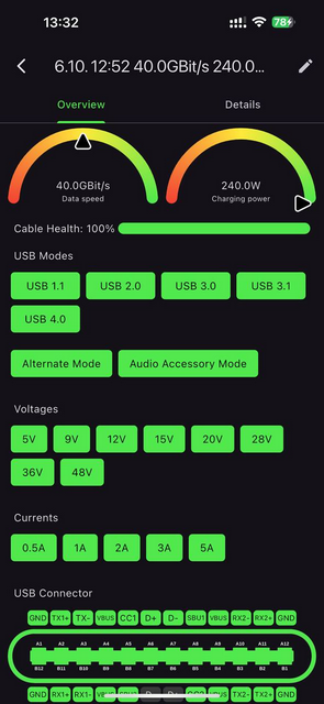

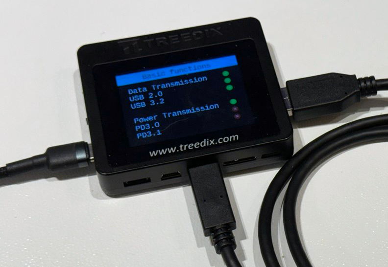

“Kötü” kabloları tespit etmenin kolay bir yolu da test cihazı kullanmak. Önerilen bazı kablo test cihazları şunlar:
- Treedix USB Kablo Test Cihazı
- BLE caberQU: Dijital USB-C – USB-C kablo test cihazı
İlk cihaz, “evrensel” özelliğe sahip olup kablonun tüm parametrelerini ve pin çıkışı lehimlemesini gösteriyor. Eğer kablonuzda USB 3.2 için yeşil ışık yanmıyorsa kabloyu kullanmamanız tavsiye ediliyor. Ancak ışık yanıyor olsa bile, kablonun sorunsuz çalışacağının garantisi olmadığını unutmamak gerekiyor.
İkinci cihaz yalnızca USB-C – USB-C kablolar için tasarlanmış olsa da kullanımını kolaylaştıran bir iOS uygulaması bulunuyor.
