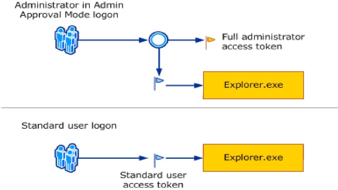

İşte tam da bu noktada, eski dostumuz Kullanıcı Hesabı Denetimi (UAC) devreye girerek bir miktar koruma sağlamaya çalışır. Yönetici ayrıcalıklarına sahip bir kullanıcı oturum açtığında, UAC oturum için bir “bölünmüş belirteç” oluşturur. Bu belirteç, kullanıcının kimliğini iki ayrı parçaya böler: Standart bir kullanıcı belirteci ve bir yönetici belirteci.
Varsayılan olarak kullanıcı standart belirteç (token) altında çalışır; bunu “Clark Kent” modunda olduğunu düşünün. Yönetici hakları ikinci belirteçte mevcut olsa da yönetici hakları gerektiren bir işlem gerçekleştirilene kadar etkin değil.
Yönetici ayrıcalıklarını etkinleştirmek (“Superman” moduna geçmek) için kullanıcının bir programı yönetici olarak çalıştırmak gibi daha yüksek izinler gerektiren bir işlem yapması gerekir. Bu, kullanıcıdan tüm yönetici haklarını kullanmak isteyip istemediğini onaylamasını isteyen bir UAC istemini tetikler. Kullanıcı “evet” diyene kadar, bu yönetici yetkileri kapalı kalır ve bir saldırganın yalnızca standart belirtece erişmesi durumunda risk en aza indirilir.

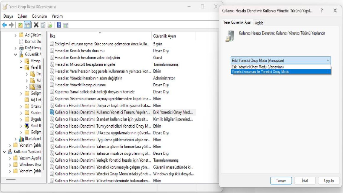

Grup İlkesi ile Kurulum
  1. Grup İlkesi Düzenleyici’yi açın.
  2. Bilgisayar Yapılandırması -> Windows Ayarları -> Güvenlik Ayarları -> Yerel İlkeler -> Güvenlik Seçenekleri’ne gidin.
  3. Kullanıcı Hesabı Denetimi: Yönetici Onay Modu Türünü Yapılandır seçeneğini bulun ve Yönetici koruması ile Yönetici Onay Modu olarak ayarlayın.

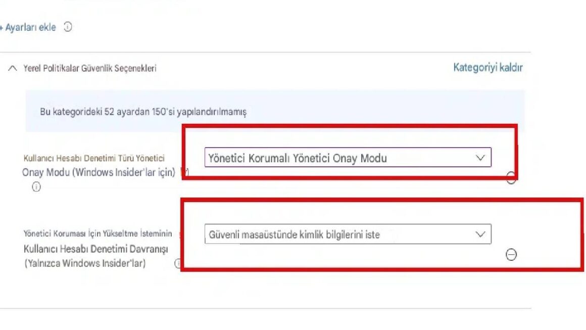

Intune ile Dağıtım
  1. Bir Aygıt Yapılandırma Profili Oluşturun.
  2. Platform olarak Windows 10 ve üstünü seçin.
  3. Ayarlar Kataloğu’nda şunu arayın:
Kullanıcı Hesabı Denetimi Yönetici Onay Modu Türü : “Yönetici Korumalı Yönetici Onay Modu”.
Yükseltme İsteminin Kullanıcı Hesabı Denetim Davranışı : “Güvenli masaüstünde onay iste”.

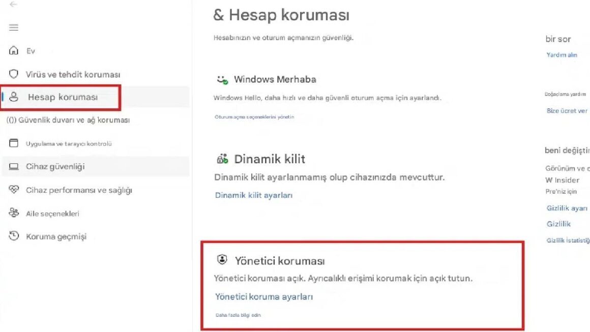

Hesap Koruma Ayarları Aracılığıyla Yönetici Korumasını Etkinleştirme

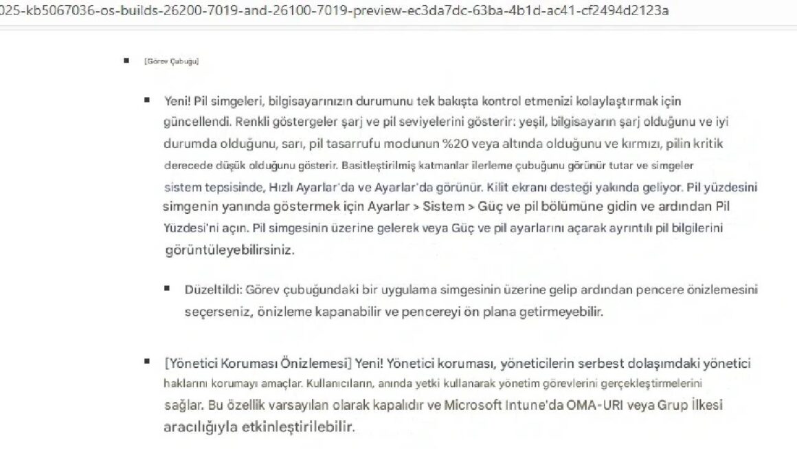

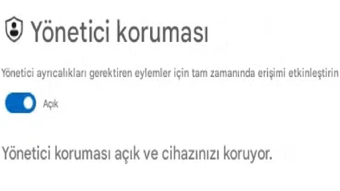

En son Windows KB5067036 2025-10 ön izleme güncelleştirmesinin kullanıma sunulmasıyla birlikte artık Hesap Koruması ayarlarından Yerel Yönetici korumasını etkinleştirme seçeneğine sahibiz.
Yukarıda gösterildiği gibi Windows Güvenlik Ayarları’ndaki yönetici koruma özelliğine tıklamamız yeterli.

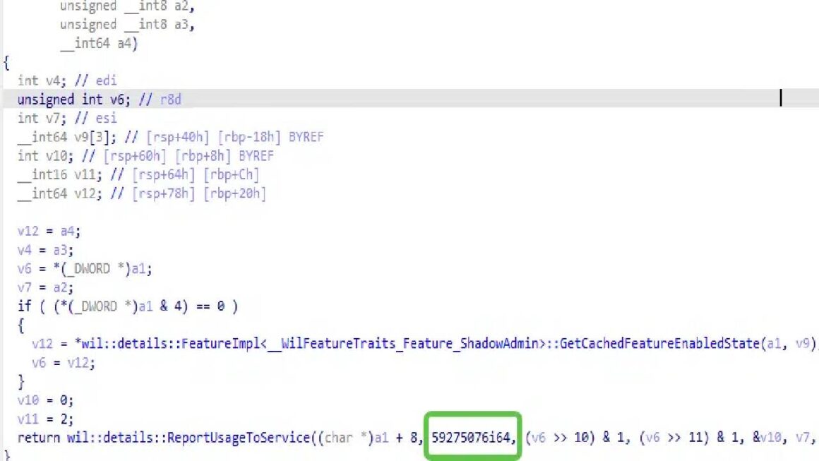

Ancak Microsoft, KB5067036 sürüm notlarında Yönetici Koruması’nı yeni bir özellik olarak tanıtsa da bu özelliğin şu anda düzgün şekilde çalışmadığı görülüyor.
Bunu 25H2 sürümünde etkinleştirmenin tek yolu, vivetool/stagingtool’u kullarak 59275076 (Shadowadmin) ve 57048231 (ValAcctest) özelliklerini etkinleştirmek.

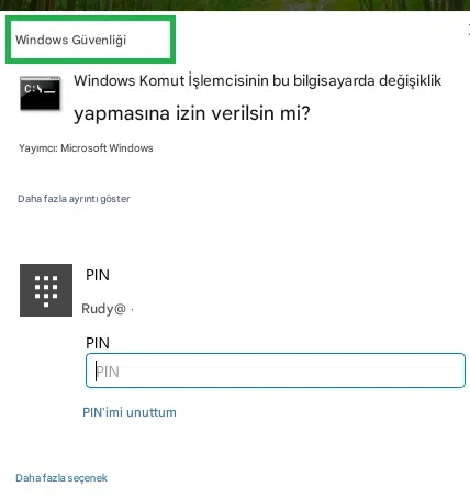

Yönetici Koruması açık olduğunda (GPO/Intune veya Yönetici Koruması) ve yerel yönetici olarak bir şey çalıştırmayı denediğinizde bir değişiklik fark edeceksiniz; normalde gördüğünüz Kullanıcı Hesabı Denetimi (UAC) ekranı yerine, Windows Güvenliği istemiyle karşılaşacaksınız.
Bu görsel değişiklikle Yönetici Koruması’nın ne zaman etkin olduğunu ve yükseltme isteklerinizi ne zaman işlediğini bir bakışta görmek kolaylaşıyor; böylece güvenlik hem yöneticiler hem de kullanıcılar için çok daha şeffaf hâle getiriliyor.
Bu yeni komut istemi, Windows’un yükseltme isteklerini işlemek için Sistem Tarafından Yönetilen Yönetici Hesabı’nı kullandığını ve böylece ek bir güvenlik katmanı sağladığını gösteriyor. İlgili komut istemi, yalnızca yönetici görevleri için korumayı güçlendirmekle kalmıyor, aynı zamanda izole yönetici haklarının ne zaman kullanıldığını da açıkça gösteriyor ve bu özelliği standart UAC komut istemlerinden ayırıyor.

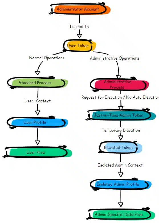

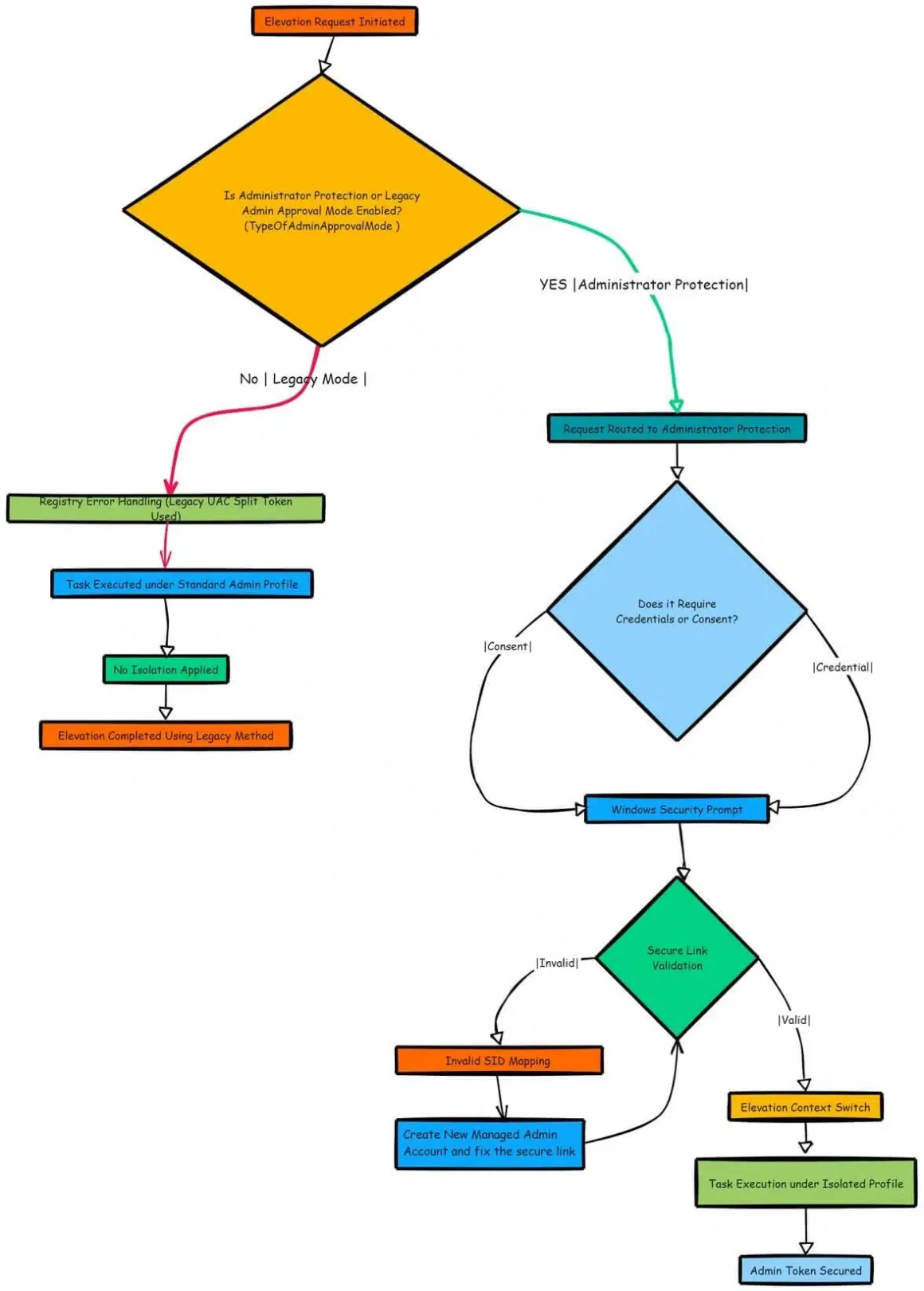

Yönetici Koruması Gerçekte Nasıl Çalışır?

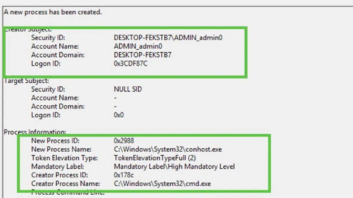

Yönetici Koruması’nı etkinleştirdiğinizde, Windows yerel yönetici haklarına sahip tüm kullanıcı hesapları için (korunan Windows LAPS hesabınız hariç. Bu hesap bu özelliğin dışında tutulur) otomatik olarak bir Sistem Tarafından Yönetilen Yönetici Hesabı oluşturur. Bu sistem tarafından yönetilen yönetici hesabı, özel olarak ihtiyaç duyulana kadar gizli ve etkin olmayan durumda kalır. Windows, oturum açmış kullanıcının ayrıcalıklarını yükseltmek yerine, istenen işlemi gerçekleştirmek için artık bu ayrı ve izole yönetici hesabına geçer.
Bu değişiklik, hiçbir yönetici ayrıcalığının doğrudan kullanıcının hesabına doğrudan bağlı olmamasını sağlayarak kötüye kullanım veya suistimal riskini azaltır. Bu akışın nasıl çalıştığına dair ayrıntılı bir açıklamayı aşağıdaki görselde görebilirsiniz. Yukarıdaki görsel, Windows’un yükseltme isteklerini standart UAC süreci yerine sistem tarafından yönetilen bu hesap aracılığıyla nasıl güvenli bir şekilde işlediğini gösteriyor.
