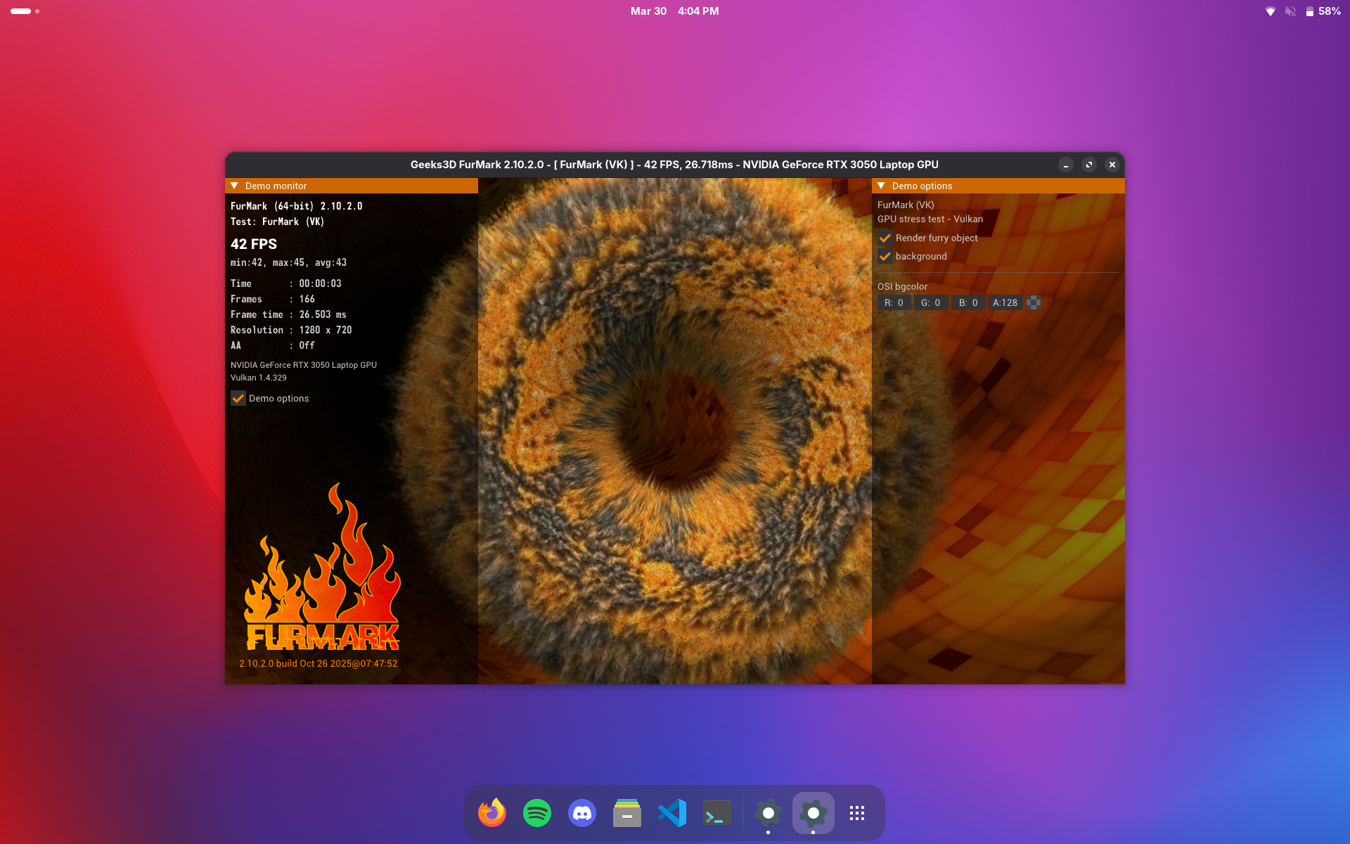

Gelin biraz da bu sistemin kullanıcılara sunduğu performans artışlarına bir bakalım. Ortaya çıkan performans sonuçları biraz şaşırtıcı durumda. Geliştirici testlerine göre Dirt 3’ün performansı 110.6 FPS’ten 860.7 FPS’e çıkarak yaklaşık %678 oranında artış gösteriyor. Resident Evil 2, 26 FPS’ten 77 FPS’e, Call of Juarez 99.8 FPS’ten 224.1 FPS’e, Tiny Tina’s Wonderlands ise 130 FPS’ten 360 FPS’e ulaşıyor. Hatta Call of Duty: Black Ops I, artık Linux üzerinde oynanabilir hale gelmiş durumda. Bu testlerin, NTSYNC destekli Wine ile herhangi bir ESYNC veya FSYNC içermeyen standart Wine sürümü arasında yapıldığını belirtmek gerekiyor. Dolayısıyla FSYCN kullanan oyuncuların çoğu oyunda bu kadar yüksek bir artış görmesi mümkün değil.
NTSYNC’ten en fazla fayda sağlayan oyunlar ise daha önce zorlanan, özellikle yoğun çoklu iş parçacığı kullanan ve senkronizasyon yükünün ciddi bir darboğaz oluşturduğu oyunlar oluyor. Bu tür oyunlarda fark gerçekten ciddi derecelerde belirgin. Üstelik FSYNC’in aksine NTSYNC, doğrudan Linux ana çekirdeğine dahil edilmiş durumda. Bu da ek yamalar veya özel çekirdek kurulumları gerektirmeden kullanılabileceği anlamına geliyor. Kernel 6.14 ve üzeri sürümleri kullanan dağıtımlar NTSYNC desteğini doğal olarak sunuyor. Valve da bu gelişmeyi hızlıca benimseyerek NTSYNC çekirdek sürücüsünü SteamOS 3.7.20 beta sürümüne entegre etti ve varsayılan olarak etkin hale getirdi. Ayrıca Proton-GE gibi topluluk odaklı Proton sürümlerinde de bu destek halihazırda aktif durumda. Valve’ın resmi Proton sürümü Wine 11 tabanına geçtiğinde ise tüm Steam Deck kullanıcıları bu avantajdan doğrudan faydalanabilecek.
Tüm bu gelişmeler, NTSYNC’i sıradan bir performans güncellemesinin çok ötesine taşıyor. Bu, yalnızca birkaç optimizasyondan ibaret bir iyileştirme değil; Wine’ın senkronizasyon mekanizmasının ilk kez çekirdek seviyesinde doğru şekilde uygulanması anlamına geliyor. Bu geliştirme, Linux ana çekirdeğine entegre edilmiş durumda ve herhangi bir ek uğraş gerektirmeden herkes için erişilebilir hale gelmiş bulunuyor.

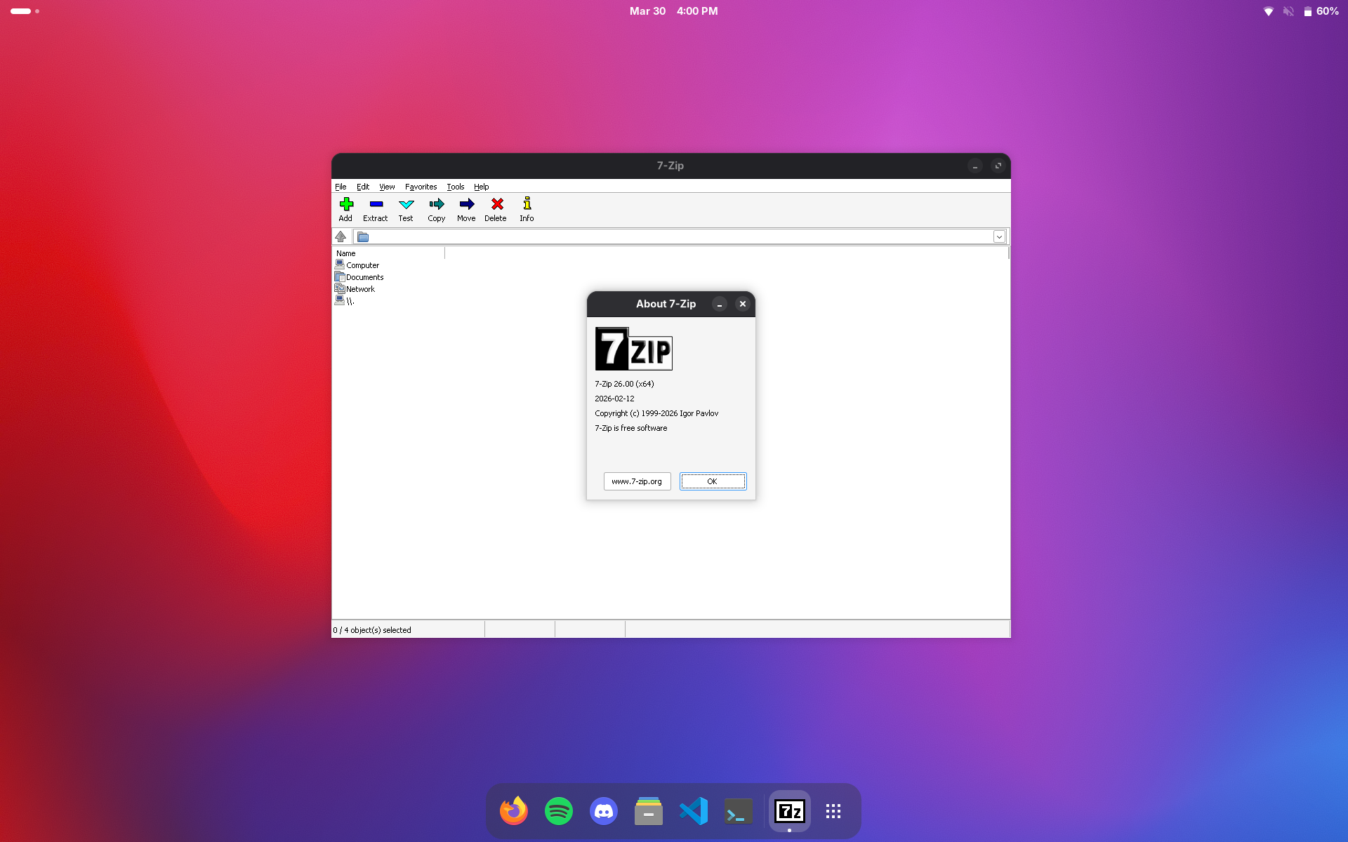

Wine’ın en büyük yeniliklerinden birisi de şüphesiz 32-bit uygulamaların 64-bit sistemlerde bile sorunsuz çalışabiliyor olması. Bilindiği üzere WoW64, 32-bit uygulamaların 64-bit sistemlerde çalışmasını sağlayan bir alt sistem. Wine ise bu sistemin Linux üzerindeki karşılığı konusunda uzun süredir çalışıyordu ve son çıkan sürümle beraber artık bu mümkün hale geldi.
Kullanıcıların artık 64-bit Linux sistemlerinde 32-bit Windows uygulamalarını çalıştırmak için ayrı 32-bit sistem kütüphaneleri kurmalarına gerek yok. Wine, bu dönüşümü kendi içinde yönetiyor ve tek bir birleşik binary üzerinden çalışarak karşısındaki uygulamanın 32-bit mi yoksa 64-bit mi olduğunu otomatik olarak tespit ediyor. Böylece multilib paketleri kurma, ia32-libs yapılandırma ya da 64-bit bir dağıtımda 32-bit bağımlılıklarla uğraşma dönemi sona eriyor.
Bu değişiklik birçok kullanıcı için küçük görülebilir ancak arkasında büyük bir mühendislik söz konusu. Yeni WoW64 modunun artık OpenGL bellek eşlemelerini, SCSI pass-through işlemlerini ve hatta 16-bit uygulama desteğini dahi kapsadığı göz önünde bulundurulduğunda bu değişimin aslında ne kadar büyük olduğu gözlemlenebilir.
Eski oyunların halen 32-bit olduğunu düşünürsek bu yenilik oyunculuk konusunda da büyük bir gelişme. Zira daha öncelerinde bu tür oyunları çalıştırmak, kullanılan dağıtıma bağlı olarak değişen multilib yapılandırmalarıyla uğraşmayı gerektirebiliyordu. Ubuntu, Arch Linux ya da Fedora gibi sistemlerde bu süreç hem karmaşık hem de tutarsız olabiliyordu. Wine 11 ile birlikte tüm bu süreç artık kullanıcı adına otomatik olarak yönetiliyor ve deneyimi ciddi ölçüde sadeleştiriyor.
