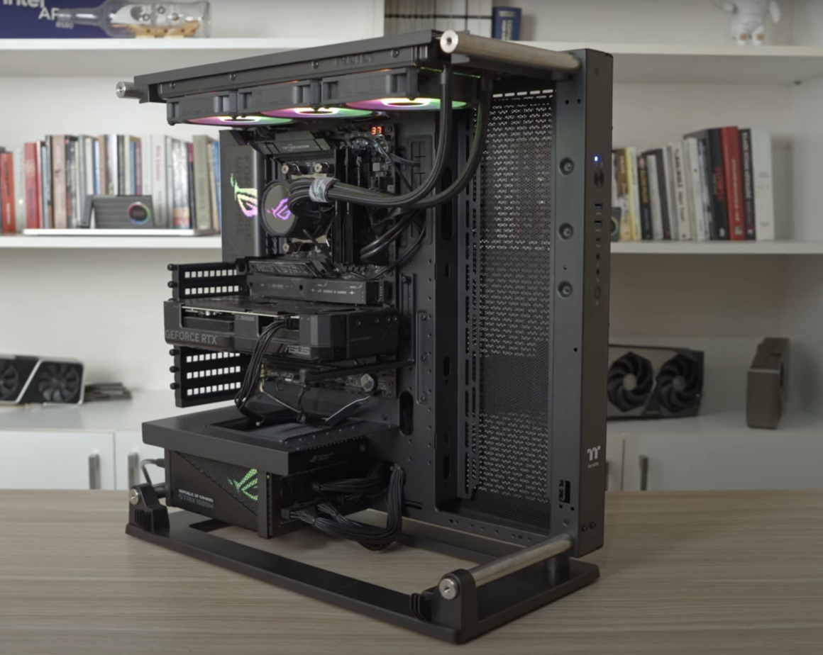

Thermaltake’in kasası olan Core P3 TG Pro elimize ulaştı. Bu kasa bir inceleme ürününden ziyade bizim ihtiyaçlarımıza göre edindiğimiz bir kasa oldu. İsterseniz detaylara geçelim.
Techolay test sistemimiz bugüne kadar uzay montaj olarak hayatını idame ettiriyordu, yani bütün parçaları açıktaydı. Öncelikle neden uzay montaj tercih ediyoruz? Sebebi çok basit. Sürekli yeni bileşenler teste geliyor ve bunların hızlıca takılıp sökülebilmesi gerek. Bu da kasa içinde işimizi zorlaştırıyor. Bunu sadece ekran kartı özelinde düşünmeyin. Kasaya soğutucu monte etmiş olanlar bunun nasıl bir işkence olduğunu çok iyi bilir. Özellikle ekran kartlarının piyasaya çıkış dönemlerinde oluşan yoğunluk zaman kaybına sebep olabiliyor ve biz bu zamanı montajla harcamak yerine ürünlerin kendisine ayırmak istiyoruz ki ürünü mümkün olduğunca kapsamlı inceleyelim.
Bunun haricinde bir kullanıcının bilgisayarında kullanacağı gerçek hayat koşullarını tam olarak oluşturamıyorduk. Test sistemimizin uzay montaj olması parçaların hava akışını ve sıcaklık değerlerini etkiliyor. Test sistemimizin uzay montaj olduğunu incelemelerimizde yer veriyoruz ancak kullanıcının asıl kullanacağı yerde yani kasada göreceği değerleri tam gösteremiyorduk.
Test sistemimizin uzay montaj olmasının bir diğer eksisi de bizim için alandı. Ofisimizdeki her alan değerli ve test sistemi de önemli bir alanı işgal ediyordu. Bunlardan dolayı test sistemimiz için ideal olacak adayı araştırmaya başladık. İncelemeler sırasında çekim yaparken geniş açılar sunacak, masamızdaki kablo ve parçaların kapladığı yeri azaltacak ve bileşenlerin hızlıca takılıp sökülmesini mümkün kılacak bir kasa lazımdı.
Sonunda Thermaltake’in Core P serisi kasaları gözümüze kestirdik. Modüler yapısı ve içerisindeki geniş çalışma alanı sayesinde parçaların montajı kasa olmasına rağmen çok kolay ve hızlı gerçekleşiyor. Bunun hem alandan ciddi tasarruf sağlıyor hem de test koşullarını gerçeğe daha yakın hale getiriyor. Şimdi gelin Thermaltake Core P3 TG Pro’ya daha yakından bakalım.
P3 TG Pro, modüler bir bilgisayar kasası. Sıfırdan montajını kendiniz yapıyor ve parçaları ihtiyaçlarınız doğrultusunda yerleştiriyorsunuz. Arka kısmı kablolara ev sahipliği yaparken alt kısım genel yapıyı destekliyor. Ön kısımda 4mm kalınlığında temperlenmiş cam bulunuyor. İskeleti inşa ederken tamamen sizin tercih ve ihtiyaçlarınıza göre sistemi monte ediyorsunuz.
Hem PSU hem de GPU ister dikey olarak ister yatay olarak konumlandırılabiliyor. Bunun için gereken parçalar ayrıca kutuda sunuluyor. Sıvı soğutma veya kasa fanlarını yerleştirdiğiniz plakayı ya üste ya da ön kısma konumlandırabiliyorsunuz. Bu durumda konumlandırdığınız yere göre kasanın iki tarafı açık kalıyor.
Öncelikle arka kısmı üst kısımla birleştirerek temel yapıyı ortaya çıkarıyorsunuz. Sonrasında yapısal bütünlüğü sağlayan dört adet metal ayağı takılıyorsunuz. Ardından orta plakayı yerleştiriyorsunuz. Bu plaka ister üste isterseniz de ön kısma yerleştirilebiliyor. Buraya ya sıvı soğutma ya da kasa fanlarınızı yerleştiriyorsunuz. En sonunda parçaları yerleştirip kurulumu tamamlıyorsunuz.
Kasaya hem 12 cm hem de 14 cm boyutundaki fanları takabiliyorsunuz. Maksimum 420mm boyutuna kadar sıvı soğutmalar destekleniyor ki bugünkü en güçlü masaüstü işlemcilerini dahi soğutmak için yeterli güçte. Bunun haricinde özel sıvı soğutmada pompa veya rezervuarı yerleştirebileceğiniz ek parçalar yer alıyor.
Kasa içerisinde geniş bir depolama desteği yer alıyor. 5 adede kadar 2.5 inç SSD, 4 adede kadar 3.5 inç boyutunda HDD yerleştirebiliyorsunuz. Tabii bu kapasiteye çıkmak için arka gövdedeki fan bölmelerinden feragat etmeniz gerek.
Modüler bir kasa olması sebebiyle ilk kurulum normal bir kasaya göre uzun sürüyor. İskeleti önce inşa etmeniz, ardından da sistemi içerisine toplamanız gerekiyor. Deneyimli birisi için bile ilk kurulumun kafa karıştırıcı olduğunu söylemek mümkün. Ancak P3 TG Pro’nun standart bir kasa olmadığını belirtmemiz gerekiyor.
Thermaltake Core P3 TG Pro, uzay montaj ile kasa arasında farklı bir kasa deneyimi sunuyor. Özellikle de bizim ihtiyaçlarımızı karşıladığı için tercih ettik.  Kasayı bize sağladığı için Thermaltake’e teşekkür ederiz.
