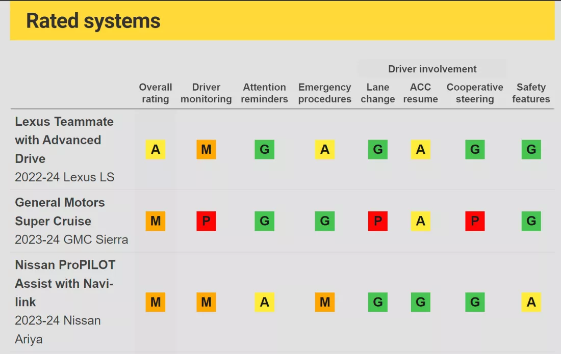

IIHS, araçların özelliklerini sürücü izleme, dikkat hatırlatıcıları, acil durum prosedürleri ve sistem tasarımının diğer yönlerine göre değerlendirdi ve araçlara güvenlik önlemlerine göre iyi, kabul edilebilir, düşük veya zayıf puan verdi.
Görece başarılı bulunan otonom sürüş sistemleri
İyi bir koruma derecesi alabilecek bazı örnekler arasında sürücünün bakışlarının ve el pozisyonunun izlenmesi, sürücünün dikkatini çekmek için birden fazla türde artan uyarıların kullanılması ve otomatik şerit değiştirmelerin sürücü tarafından başlatılması veya onaylanması yer alıyor. Bu kriterlere göre incelenen 14 sistemden hiçbiri iyi olarak değerlendirilmedi. Sadece bir tanesi kabul edilebilir, iki tanesi düşük ve geri kalanı da zayıf olarak sınıflandırıldı.
BMW, Ford, General Motors, Genesis, Lexus, Mercedes-Benz, Nissan, Tesla ve Volvo sistemlerinin tümü IIHS tarafından test edildi. Lexus Teammate gelişmiş sürüş sistemi kabul edilebilir olarak değerlendirilen tek otonom sürüş sistemi olurken, şirketin bir diğer sistemi olan Lexus şerit takip destekli dinamik radar hız sabitleyici zayıf bir puan aldı. GM’nin Super Cruise ve Nissan’ın ProPilot Assist sistemleri düşük olarak değerlendirilen iki sistem oldu.

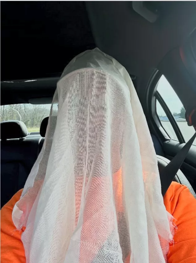

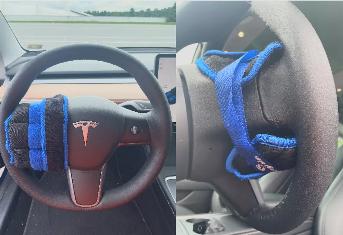

Testlerden biri, kişinin yüzü gizlendiğinde sistemin etkinleştirilip etkinleştirilemeyeceğini görmek için sürücünün yüzünün bir tülbentle örtülmesini içeriyor. IIHS ayrıca başka bir değerlendirme için kameraları kumaşla kapladı ve sistemleri kandırmaya çalışmak için sürücünün ellerini taklit etmek amacıyla direksiyon simidine ağırlıklar bağladı.
