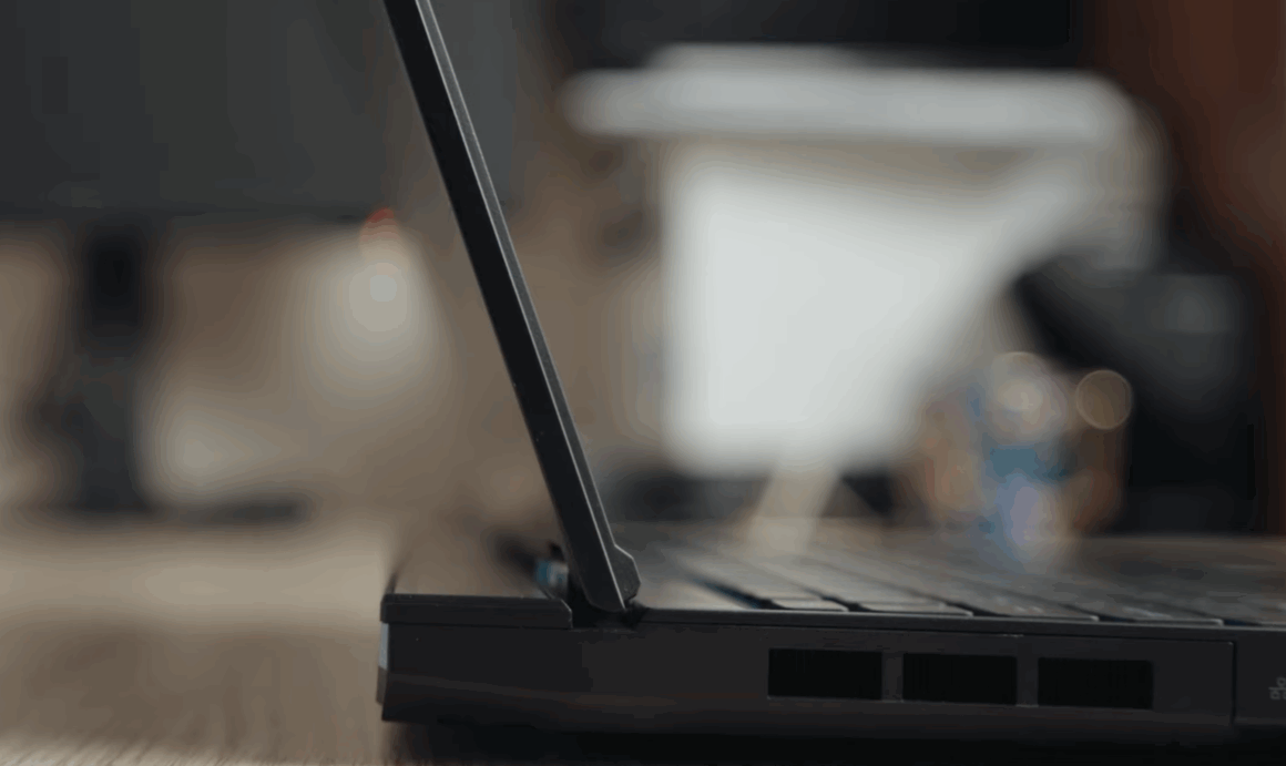

Laptopun gövdesi sert plastikten üretilmiş ve güven verdiğini söyleyebiliriz. Ekranın arka tarafı ise esnek yapılmış. Bu kısmın parmak izini çok olmasa da gösteriyor. Mat pürüzlü bir yapısı olduğu için de kuru bezle silmek pek fayda etmiyor. Laptopun arka tarafında ise bir çıkıntı bulunuyor. Burada Helios ve NEO yazıları bizi karşılıyor. Bu kısımda bir aydınlatmanın bulunmadığını belirtelim, sadece cam/plastik gibi bir kaplaması var. Öte yandan ekranın arka tarafında, ışıklarını PredatorSense yazılımından kontrol edebileceğiniz Predator simgesi bulunuyor. Alt tarafta ise geniş bir ızgara bizi karşılıyor. Ayrıca yükseltici ayakların da gayet yüksek olduğunu görüyoruz. Bu sayede hava akışı daha rahat gerçekleşiyor ve soğutmaya katkısı oluyor. Havalandırma için köşelerde sağa-sola ve arkaya bakacak şekilde toplam 4 adet çıkış ızgarası mevcut.
Ekranı kaldırdığımızda ise oldukça ince kenar çerçeveleri görüyoruz. Sağda ve solda kalınlık sadece 4 mm. Üstte ise 8 mm ve alttan da 2 cm çerçeve kalınlığı ölçtük. Laptopumuzda tam boy Türkçe klavye bulunuyor ve tuşların basım hissinin tatmin edici olduğunu söyleyebiliyoruz. Bir de hafif sola doğru konumlandırılan ve çapraz boyu 14.5 cm olan touchpadimiz var. Boyutu kabul edilebilir ancak kullanımının pratik olmadığını söylememiz gerekiyor. Kullanırken parmağınız düzgün kaymıyor ve yüzeye takılabiliyor.
Üstte kamera ve mikrofonların yerleştirildiğini görüyoruz. Windows Hello da kamera üzerinden çalışıyor.
Son olarak cihazın ağırlığını 2.5 kilo olarak ölçtüğümüzü belirtelim. 330 W gücündeki adaptörün ağırlığı ise 1 kilogram. Yani toplam 3.5 kilogram taşımanız gerekiyor. Laptopu masaya koyduğumuzda da en yüksek nokta yaklaşık 3 cm.

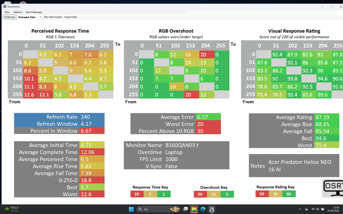

Laptopumuzda 16 inç boyutunda 2560×1600 çözünürlüğünde bulunan mat kaplama IPS bir ekran bulunuyor. Yenileme hızı ise 240 Hz. Buna karşın Windows altında sadece 60 ve 240 Hz seçilebiliyor. Ekranımızı SpyderX ve OSRTT test cihazımızla da test ettik. Renk doğruluğu testinde %142 sRGB, %98 Adobe RGB ve %101 DCI P3 gamut hacmi ölçtük. Yani renkler son derece doğru ve canlı. Tepki süresi testimizde ise ortalamada 6.5 ms değerini elde ettik. Yani panelin hızlı olduğunu da söyleyebiliriz.
Ekranın orta bölümüne konumlandırdığımız test cihazımızla yaptığımız ölçümde maksimum 590 nit parlaklık değeri ölçtük ki bu da çok iyi bir değer. Merak edenler için de belirtelim; G-Sync salt harici GPU modunda devreye alınabiliyor.

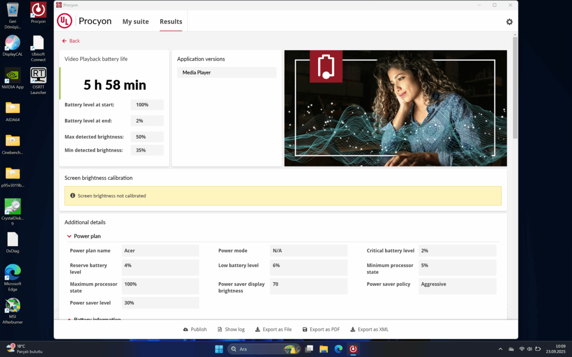

Laptopun içerisinde 90 Wh kapasiteli bir adet pil bulunuyor. Procyon ile PredatorSense içerisinden sessiz modu seçerek yaptığımız video oynatma testinde 6 saat skorunu verdi. Bu sürenin oyun laptopları için son derece başarılı olduğunu söyleyebiliriz. Test sırasında parlaklığın ve ses seviyesinin %50, Wi-Fi bağlantısının da aktif olduğunu belirtelim. Son olarak şarj olma süresine de bakalım: %0’dan %50’ye 30 dakikada geliyor laptopumuz. 1 saatte %85’e ulaşıyoruz ve tam şarj için ise yaklaşık 1.5 saat gerekiyor.

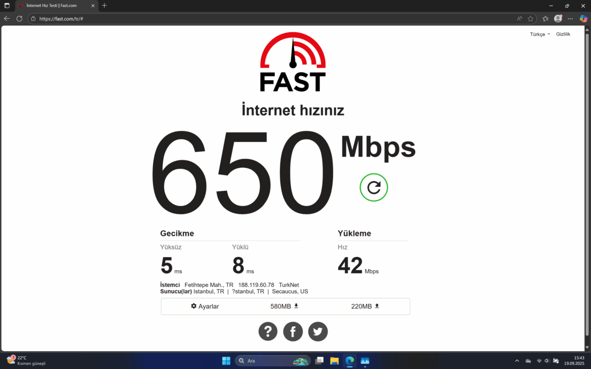

Killer Wi-Fi 6E AX 1675i 160 MHz ağ adaptörümüz bulunuyor. Yerel ağdaki NextCloud sunucumuzdan yaptığımız indirme işleminde kablosuz olarak 900 Mbit ile 1.2 Gbit hızlarını rahatça görebiliyoruz. Ancak internet hız testinde 1 Gbit hızındaki hatta 650 Mbit/sn hızını görebildik. Wi-Fi 7 routerımızda da 160 MHz’nin aktif olduğunu ancak 6 GHz bandının olmadığını belirtelim.

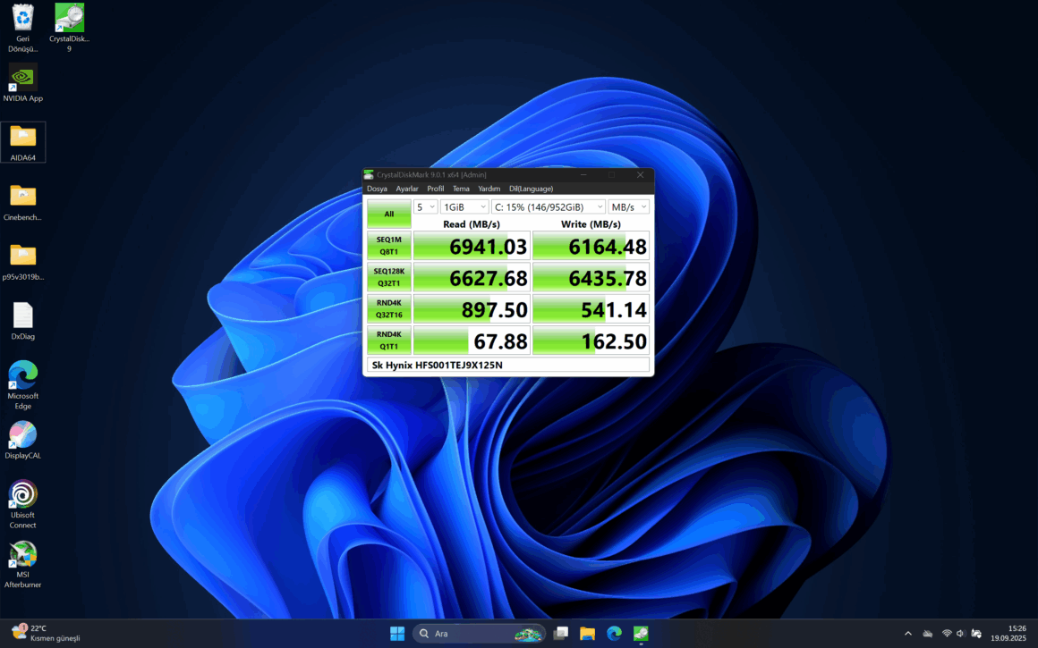

Elimizdeki NEO 16 AI’da Sk Hynix üretimi ve HFSO01TEJ9X125N model kodlu 1 TB SSD bulunuyor.
CrystalDiskMark ile yaptığımız testin sonucunda 6941 MB/sn okuma ve 6164 MB/sn yazma değeri elde edebiliyoruz. Öte yandan rastgele okuma ve yazma hızlarının sırasıyla 897 ve 541 MB/sn ile PCIe 4.0 bir SSD’ye göre biraz düşük olduğunu söyleyebiliriz.
