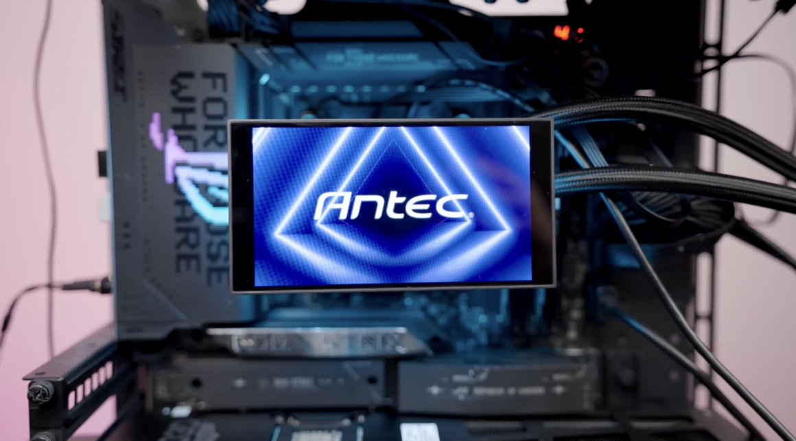

Soğutma bloğu dairesel bir yapıya sahip ve bakır kullanılmış. Pompanın üzerinde 5” bir LCD ekran yer alıyor. IPS panel bu ekran 1280×720 çözünürlüğe ve 60 Hz tazeleme hızına sahip. Ekrana Antec’in uygulaması iUnity üzerinden çeşitli işlevler atayabiliyorsunuz. Dilerseniz fanların hızını, CPU sıcaklığını vs. gösteren bir gösterge olarak veya ikinci ekran olarak da kullanabiliyorsunuz. Ekranın arkasındaki RGB ışıkları da kişiselleştirmek mümkün.

Fanlar kutudan monteli şekilde geliyor ancak daisy-chain yapılmamış. Bunun için aksesuar kutusundan çıkan kabloyla fanları birbirine bağlayıp, kablonun ucunu da CPU Fan girişine takmanız gerekiyor. Pompadan ise pompa güç kablosu ve Type-C ucu çıkıyor. Pompayı anakarttaki AIO_PUMP yuvasına bağladıktan sonra USB Hub’ı anakarttaki USB 3.0 girişine bağlayıp en son Type-C ucunu USB Hub’a bağlıyoruz. Eğer hâli hazırda USB 3.0 kullanıyorsanız ve yeriniz yoksa, USB Hub tam olarak bu yüzden var. Antec burada sırf bir slotu kendisi doldurmamak için USB Hub’ın ucuna USB 3.0 girişi eklemiş. Bu sayede anakartınızda hâli hazırda bağlı olan USB 3.0 bağlantınızı buraya bağlayabiliyorsunuz.
