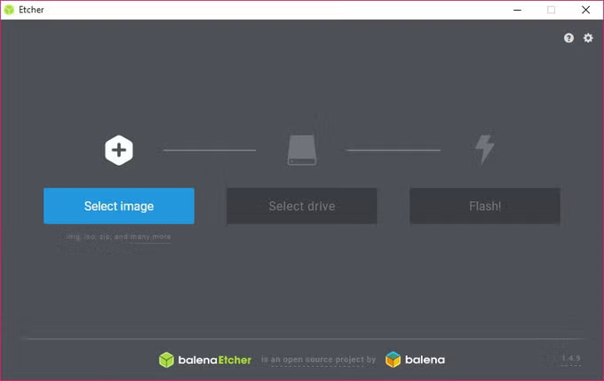

.ISO dosyasını indirdikten sonra balenaEtcher, Rufus, dd gibi bir önyüklenebilir USB oluşturma programı kullanarak kurulum medyanızı hazırlayın. Eğer seçili değilse; bölümleme için GPT’yi, dosya sistemi olarak exFAT’ı seçtiğinizden emin olun. Çoğu zaman kurulum medyasını hazırlarken değiştirmeniz gereken bir ayar bulunmuyor.

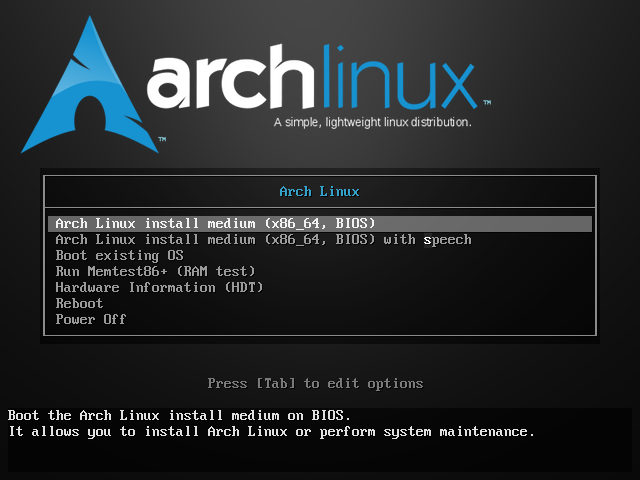

Sistemi başarıyla boot ettikten sonra aşağıdaki gibi bir ekran göreceksiniz, Arch Linux install medium (x86_64, BIOS) seçeneğini seçtikten sonra komut penceresine ulaşacaksınız.

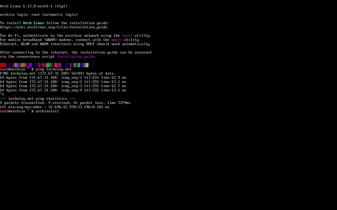

Her şey yolunda giderse aşağıdaki gibi bir ekranla karşılacaksınız, biz sistemimizdeki internet bağlantısını test etmek için ping komutunu kullandık. Artık archinstall komutuyla devam edebilirsiniz. İlk etapta araç, Arch Linux yansılarına sorunsuz bir şekilde bağlanıp bağlanamadığınızı kontrol edecek.
Bağlantı testlerinin de ardından sonunda kurulum ekranımıza geldik. İlk bakışta karmaşık görünse de ne yapmanız gerektiğini tek tek açıklayacağız.

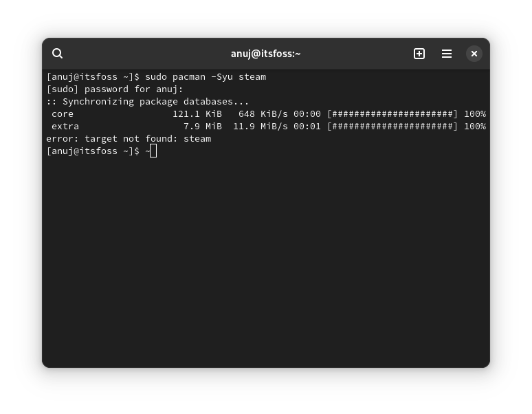

Multilib, 32 bit kütüphaneler sunan resmi bir Arch Linux deposu. Eğer sisteminizde Steam’i kullanmak, WINE ile 32 bit Windows programlarını çalıştırmak veya bazı eski Linux programlarını çalıştırma gibi bir düşünceniz varsa Multilib’i etkinleştirmeniz gerekiyor. Mirrors and repositories menüsündeki Additional repositories menüsünden bu ayarı etkinleştirin.

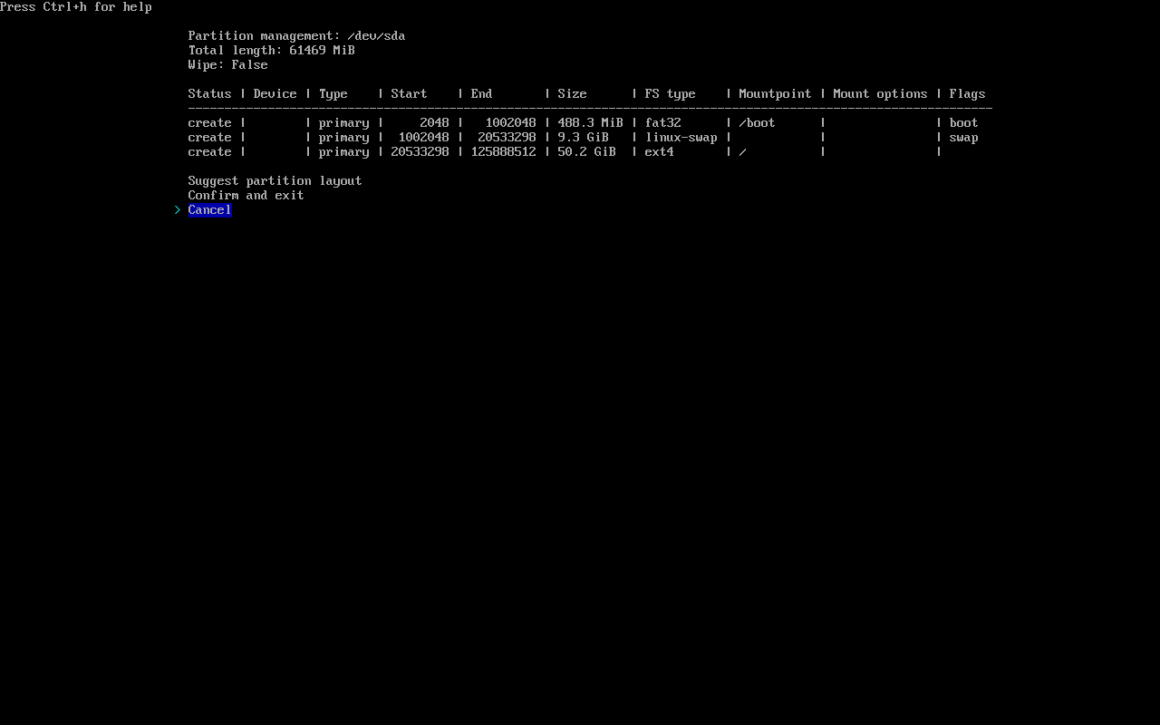

Elle kurulum ile daha özelleştirilmiş bir kurulum tercih ediyorsanız Manual Parititioning’i seçin. Diskinizi seçtikten sonra asıl bölümlendirme yapacağınız menüye geleceksiniz.
Eğer diskiniz kullanımdaysa bölümleri silmeniz gerekebilir. Görseldeki gibi hiçbir bölüm olmayan diskinizi bölümlendirmek için tablodaki “free” yazan satırı seçin. Araç, sizden bir değer girmenizi isteyecek. Öncelikle bir boot bölümü oluşturmanız gerekiyor. Bu bağlamda boot bölümü için 512 MB’lık bir değer fazlasıyla yeterli olacak.
Not: Bu ekranda girmek istediğiniz değeri girdikten sonra Megabayt için MB, Gigabayt için GB kısaltmalarını değerden sonra ve boşluksuz girmeniz gerekiyor. Örnek olarak; 1 Gigabayt değeri için 1GB.
Bölümünüz için bir dosya sistemi seçmelisiniz, Boot bölümü için fat32’yi seçin.
Linux’ta bölümler, disteki yollara bağlanır. Adı üstünde, Boot bölümünü /boot’a bağlayın.
Şimdi root, yani kök dizinini oluşturacaksınız. Linux’ta, işletim sistemindeki her dosya kök dizininin altında bulunuyor. Önceki adımda yaptığınız gibi free yazan satırı seçin. Eğer diskinizde boşta kalan tüm alanı kullanmak istiyorsanız herhangi bir değer girmeden enter tuşu ile devam edin. Burada dikkat etmeniz gereken nokta ise bölümü bağlayacağınız dizini seçmek. Root bölümünü yapılandırdığımız için herhangi bir eklemede bulunmadan “/” dizinini yazın.
Dosya sistemi ekranında özel bir kullanım senaryonuz yoksa ext4’ü seçebilirsiniz. Eğer diskinizde takas alanı bırakmak istiyorsanız sadece ayırmak istediğiniz alanı belirleyin ve dosya sistemi olarak linux-swap’ı seçin.
Tüm işlemlerin sonunda otomatik veya elle bölümlendirmenin ardından karşınızdaki ekran aşağıdaki görsel gibi olmalı. Confirm and Exit diyerek ana menüye gidebilirsiniz.

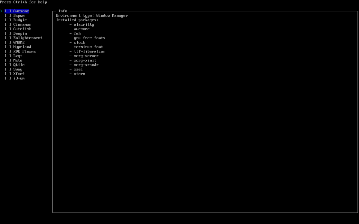

Sonraki adımımız ise, en eğlenceli olanı: Profile. Menülerde ilerledikten sonra desktop seçeneğini tercih edin. Karşınıza kullanabileceğiniz masaüstü ortamlarının bir listesi çıkacak. Linux’un en güzel özelliklerinden bir tanesi zaten kişiselleştirme zenginliği olarak biliniyor. Kullanıcılar masaüstlerinin baştan sonra nasıl görüneceğiyle ilgili sonsuz özgürlüğe sahipler. Eğer daha önce hiç Linux kullanmadıysanız ve hangi masaüstü ortamını kuracağınızı bilmiyorsanız bu bir problem teşkil etmiyor. Zira kurulumun ardından farklı masaüstü ortamlarına geçiş yapabilirsiniz. Linux masaüstü ortamlarıyla alakalı başlı başına bir makale yazacağımız için detaylara girmeden devam edelim.
Ne seçeceğinizi bilmiyorsanız başlangıç için; GNOME, KDE Plasma veya Xfce4 gibi topluluk tarafından çokça kullanılan ortamlardan birini seçebilirsiniz.
Not: Bu masaüstü ortamlarının her birinin nasıl göründüğüne internetten bakabilirsiniz. Hemen her masaüstü dağıtımı belirli oranda kişiselleştirme olanağı tanıdığı için seçeceğiniz ortam varsayılan olarak internette gördüğünüz gibi gelmeyebilir!
Rehberimizde GNOME seçerek devam edecek olsak da ufak ayar değişiklikleriyle diğer masaüstü ortamlarını da seçebilirsiniz. Seçiminizin ardından karşınıza Graphics driver menüsü çıkacak. Linux’ta ekran kartı sürücüleri problemli bir başlık. Kısacası eğer sisteminizde NVIDIA yoksa kendinize uygun sürücüyü seçerek sorunsuz bir deneyim yaşayabilirsiniz. Eğer NVIDIA kullanıyorsanız kesinlikle proprietary olan sürücüyü tercih etmelisiniz.

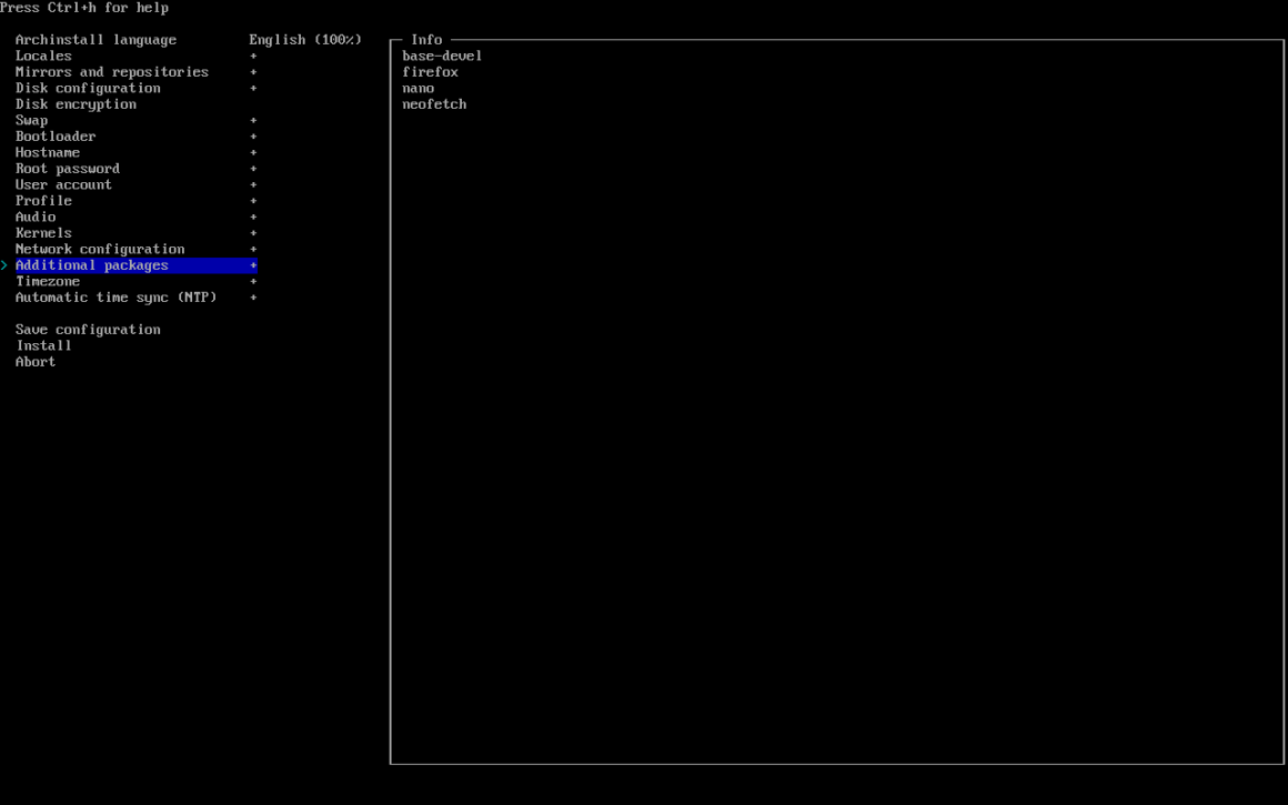

Additional packages menüsü ile istediğiniz paketi kurulum aşamasında belirleyebilir ve kurulumdan sonra bu paketleri kurmakla uğraşmayabilirsiniz. Her ne kadar bu aşama tamamen opsiyonel olsa da örnek olması açısından rehberimizde bu menü ile temel bazı programlar olan; terminal aracılığıyla sistem bilgisini gösteren Neofetch, internet tarayıcısı Firefox, terminal aracılığıyla kullanılan bir metin editörü olan nano ve çoğu AUR paketinin kurulu olduğunu varsaydığı base-devel paketlerini kuruyoruz.
