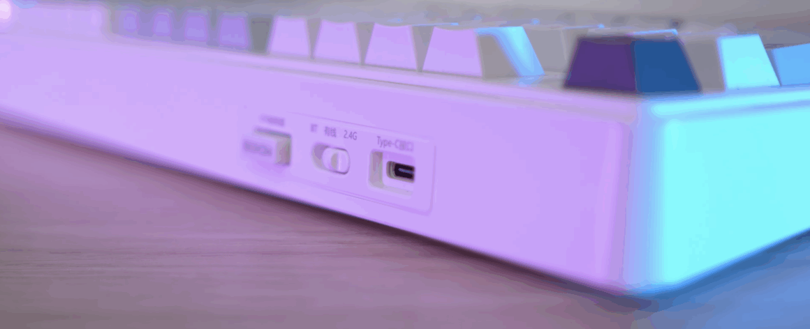

F75, adından da anlaşılacağı gibi %75’lik, yani 80 tuşlu bir klavye. Type-C şarj kablosu dahil 1023 g ağırlığa sahip. Klavyenin arka sol kısmında Bluetooth, kablolu ve kablosuz olmak üzere üç farklı bağlantı modu yer alıyor. Kablosuz ve Bluetooth kullanımda batarya kapasitesi 4000 mAh. Bu batarya ile, tüm ışıklar kapalı şekilde 266 saat; ışıklar açıkken ise 17,5 saat pil ömrü sunduğunu iddia ediyorlar. Ancak testlerimizde cihazı Bluetooth ve 2.4G ile bağladığımızda anlık gecikme sorunları yaşadık. Bu nedenle, 266 saati bırakın, 1 saat bile kablosuz şekilde oyun oynamaya dayanılacak gibi değil. Eğer siz kablolu bir klavye arıyorsanız ve “Yatağımdan film izlerken kablosuz kullanmak istiyorum,” derseniz, kablosuz özelliği sizi tatmin edecektir. Ancak oyun oynarken sizi mutsuz edebilir.

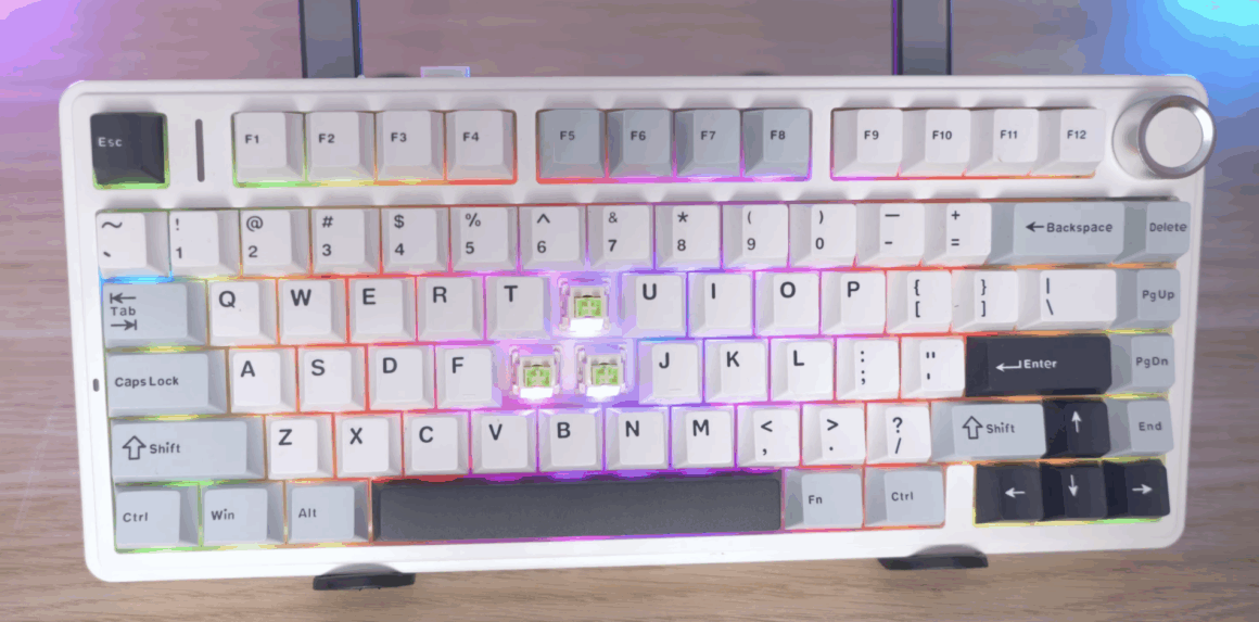

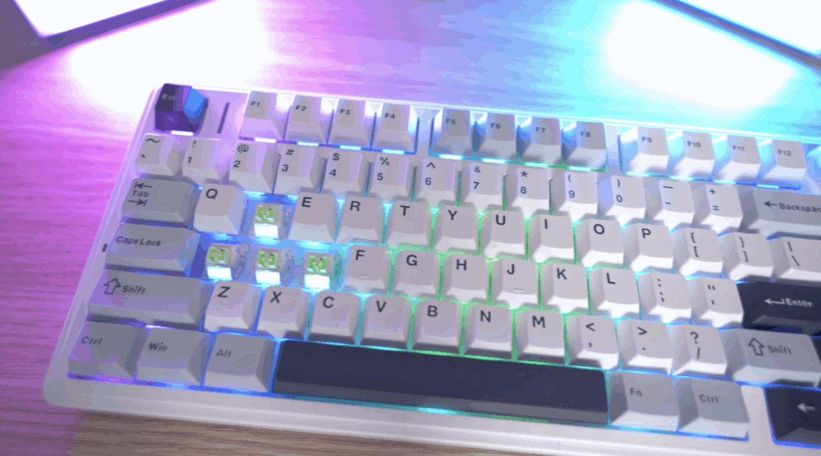

Akustik açısından oldukça başarılı bir tasarıma sahip. Tuşlara basıldığında çıkan ses rahatsız etmiyor. Keycap’ler, PBT malzemeden üretilmiş; bu da hem daha sağlam hem de tok bir tuş sesi sunuyor. Bu özellikler, klavyeye premium bir his kazandırıyor. Ayrıca cihaz, hot-swap özelliği ile geliyor, yani istediğiniz switch’i kolayca değiştirebilirsiniz. Üzerinde varsayılan olarak LEOBOG Greywood V3 model switch’ler bulunuyor. Bu switch’lerin 1.9 mm gibi çok hassas bir tepki mesafesi olduğunu, bu sebeple de yanlışlıkla tuşlara basılabildiğini söyleyemeyiz. 4.0 mm toplam basınç yoluna sahipler ve 60 milyon basım ömrü sunduklarını da ekleyelim.
Klavye, şık bir RGB aydınlatmaya sahip. Ancak, keycap’ler üzerindeki yazılar ışığı geçirmediği için karanlıkta harfleri görmek zorlaşabiliyor. Klavyenin kasasına baktığımızda, kasanın sert plastikten yapıldığını görebiliyoruz. Tuşların dizili olduğu bölgelerde ise maliyetten tasarruf amacıyla daha ince bir plastik kullanılmış. Bu yüzden, tuşlara sert bastığınızda tuşların içeri dışarı oynadığını söylememiz gerekiyor. Eğer alacak olanlar için sağlamlık hissi çok önemliyse, kesinlikle bu sorunu göz önünde bulundurmalılar.

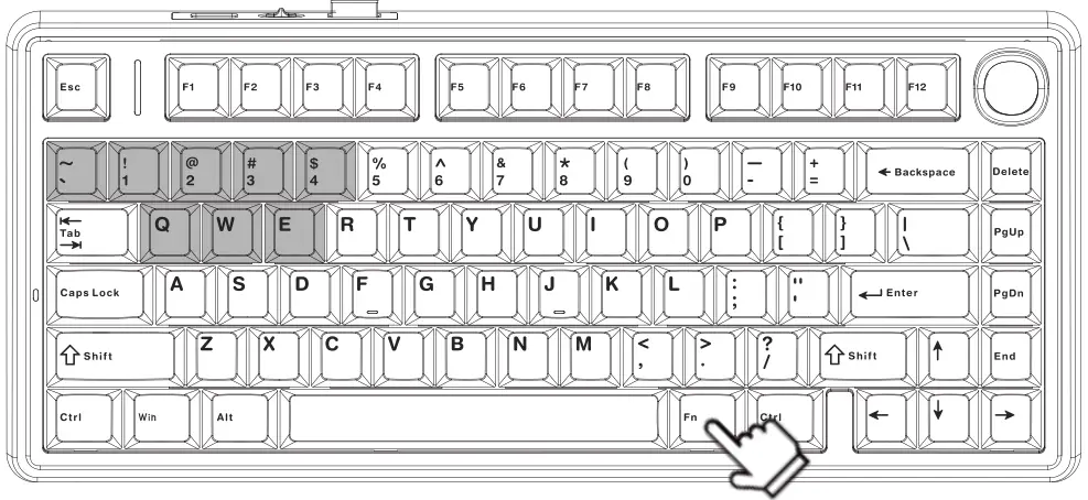

Klavyenin eşleştirmesi silinirse, FN + “ tuşuna 3 saniye basılı tutarak 2.4G dongle ile otomatik olarak eşleştirme yapılabiliyor. Bluetooth bağlantı için ise üç farklı cihaza bağlanma imkânı sunuyor. FN tuşu ile birlikte 1, 2 ve 3 numaralı tuşlara basarak cihazlar arasında kolayca geçiş yapabilirsiniz.
Klavyeyi Windows bilgisayarda kullanacaksanız, FN + W tuşuna bastığınız zaman F tuşlarına özel kısayollar aktif oluyor. Bunlar şu şekilde:

Klavye, bir de Android cihazları destekliyor. Onlar için FN + Q kombinasyonunu kullanmanız gerekiyor. FN + Q tuşlarına bastığınızda, Mac için sunduğu kombinasyonları birebir aynı şekilde sunuyor.

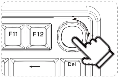

Multimedya tekerleğine 3 saniye basılı tutarak Oyun Modu’nu açabilirsiniz. Bu modda, Windows ve Caps Lock tuşlarında yeşil ışık yanar:
- Aydınlatma efektleri arasında geçiş yapmak için multimedya tekerleğine bir kere basın.
- Işığı artırmak için düğmeyi saat yönünde çevirin.
- Işığı kısmak için düğmeyi saat yönünün tersine çevirin.
Parlaklığı ayarladıktan sonra tekrar 3 saniye basarsanız, bu kez mavi ışık yanar ve Ofis Modu’na geçiş yaparsınız:
- Bilgisayarı sessize almak için multimedya tekerleğine bir kere basın.
- Sesi artırmak için düğmeyi saat yönünde çevirin.
- Sesi kısmak için düğmeyi saat yönünün tersine çevirin.
