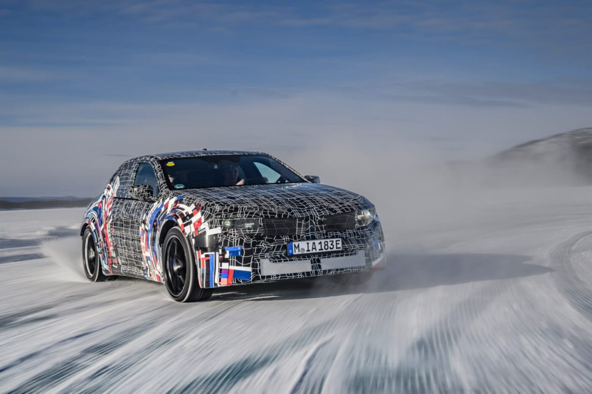

Alman otomotiv devi BMW, yüksek performanslı “M” departmanının geleceğini şekillendirecek olan tamamen elektrikli yeni nesil modellerine dair ilk ve en kapsamlı teknik detayları paylaştı. 2027 yılından itibaren yollara çıkması planlanan ve markanın “Neue Klasse” (Yeni Sınıf) mimarisi üzerine inşa edilecek olan bu araçlar, otomotiv mühendisliğinde bir paradigma değişimini temsil ediyor. Bu yeni dönemin merkezinde ise her tekerleğe bağımsız güç sağlayan dört elektrik motorlu BMW M eDrive sistemi yer alıyor.
BMW’nin paylaştığı bilgilere göre, Neue Klasse platformunu temel alan tüm tamamen elektrikli M modelleri, ön ve arka akslarda bulunan ikişer adet elektrikli sürüş ünitesiyle donatılacak. Toplamda dört adet elektrik motorunun görev yapacağı bu sistem, markanın “BMW M’den beklenen sürüş performansı” vaadini elektrik çağında da sürdürmeyi, hatta daha ileriye taşımayı hedefliyor.

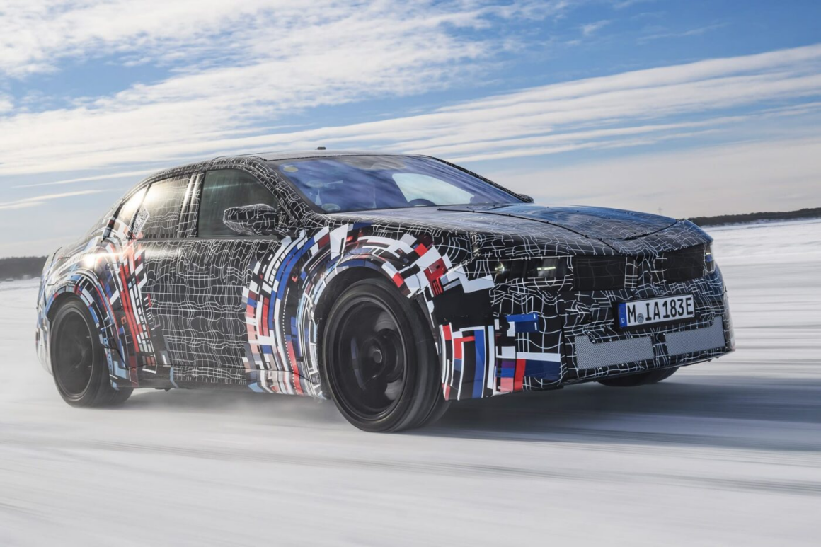

BMW’nin yeni performans mimarisinin en dikkat çekici özelliği, şüphesiz her tekerleğe bir elektrik motorunun atanmış olmasıdır. Ancak marka, bu noktada önemli bir teknik ayrımı netleştiriyor: Kullanılan motorlar, tekerlek göbeği (in-wheel) motorları değil, şasiye entegre edilmiş (in-board) motorlardır. Bu tercih, süspansiyon sisteminin yönetmesi gereken “yaylanmamış ağırlığı” (unsprung mass) düşük tutarak sürüş konforunu ve yol tutuş hassasiyetini korumak adına kritik bir mühendislik kararı.

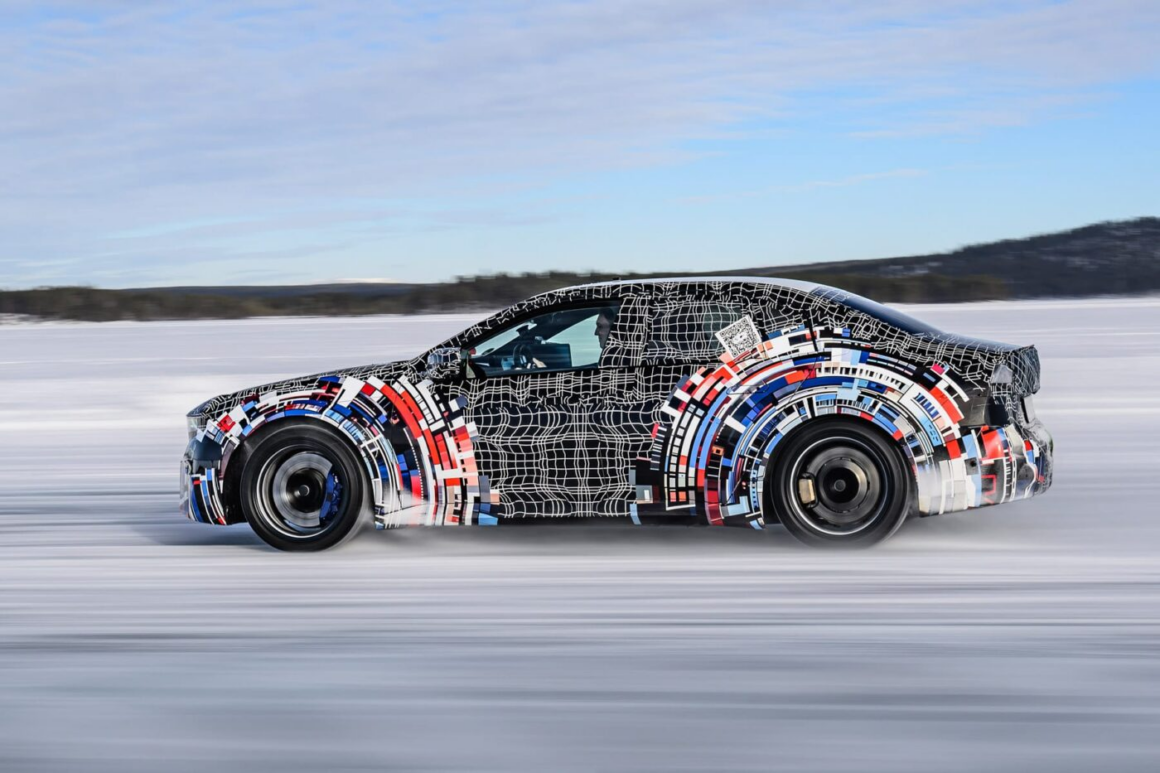

BMW mühendisleri, dört motorlu güç aktarma organını tasarlarken tek bir hedefe odaklandı: “Arkadan itiş ve dört tekerlekten çekişin tüm avantajlarını birleştirirken sürüş dinamiklerini en üst seviyeye çıkarmak.”
Bu sistemin en büyük getirilerinden biri, esneklik ve verimlilik arasındaki denge. Geleneksel mekanik bağlantıların (diferansiyeller, şaftlar) ortadan kalkmasıyla, her tekerlek milisaniyeler içinde bağımsız olarak kontrol edilebilir hale gelmiş.
- Tam Ayrılabilir Ön Aks: Verimliliğin ön planda olduğu durumlarda, örneğin otoyol sürüşlerinde, ön aks tamamen devre dışı bırakılabiliyor. Bu sayede araç, enerji tüketimini minimize ederken, BMW M’in klasikleşmiş “arkadan itiş” karakterine bürünebiliyor. Sürüş dinamikleri odaklı modlarda ise arka aksa daha fazla güç aktarılarak sportif his korunuyor.

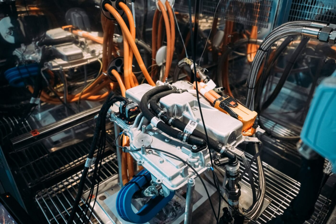

Bu karmaşık dört motorlu yapının orkestra şefi, BMW’nin “Heart of Joy” adını verdiği merkezi kontrol ünitesidir. Standart Neue Klasse modellerinde (örneğin iX3 50 xDrive) de bulunan bu ünite, M modelleri için tamamen özelleştirilmiş bir yazılım mimarisiyle donatılıyor.
- Entegrasyon: Bu ünite, güç aktarma organları, şasi kontrol sistemleri, direksiyon ve frenleme fonksiyonlarını tek bir merkezde topluyor. Geleneksel araçlarda bu sistemler farklı kontrol üniteleri (ECU) tarafından yönetilirken ve birbirleriyle iletişim kurmaları zaman alırken, “Heart of Joy” tüm verileri tek bir havuzda işleyerek tepki süresini minimuma indiriyor.
- M Spesifik Yazılım: Standart modellere kıyasla M versiyonlarında kullanılan yazılım, “yüksek performanslı araçlar için sürüş dinamikleri ve güvenlikte tamamen yeni potansiyellerin kilidini açmak” üzere optimize edilmiş durumda.
- Fren Enerjisi Geri Kazanımı (Recuperation): BMW’nin açıklamasına göre, fren enerjisi geri kazanımı “sınıra kadar” (right up to the limit) mümkün kılınıyor. Her tekerlek, frenleme sırasında bağımsız olarak kontrol edilebildiği için, sistem aracın dengesini bozmadan maksimum enerjiyi geri kazanabiliyor. Bu süreç, hidrolik fren sistemiyle o kadar hassas bir koordinasyon içinde çalışıyor ki, sürücü fren pedalına bastığında mekanik frenin mi yoksa elektrik motorunun mu devreye girdiğini hissetmiyor.

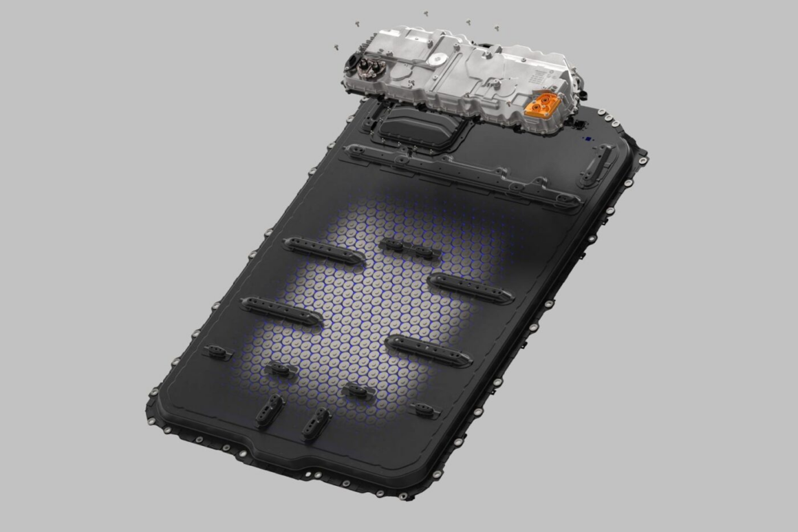

BMW M modelleri için geliştirilen batarya teknolojisi, standart Neue Klasse modellerinden önemli farklılıklar gösteriyor. Şirket, bataryayı standart seriden (örneğin; silindirik hücrelere ve 108 kWh kapasiteye sahip iX3 50 xDrive) olduğu gibi alıp M modellerine yerleştirmiyor. Bunun yerine, yüksek performansın getirdiği termal ve elektriksel zorluklara yanıt verebilecek özel bir adaptasyon süreci devreye giriyor.
- Silindirik Hücreler ve 800 Volt Mimarisi: Temel yapı taşları aynı kalıyor; M modelleri de Neue Klasse’nin imzası olan 6. Nesil (Gen6) silindirik hücreleri ve ultra hızlı şarj imkanı sunan 800 voltluk elektrik mimarisini kullanıyor.
- Kapasite: BMW, M bataryalarının kapasitesi hakkında henüz net bir rakam vermese de, “100 kWh’nin üzerinde kullanılabilir enerji” sunduğunu doğruluyor. Bu, aracın hem yüksek menzil beklentisini karşılayacağını hem de pist sürüşlerinde ihtiyaç duyulan devasa enerjiyi depolayabileceğini gösteriyor.
- Performans Odaklı Kimya ve Soğutma: Batarya paketi, “Design to Power” (Güç İçin Tasarım) yaklaşımıyla geliştiriliyor. Bu yaklaşım, sadece enerji depolamaya (menzil) değil, enerjiyi anlık olarak ve yüksek hızda boşaltabilmeye (performans) odaklanıyor. Yüksek akım çekildiğinde bataryanın aşırı ısınmasını önlemek için soğutma sistemi tamamen elden geçirilmiş durumda.
- Energy Master: Münihli ekip tarafından “Energy Master” (Enerji Ustası) olarak adlandırılan yeni batarya kontrol ünitesi, bataryanın sınırlarını zorlamak için optimize edildi. BMW, “BMW M’e özel çözümlerle, tamamen elektrikli yüksek performanslı modellerdeki Gen6 yüksek voltajlı batarya, daha da yüksek tepe gücü ve şarj performansı sunuyor” açıklamasını yapıyor. Ayrıca bu teknoloji sayesinde, Neue Klasse modelleri arasında en yüksek reküperasyon (geri kazanım) değerlerine M serisinde ulaşılıyor.
Yapısal Entegrasyon: Batarya Bir Şasi Parçası
Mühendislikteki bir diğer önemli detay ise bataryanın araca yerleştirilme şekli. Standart BMW modellerinden farklı olarak, M modellerindeki batarya muhafazası (housing), sadece bir koruma kutusu değil, aynı zamanda aracın yapısal bir bileşeni olarak görev yapıyor.
Batarya paketi, ön ve arka akslara “sıkı bir şekilde” bağlanarak şasinin rijitliğini (burulma direncini) artırıyor. BMW, bu entegrasyonun sonucunu şu sözlerle açıklıyor: “Ortaya çıkan daha yüksek genel araç sertliği, gelişmiş sürüş dinamiklerine doğrudan katkıda bulunuyor. Daha sert bir şasi, süspansiyon sisteminin daha verimli çalışmasını sağlar, direksiyon tepkilerini keskinleştir ve virajlarda gövde esnemesini azaltarak sürücüye daha fazla güven verir.”
