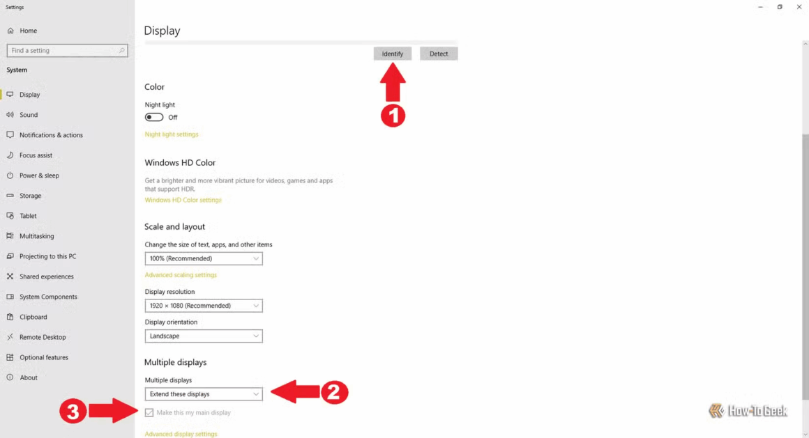

Başlat > Ayarlar > Sistem > Ekran yolunu izleyerek ilgili ayarlara ulaşılabilir. Üst bölümde, tüm bağlı ekranların temsili bir diyagram yer alır. Sağ altta bulunan “Tanımla” seçeneği tıklanarak her monitör sistemin verdiği numara ile görüntülenebilir.
Ana ekran olarak kullanılacak monitör seçildikten sonra “Bu ekranı ana ekran yap” kutucuğunun işaretlenmesi gerekir. Bu ayar; görev çubuğu, başlat menüsü ve sistem bildirimleri gibi temel bileşenlerin hangi monitörde görüneceğini belirler.
Monitörlerin tümünün aktif olarak kullanılabilmesi için “Bu ekranları genişlet” seçeneği de işaretlenmeli. Böylece masaüstü, tüm monitörlere yayılır ve kullanıcı, ekranlar arasında geçiş yapabilir. Eğer iki ekranın aynı görüntüyü göstermesi isteniyorsa “Bu ekranları çoğalt” seçeneği kullanılabilir ancak bu, genellikle toplantılar veya sunumlar için uygun.
Diyagram üzerindeki monitör kutucukları sürüklenerek yukarı, aşağı, sağa veya sola taşınabilir. Ayarlamalar tamamlandığında “Uygula” butonuna tıklanarak yeni yapılandırma aktif hâle getirilir.

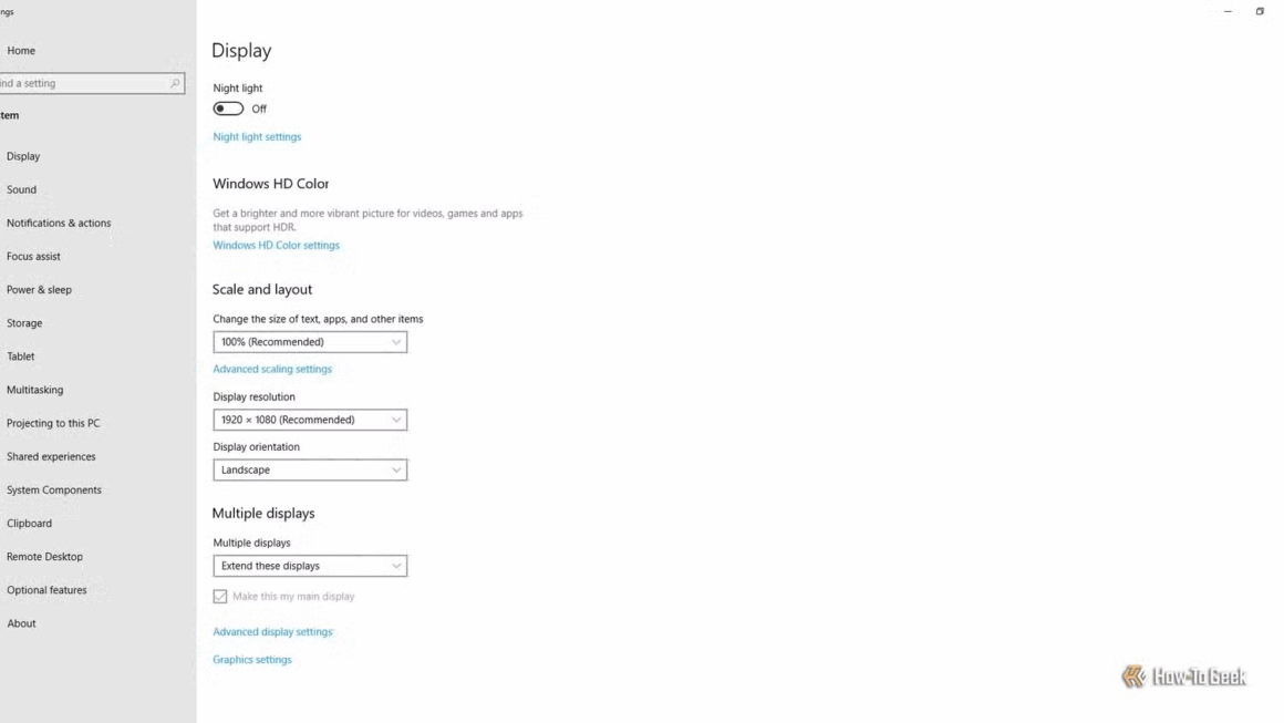

Bu sorun, Windows’un “Ölçek ve Düzen” ayarlarından düzeltilebilir. Ayarlar menüsünden ekran seçildikten sonra “Metin, uygulama ve diğer ögeleri değiştir” başlığı altındaki yüzde değeri ayarlanabilir. 4K ekranlar için genellikle %125 veya %150 değerleri ideal olur.
Bu ölçeklendirme işlemi, metin ve simgelerin okunabilirliğini artırır ve tüm ekranlarda benzer görsel yoğunluğu sağlar. Her monitör için ayrı ayrı ayarlama yapılabilir. Ancak bazı uygulamalar, bu ölçeklendirmelere tam uyum sağlamayabilir; bu durumda uygulama içi ayarlarla düzeltme yapılabilir.

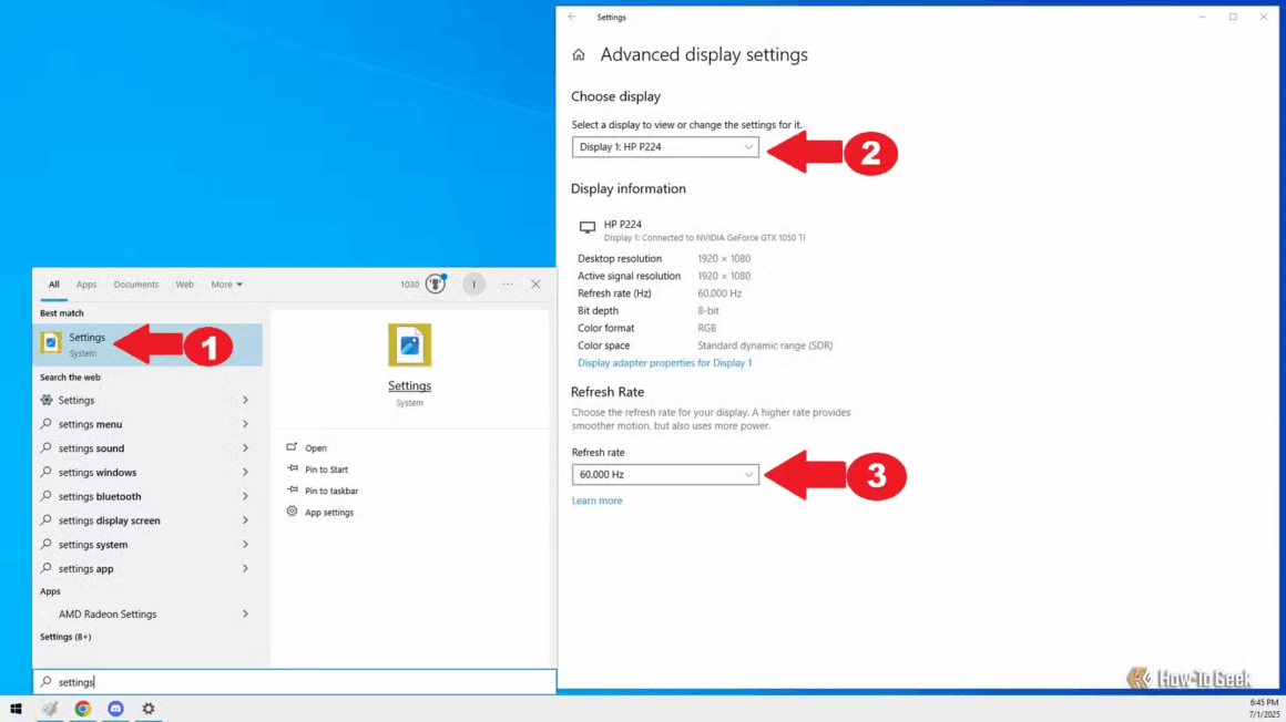

Monitörlerin yenileme hızı, ekranın saniyede kaç kez güncellendiğini gösterir. Yüksek yenileme hızları, özellikle oyun oynarken ve video düzenlerken daha akıcı görüntüler sunar. Farklı yenileme hızlarına sahip monitörler bir arada kullanıldığında ise geçişlerde gözle görülür takılmalar hissedilebilir.
Bu nedenle her monitörün maksimum desteklediği yenileme hızının belirlenmesi ve buna göre yapılandırma yapılması gerekir. Ayarlar > Sistem > Ekran > Gelişmiş ekran ayarları bölümüne girilerek her monitör için yenileme hızı ayrı ayrı seçilebilir.
60Hz, çoğu kullanıcı için yeterli olsa da oyuncular tarafından 120Hz veya 144Hz gibi daha yüksek değerler tercih edilir. Eğer sistemdeki ekran kartı, bu frekansları destekliyorsa yüksek yenileme hızına sahip monitör kullanmak hem görüntü kalitesini hem de göz sağlığını olumlu etkiler.

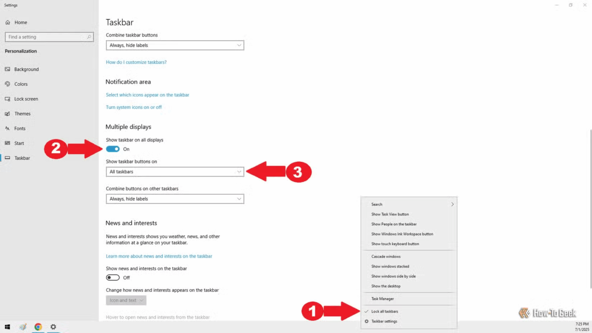

Çoklu monitör kullanımında görev çubuğu davranışı da kişiselleştirilebilir. Her ekranda görev çubuğu görmek isteyen kullanıcılar için bazı ayarlar önemli olabilir.
Görev çubuğuna sağ tıklayıp “Görev çubuğu ayarları” seçeneği açıldığında şu adımları takip edebilirsiniz:
- “Görev çubuğunu kilitle” seçeneği aktif edilerek yanlışlıkla yeniden boyutlandırmanın önüne geçilir.
- “Tüm ekranlarda görev çubuğunu göster” seçeneği etkinleştirilerek tüm monitörlerde görev çubuğu görünür hâle gelir.
- “Görev çubuğu düğmelerini göster” menüsünden “Tüm görev çubuklarında” tercihi yapılarak sabitlenmiş uygulamalara her ekrandan erişim sağlanır.
Bu yapılandırma sayesinde kullanıcılar, her ekran üzerinden uygulamalara hızlı şekilde ulaşabilir. Özellikle oyun oynarken bir monitörde tam ekran oyun açıkken diğer monitörde tarayıcıya veya iletişim uygulamalarına kolayca erişebilirsiniz.
