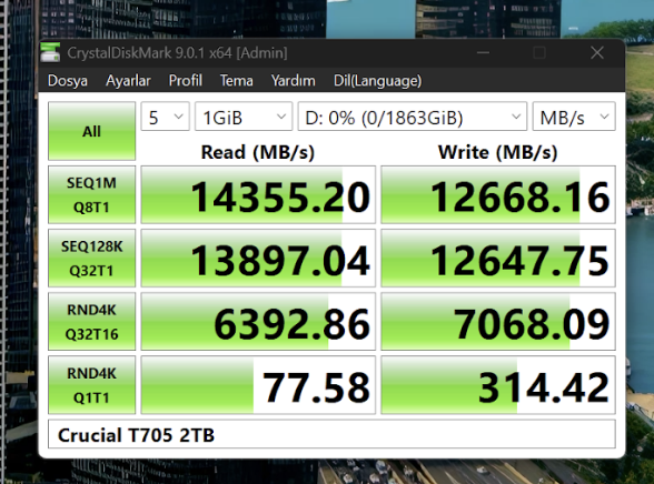

CrystalDiskMark ile yaptığımız test sonuçları şöyle:
- Sıralı Okuma/Yazma: 14355 / 12668 MB/sn
- 4K Q32 T16 Rastgele Okuma/Yazma: 6392 / 7068 MB/sn

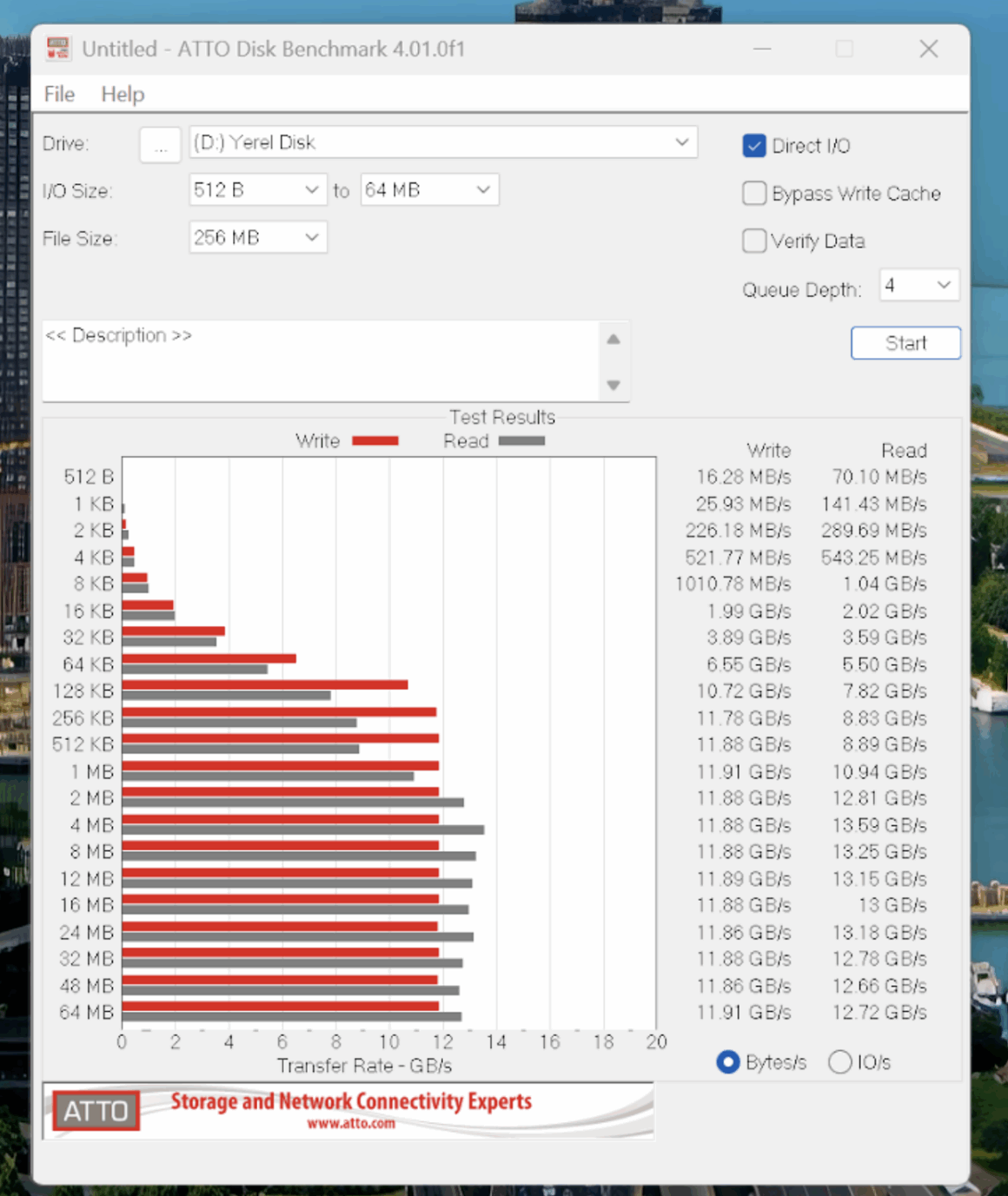

ATTO Disk Benchmark
- Maksimum Sıralı Okuma/Yazma: 13,6 / 11,91 GB/sn
- IOPS Maksimum Okuma/Yazma: 1,483K / 1,335K IOPS

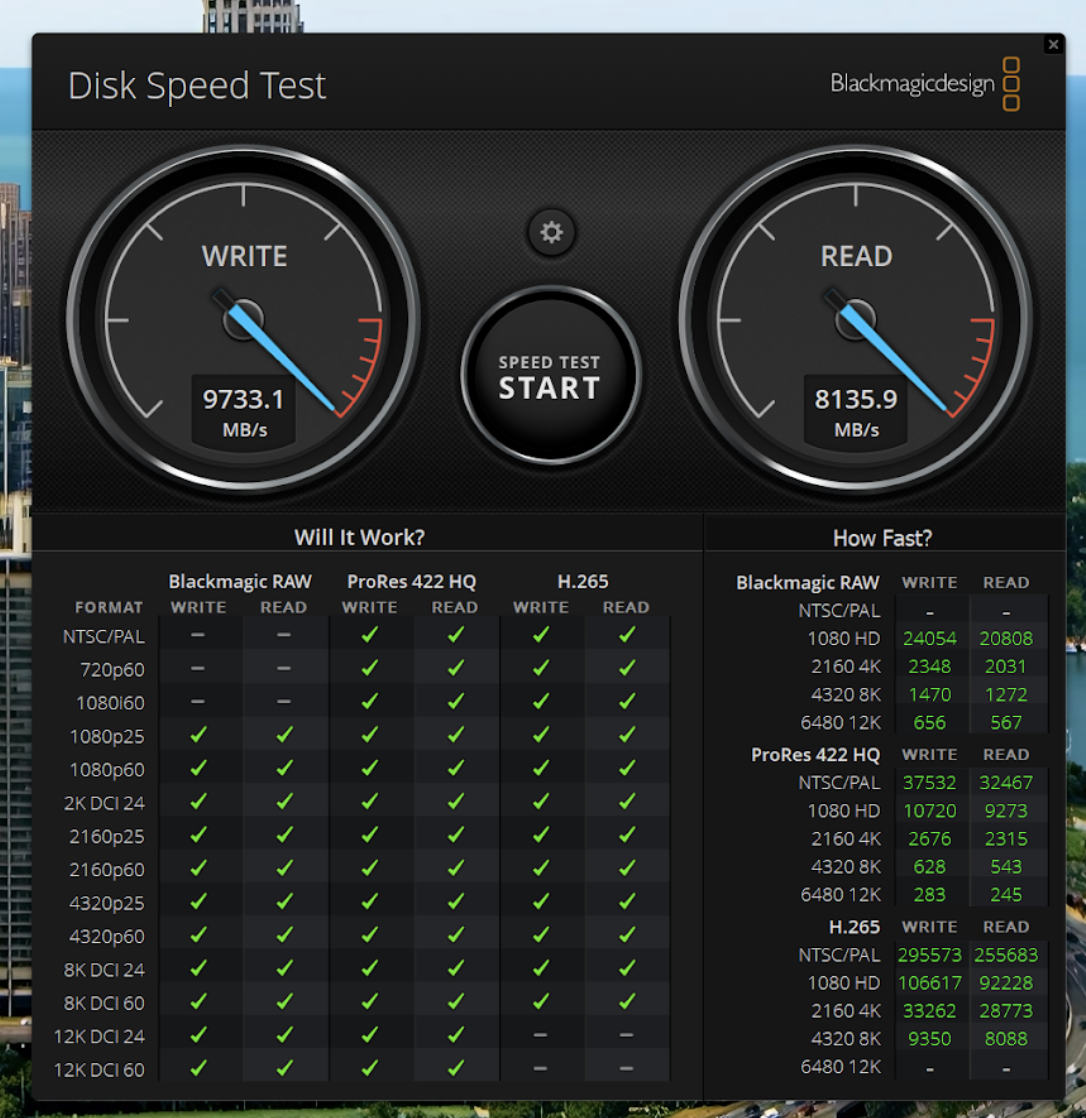

BlackMagic Disk Speed Test
- Sıralı Okuma/Yazma: 9733 / 8135
12K H.265 videolarla uğraşmıyorsanız son derece akıcı bir performans alabiliyorsunuz. Eğer bunu da istiyorsanız SSD’leri RAID yaparak çok daha yüksek hızlara erişebilmek de mümkün.

Sentetik testlerde 14500 MB/sn okuma hızına neredeyse ulaşıyoruz. Rastgele hızları en yüksek ATTO’da ölçtük ancak yine de vadedilen hızların biraz gerisinde kalıyoruz. Tabii rastgele hızların sisteminizdeki işlemci performansına da çok bağlı olduğunu belirtelim. Bizim test sistemimizde AMD Ryzen 7 9800X3D işlemci bulunuyordu. Rastgele yazma/okuma hızları sizde daha yüksek veya daha düşük çıkabilir bu yüzden.
