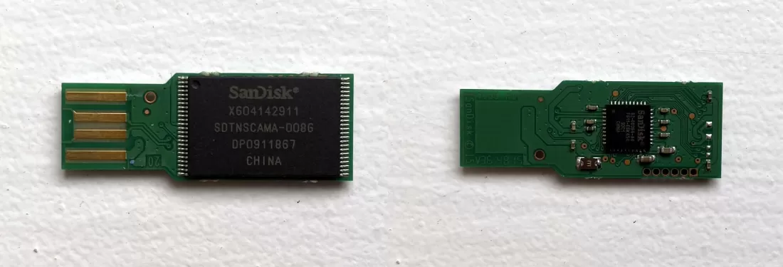

Çoğu kişi SSD’ler ile ilk kez USB bellekler aracılığıyla tanıştı. Günümüzde bile SSD’lerin çoğu, bu temel yapıya dayanarak üretiliyor.
Sol tarafta tek bir SanDisk NAND flash bellek yongası görülüyor. Tıpkı CPU ve GPU’larda önbellek için kullanılan SRAM gibi, bu yonga da milyonlarca ‘hücre’ içeriyor. Bu hücreler, değiştirilmiş yüzer kapılı transistörlerden oluşuyor. Veriyi depolamak ve silmek için belirli bir konuma yüksek voltaj uygulanıyor. Daha düşük bir voltaj ise hücre okunurken kullanılıyor.

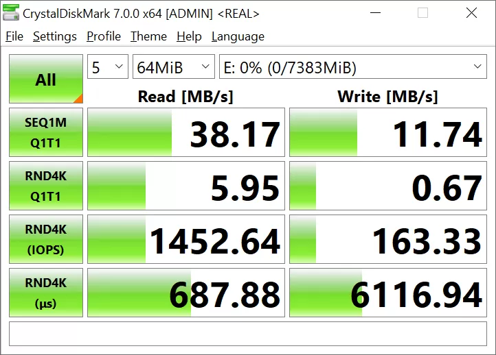

Hareketli parça bulunmadığı için SSD’lerin HDD’lerden daha iyi performans göstermesi beklenir. Bu durumu CrystalDiskMark testi ile inceleyelim:
İlk bakışta sonuçlar hayal kırıklığı yaratıyor. Sıralı okuma/yazma ve rastgele yazma hızları, test edilen HDD’den bile kötü görünüyor. Ancak rastgele okuma hızı oldukça iyi ve bu da flash belleğin sağladığı en büyük avantajlardan biri. Yazma ve silme işlemleri yavaş gerçekleşse de okuma işlemleri genellikle oldukça hızlı.
Ancak bu testte görünen rakamların arkasında bazı önemli detaylar bulunuyor. USB bellek testi USB 2.0 bağlantısı üzerinden gerçekleştirildi ve bu bağlantının maksimum veri aktarım hızı yalnızca 60 MB/s. Buna karşılık, HDD SATA 3.3 portuna bağlanmıştı ve bu port on kat daha fazla veri aktarımı yapabiliyor. Ayrıca, USB bellekte kullanılan flash bellek teknolojisi oldukça basit: TLC hücreler ve bu hücreler planar (2D) düzende sıralanmış.

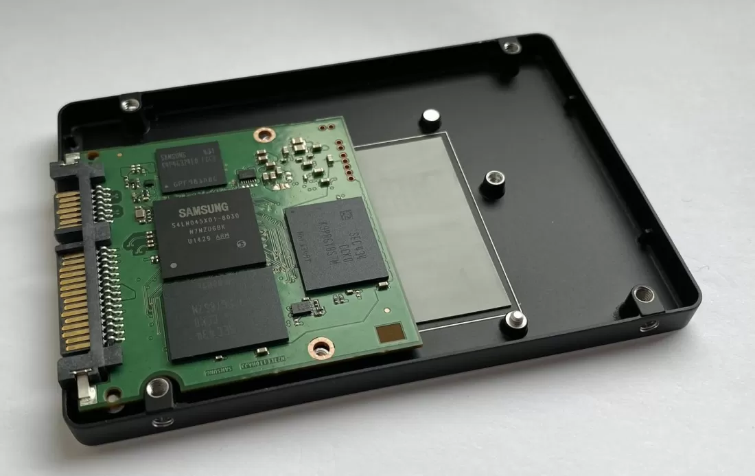

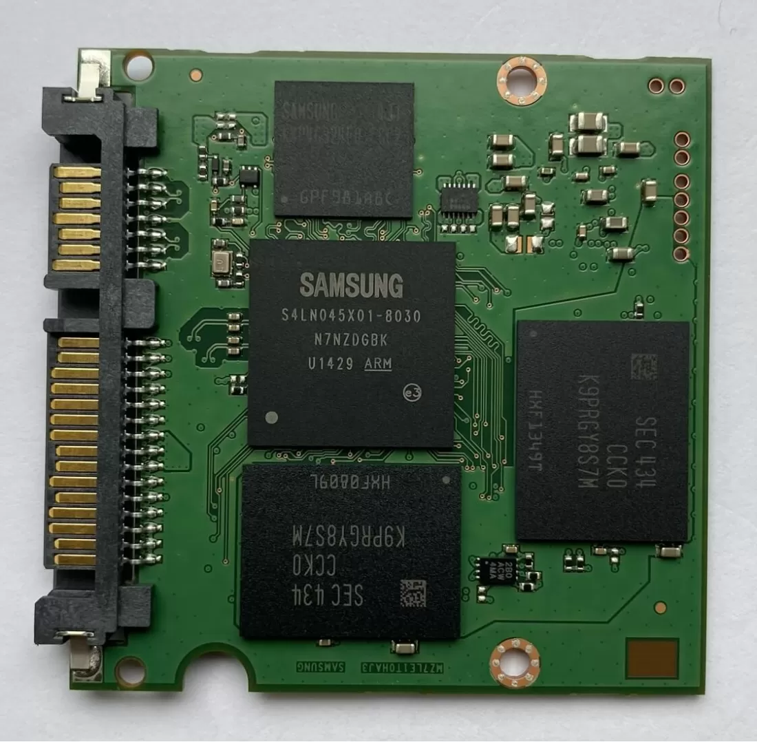

Şimdi bu teknolojileri kullanan bir SSD’ye, Samsung 850 Pro modeline göz atalım. Bu SSD, hücreleri dikey olarak istiflenmiş bir yapıya sahip.
Ağır ve büyük 8.89cm Seagate HDD yerine bu SSD yalnızca 6.35cm genişliğinde, çok daha ince ve hafif.
SSD’nin içini açtığımızda fark edilen ilk şey, içinde neredeyse hiçbir mekanik bileşenin bulunmaması.
İçinde neredeyse hiçbir şey yok!
Ne diskler var, ne aktüatör kolları, ne de mıknatıslar – sadece birkaç çip içeren tek bir devre kartı bulunuyor.
Peki SSD’lerin içerisinde neler bulunuyor? Küçük siyah çipler voltaj düzenleyicilerden oluşuyor, geride kalan bileşenler ise şunlar:
- Samsung S4LN045X01-8030 – 3 çekirdekli ARM Cortex R4 tabanlı işlemci; veri işleme, hata düzeltme, şifreleme ve aşınma yönetimi görevlerini üstleniyor.
- Samsung K4P4G324EQ-FGC2 – 512 MB DDR2 SDRAM, önbellek olarak kullanılıyor.
- Samsung K9PRGY8S7M – 64 GB kapasitesinde, 32 katmanlı MLC NAND flash bellek çipi (Toplam 4 çip bulunuyor, ikisi kartın diğer yüzünde).
Bu bileşenler sayesinde SSD, daha fazla bellek çipi içerdiğinden veri yazma işlemlerini paralel olarak gerçekleştirebiliyor. USB belleklerde çok az DRAM bulunduğu için yazma işlemleri yavaş gerçekleşiyordu, ancak burada büyük bir önbellek çipi bulunduğundan bu süreç daha hızlı hale geliyor.

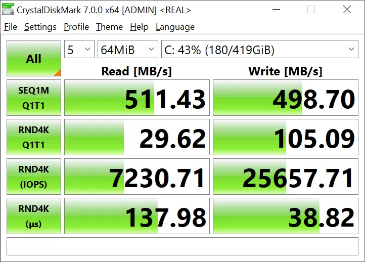

CrystalDiskMark testine geri döndüğümüzde büyük bir gelişme görülüyor. Okuma ve yazma hızları belirgin şekilde artmış, gecikme süreleri ise ciddi oranda azalmış durumda.

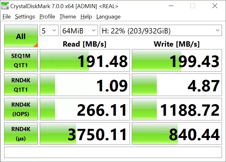

CrystalDiskMark testini bir kez daha kullanarak hibrit bir sürücünün performans kazancı olup olmadığını kontrol edebiliriz. Ancak burada disk dönüş hızları farklı olduğundan doğrudan adil bir kıyaslama yapmak zor: Bu hibrit disk 7200 RPM hızında dönerken, HDD testimizde kullandığımız WD diski sadece 5400 RPM hızında çalışıyordu.
Sonuçlara baktığımızda bazı iyileşmeler fark ediliyor, ancak bu artış muhtemelen diskin daha yüksek dönüş hızından kaynaklanıyor. Ayrıca, test dosyaları bir Benchmark yazılımı tarafından oluşturulduğu için, sürücünün flash belleğini sık erişilen veriler olarak algılaması pek olası değil.
