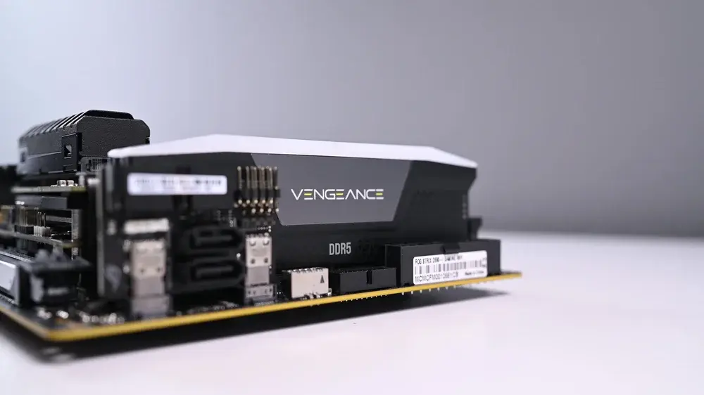

DIMM, Dual In-line Memory Module (Çift Sıralı Bellek Modülü) anlamına gelir ve temelde çoğumuzun RAM bellek olarak adlandırdığı şeyin resmi adı bu. DIMM, üzerine bellek çipleri monte edilmiş dikdörtgen bir devre kartıdır. Ayrıca anakarta takılmak üzere tasarlanmış pimlerle kaplı bir bağlantı yuvası bulunur.
SIMM (Tek Sıralı Bellek Modülü) değil de DIMM olarak adlandırılmasının nedeni, pimlerin modülün her iki tarafında da bulunması ve farklı devreleri temsil ederek 32 bit yerine 64 bitlik bir veri yolu sağlamasıdır. DDR5 ve DDR4 DIMM’lerde 288 pim bulunur. Bir DDR5 RAM’i, yanlışlıkla DDR4 yuvasına (veya tam tersine) takmanızı engellemek için modüllerin bağlantı kenarında farklı yerlerde birer çentik bulunur.
DIMM terimi bellek modülünün fiziksel yapısını tanımlasa da, belleğin kapasitesi veya performansı hakkında hiçbir şey söylemez. Örneğin bir DIMM modülünün tek tarafında bellek modülleri olabileceği gibi, her iki tarafında da olabilir. DIMM’ler genellikle uyumluluk nedeniyle JEDEC spesifikasyonlarına bağlı kalır, bu da DIMM’lerin çok sayıda sistem ve platformda geniş ölçüde uyumlu olduğu anlamına gelir.

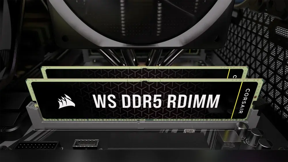

Registered DIMM’ler öncelikle daha yüksek güvenilirlik ve kararlılığın çok önemli olduğu iş istasyonları ve sunucularda kullanılır. RDIMM’ler, bellek modüllerinin elektrik yükünü dengelemeye ve yönetmeye yardımcı olmak için bellek denetleyicisi ile bellek yongaları arasında bir kaydedici veya arabellek içerir. Bu, RDIMM’lerin UDIMM’lerle mümkün olandan daha büyük bellek kapasitelerini desteklemesine olanak tanır.
RDIMM’ler, gelişmiş güvenilirlik için veri bozulmasını tespit etmeye ve düzeltmeye yardımcı olan ECC’yi (Hata Düzeltme Kodu) destekler. Bu noktada RDIMM’lerin UDIMM’lere kıyasla biraz daha yüksek gecikme süresine sahip olduğunu da belirtmek gerekir, ancak güvenilirliğin performanstan daha önemli olduğu bu tür belleklerin hedeflendiği pazar göz önüne alındığında, gecikme değeri arkaplana atılır.

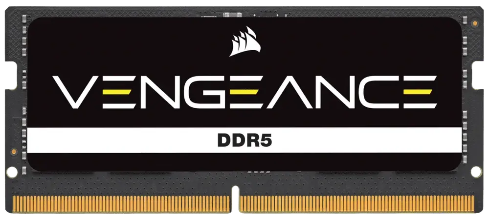

Small Outline DIMM’ler, laptoplar ve küçük form faktörlü masaüstü bilgisayarlar gibi alanın sınırlı olduğu cihazlarda kullanılmak üzere özel olarak tasarlanmış belleklerdir. SO-DIMM’ler, DIMM’lerin yaklaşık yarısı genişliğinde ve benzer bir şekilde bellek yongaları bir devre kartının üzerine lehimli. SO-DIMM’ler de masaüstüne bağlı kardeşleriyle aynı teknolojileri destekliyor. Aralarındaki tek fark boyutlarında.
