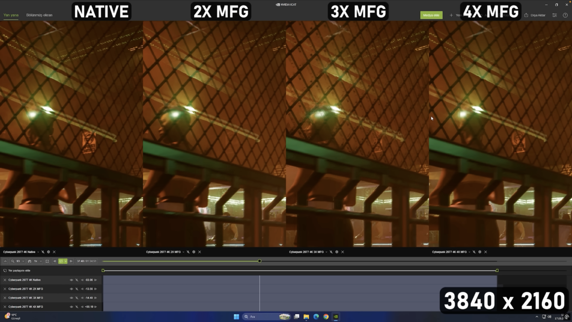

Önce MFG’nin etkisine bakalım ama başlamadan şunu da belirtelim. MFG, görüntünün bazı yerlerinde gölgelenmeye neden olabiliyor. Bu yüzden FPS’niz yeterliyse MFG’yi doğrudan 4X’e almanıza gerek yok. Birazdan da görebileceğiniz gibi Upscaling ve MFG’yi birlikte kullanmak çoğu zaman daha iyi sonuç veriyor.
Cyberpunk 2077’de soldan sağa doğru sırasıyla native, 2X, 3X ve 4X’i görüyorsunuz. Henüz Upscaling’i devreye almadık.
Her kademede FPS de o oranda artıyor ancak az önce bahsettiğimiz gölgelenme de daha belirgin oluyor. En az gölgelenme 2X’te yaşanıyor ki bu da bize 60 FPS sunuyor.

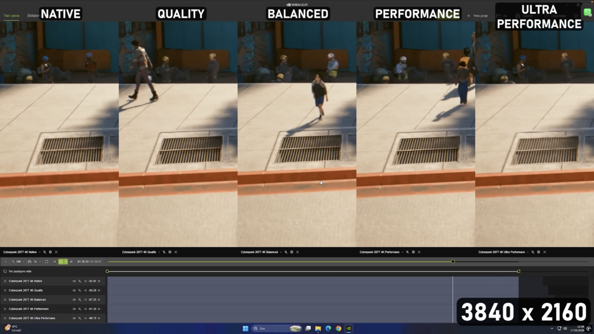

Şimdi de DLSS modlarına bakalım.
Yine soldan sağa Native, Quality, Balanced, Performance ve Ultra Performance görüntülerini görüyorsunuz.
DLSS’nin yeni Transformer modeli gerçekten başarılı. Öyle ki Performans ve Ultra Performans modlarında en iyi görüntü kalitesini elde ediyoruz. En azından bizim gözlemimiz bu şekilde. Native’de FPS düşük olduğu için geçişlerde bulanık bir görüntü elde ediyoruz. Ultra Performans modunda ise hem FPS daha yüksek hem de görüntü kalitesi en iyi düzeyde oluyor. Tabii her oyunda bu durum geçerli olmayabilir, NVIDIA ve oyun geliştiricileri güncellemelerle oyunlara daha kaliteli Upscaling getirebiliyor. Popüler oyunlarda genel olarak durum bu şekilde. Görüntü kalitesi ve FPS’nin yanında gelen birkaç fayda daha var.
Görüntü daha düşük çözünürlükte işlendiği için VRAM kullanımı Native’e göre yaklaşık %25-30 daha az. Bunun yanında işlemci de daha fazla kare üretmek zorunda kalıyor ve ekran kartı kullanımı düşüyor. Bu da daha az ekran kartı güç tüketimi, daha düşük sıcaklık ve daha dengeli bir oyun deneyimi sunuyor. Bu durum genel olarak tüm oyunlarda var. Tabii biraz da sizin donanımınıza bağlı bu. Örneğin 1080p veya 2K’da bu fark daha da azalabiliyor ya da işlemciniz FPS farkını kısıtlayabiliyor.

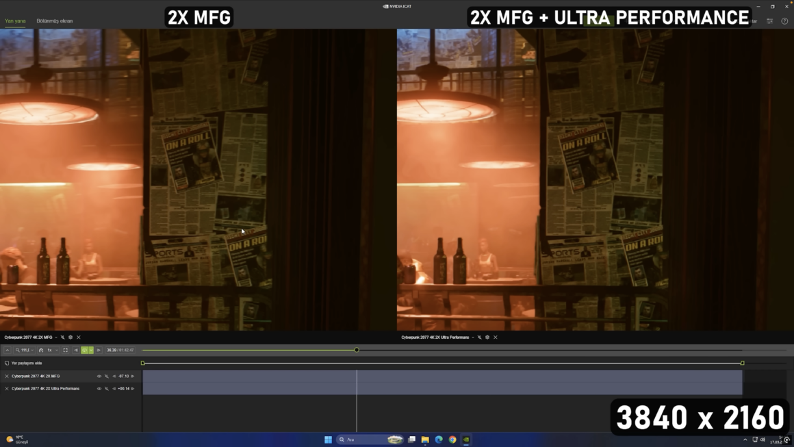

Şimdi kafalarda şu soru işareti: MFG ile Upscaling’i birleştirirsek ne olur?
Çok mantıklı bir soru ve biz bunu da test ettik. Yine ekranda sol kısımda 2X MFG’yi ve sağda ise 2X MFG ile beraber az önce görüntü kalitesini beğendiğimiz Ultra Performans modunu görüyorsunuz.
4K Ultra Performans modunda 120 FPS almıştık. Bu sefer 2X MFG ve Ultra Performans modu beraber çalışarak 180 FPS veriyor.
Üstelik Upscaling sayesinde 2X MFG’de az da olsa oluşan gölgelenme sorunu ortadan kalkıyor, daha net bir görüntü elde ediyoruz.
VRAM kullanımı, güç tüketimi ve sıcaklık da daha düşük.

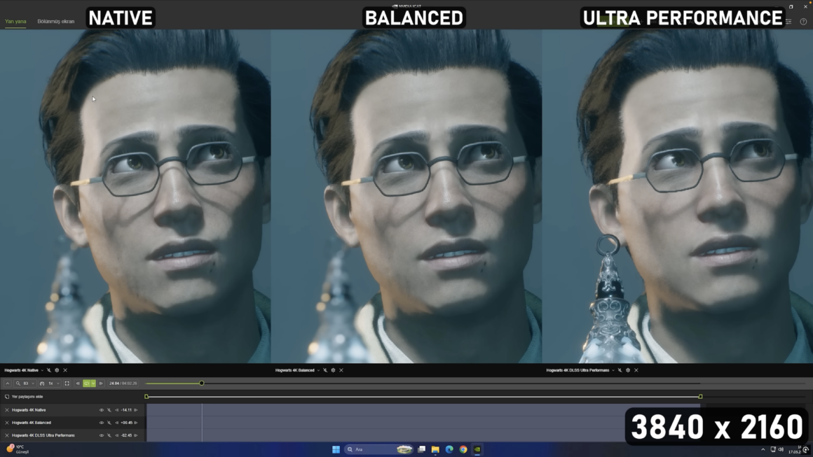

Hogwarts Legacy’de ise Upscaling’in yarattığı görüntü kalitesi farkı daha az. Örneğin saç ve desenlerde görüntü kalitesi biraz düşüyor ancak FPS kazancı bunu telafi edecek düzeyde.
Yine ekranda Native, Balanced ve Ultra Performance modlarını görüyorsunuz. En iyi görüntü kalitesini Native ve Balanced modlarında elde ediyoruz, hatta Balanced, bazı noktalarda daha fazla detay sunabiliyor. Ultra performans modunda ise bazı noktalarda pürüzler var. FPS farkına baktığımızda ise Native’den Balanced’a geçtiğimizde neredeyse 2 kat artış elde ediyoruz. Ultra Performans modunda ise fark daha düşük.

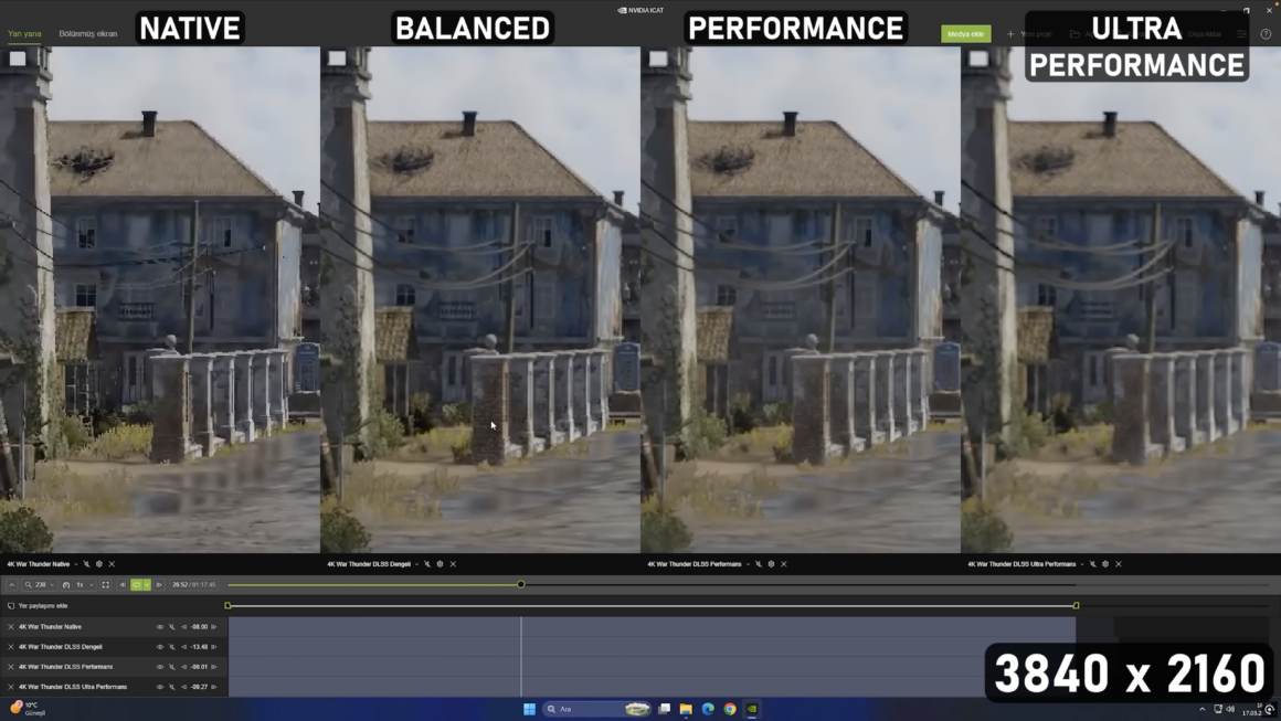

Diğer oyunumuz War Thunder

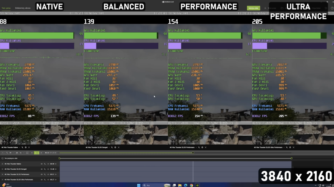

Halen 4K çözünürlükteyiz. Bu oyunda çok karışık grafikler var ve bu da DLSS’i yukarı çektikçe bazı detaylarda kayıplara neden olabiliyor. Biz burada da Balanced ve Performans modlarını beğendik. Tabii bu oyunda en iyi kaliteyi Native sunuyor ancak örneğin Balanced modunda FPS iki katına çıkıyor.
Dikkat ederseniz bu oyunda VRAM kullanımı biraz artmış. Bu, oyundan oyuna değişebilen bir durum ancak genel olarak daha düşük VRAM kullanımı elde ediliyor. Bu oyunda güç tüketimi ve sıcaklıklar bir tık düşüyor.
