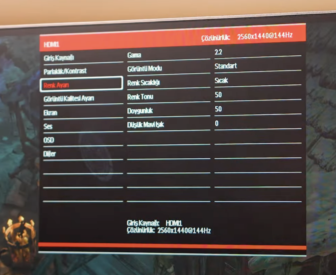

Monitörler basit bir OSD menüsüne sahip. Bu menü üzerinden parlaklık, kontrast, gama ve diğer renk ayarlarını yönetebiliyorsunuz. Bununla beraber FreeSync, düşük gecikme modları gibi ek özellikler de bu menüde yer alıyor. 32 inçlik modelde yazılım güncellemesi de yapabiliyorsunuz. Türkçe dil desteği ve basit bir arayüz sunmasına rağmen tuşların konumu sebebiyle menülerde gezmek zor. Joystick bulunduran monitörlerin bu konuda daha iyi olduğunu söylemek gerek.
