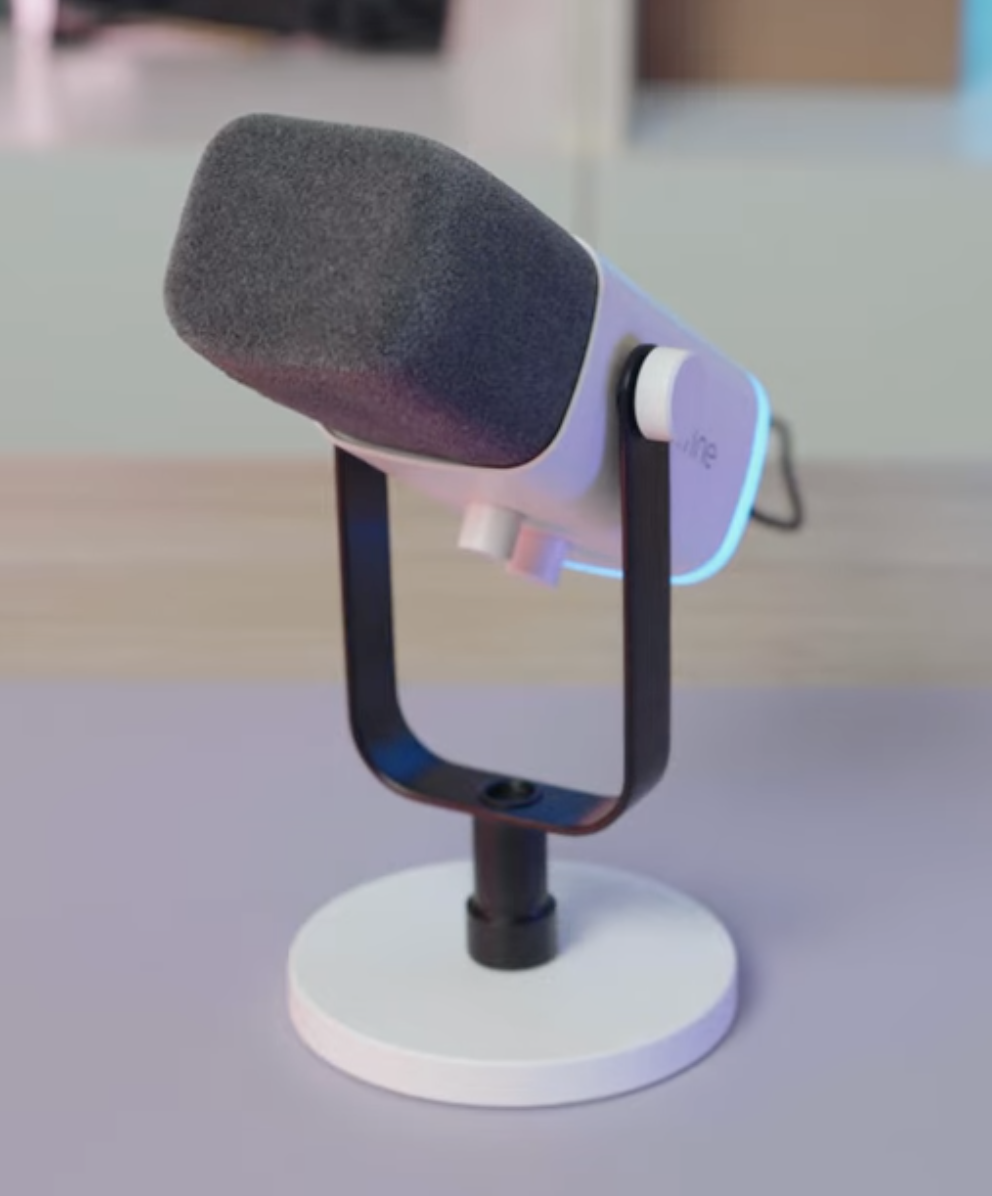

AM8, dinamik mikrofonu bulunan konuşma ve yayın için iyi özellikler sunan bir mikrofon. Tasarımına baktığımızda yumuşak ve hoş bir hissi bulunan plastikten yapıldığını görüyoruz. Gövde ve ayak ise metalden. Mikrofonun kendisi dikdörtgen yapıda ve standı ise daire şeklinde. Mikrofonun kaymamasını ve masadaki hareketlerin sese yansımaması için bu standın altında silikon bulunuyor. Mikrofonun pek hareket kabiliyeti bulunmuyor. Sadece öne ve arkaya açı verebiliyorsunuz. Yükseklik ayarı da bulunmuyor. Aslında mikrofonu çoğu zaman sabit konumda tutacaksınız ancak dinamik mikrofonlarda ses kaynağının mikrofona yakın tutulması gerekiyor. Herkesin boyu ve oturma pozisyonu da aynı değil. Bu yüzden ayarlanabilir yükseklik olmasını tercih ederdik.

Bu tasarımı çok pratik bulmadığımızı paylaşalım zira mikrofona açı verdiğinizde bir yüzdeki kontrollere erişmek zorlaşıyor. Ayrıca kutudan çıkan USB kablosu takılıyken de mikrofonun hareketi epey kısıtlanıyor. Açılı bir kablo kullanılmasını tercih ederdik.
Bir diğer özellik de kapsama deseni. Bu mikrofonda kardioid bir desen bulunuyor. Bu da sesin en iyi ön taraftan alınacağı anlamına geliyor. Bu özellik arkaplandan gelen sesleri yok etmek için iyi.
Bit derinliği 16 ve örnekleme hızı ise 44.1k – 48 kHz olarak sunuluyor. Yine frekans aralığı da 50-16 kHz. Bu değerler normal kalitede kayıt; müzik, konuşma gibi durumlar için iyi düzeyde. Sinyal/gürültü oranı da 80 dB olarak belirtilmiş ki zaten bu sayede mikrofondan temiz bir kayıt almak mümkün.
Mikrofonun Windows ve MacOS uyumlu olduğunu belirtelim. Linux ile denediğimizde ise mikrofon tanınmıyor. Öte yandan SC3 mikser Linux’ta tanınıyor ve mikrofonu XLR ile miksere takıp Linux’ta da kullanmak mümkün. Ancak XLR kablo ne yazık ki ne mikrofonun ne de mikserin kutusundan çıkıyor. Ekstra satın almanız gerekiyor XLR kablosunu.

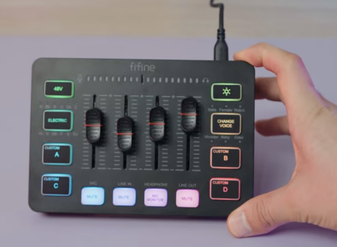

AmpliGame SC3 Mikser
SC3, yayıncılar, oyun oynayanlar ve içerik üreticiler için kompakt ama fonksiyonel bir ses kontrol merkezi olarak sunuluyor. XLR mikrofonlarla çalışmak isteyen, yayınlarında ses seviyelerini manuel olarak ayarlamak, efekt eklemek veya anlık ses oynatmak isteyen kullanıcılar için basit ve etkili bir mikser.
SC3’ün ön yüzünde her kanal için ayrı fader (ses kontrol çubuğu) ve sesleri anında kapatmak için mute butonları yer alıyor. Mikrofon ve hoparlör izleme (monitor) kontrolü sayesinde mikrofondan aldığınız sesi gecikmesiz olarak kulaklığınıza yansıtabiliyor.
Mikserin üzerinde 6 farklı ses profili mevcut. Robot, bebek, canavar, erkek, kadın ve yetişkin öntanımlı gelen profiller arasında.
4 adet kısayol butonu ile de oyun içi ses efektlerini, anlık ses vurgularını veya özel ses kayıtlarınızı tetikleyebiliyorsunuz.
Ancak tuşların basım hissini pek beğenmediğimizi paylaşalım. Epey sertler ve ışık şiddetini de ayarlayamıyoruz. Bu da daha çok oyun yayıncılarına hitap ettiğini gösteriyor.
SC3 plastik bir gövdeye sahip. Öte yandan masa üzerinde kaymasını engelleyen kauçuk tabanları da bulunuyor.
Teknik özelliklere baktığımızda:
- Dört kanal üzerinden ses kontrolü. Mikrofon, oyun/chat, müzik/line-girişi ve hoparlör çıkışı.
- Mikrofon girişi, XLR + 6,35 mm kombinasyonlu jakla geliyor ve 48 V fantom güç desteği var, bu sayede condenser mikrofonlarla da uyumlu.
- Kazanç seviyesi (gain) oldukça yüksek: mikrofon için 50 dB kazanç sağlayabiliyor.
- Line girişi (Line In) ve çıkışı (Line Out) mevcut; analog kaynakların girişi ve miks sonucunu aktarabilme imkanı var.
- Bilgisayar bağlantısı için USB-C portu mevcut. Buradan hem güç beslemesini alıyor hem de bilgisayar ile iletişim kuruyor.
- Kulaklık çıkışı: 32 OHM’a kadar kulaklıklar için düşük gecikmeli monitör yapılabiliyor. Ki bu da yayın için oldukça yeterli.
- Ses kalitesi açısından:
- Mikrofonda frekans aralığı 20-20 kHz, dinamik aralık yaklaşık 75 dB, S/N oranı da > 75 dB.
- Kulaklık çıkışında da 20-20 kHz frekans aralığı, 90 dB dinamik aralık ve 16/32/64 OHM empedans desteği bulunuyor.
- Örnekleme / bit derinliği: 16-bit / 44.1–48kHz
Bu değerler çoğu yayın, podcast ve oyun için yeterli kalite sağlıyor.
Nispeten uygun fiyatlı bir çözüm arıyorsanız işinizi görecektir.
