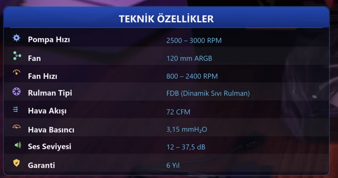

Teknik Özellikler
- Pompanın hızı 2500-3000 RPM
- Fan
- 120 mm ARGB
- 800-2400 RPM
- Rulman tipi: FDB (Dinamik Sıvı Rulman)
- Bu sayede hem çok uzun ömürlü hem de her yönde sessiz ve sorunsuz çalışıyor fanlar.
- Hava akışı: 72 CFM
- Hava basıncı: 3,15 mm su basıncına eşit.
- Ses seviyesi de 12-37,5 dB olarak belirtilmiş, testlere geçtiğimizde bakacağız.
- Gigabyte ayrıca 6 yıllık garanti verdiğini belirtiyor.

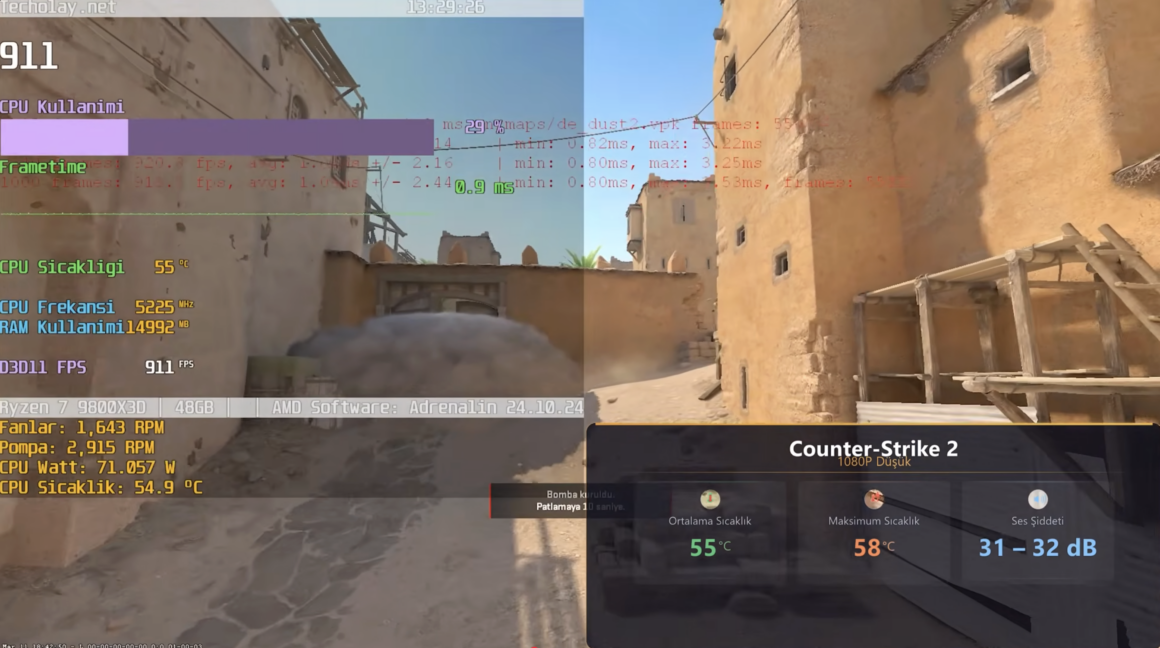

Soğutucuyu taktığımız işlemci AMD Ryzen 7 9800X3D. Varsayılanda 120W TDP değeri bulunuyor bu işlemcide ancak bizim sistemimizde 155W’a kadar güç çekiyor.
Öncelikle boşta 50-53 derecelerde gezindiğini belirtelim ve oyundaki CPU sıcaklıklarına bakalım.
Counter Strike 2 – 1080P Düşük:
- Ortalama: 55 C
- Maksimum 58 C
- Ses şiddeti: 31-32 dB

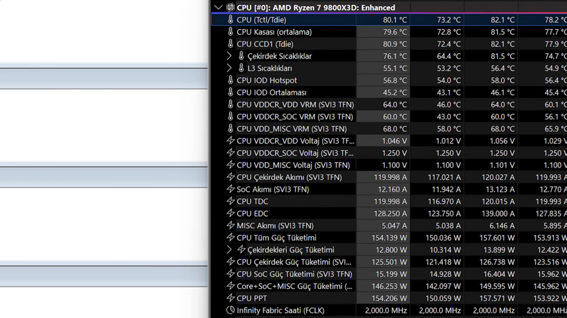

Şimdi de Prime95 ile yaptığımız Small FFT testini yarım saat boyunca çalıştırıyoruz.
- Ortalama güç tüketimi: 153W
- Ortalama sıcaklık: 78,2
- Maksimum sıcaklık: 82,1
- Ortalama fan devri: 2054
- Ses şiddeti: 53 dB
