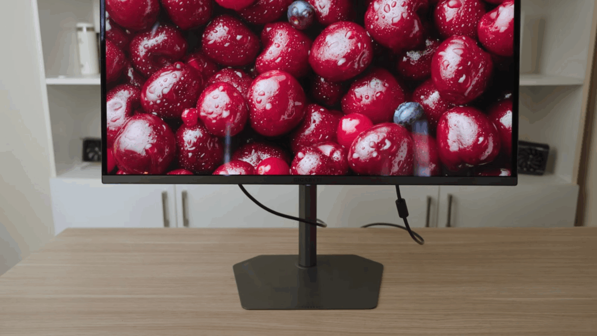

31.5” panel boyutuna sahip monitörün kenarları kabul ebilebilir seviyede ince. Siyah şeritler panelin devamı gibi oluşturulmuş, sadece kenarlarda ufak bir çıkıntı mevcut. Metal ve ince yapıdaki stand üzerinde olan monitörün masada şık durduğunu söyleyebiliriz. Hareket kabiliyetleri de oldukça iyi. Öne 5 derece ve arkaya da 21 derece eğilebiliyor. Sağa ve sola ise 15’er derecelik açı verebiliyorsunuz. 130 milimetreye kadar monitörü yukarı-aşağı kaydırmak mümkün ancak monitörü pivot moduna almak için önce arkaya doğru açılandırmanız gerekiyor.
Joystick tuşu monitörün alt kısmında ve bu bölgede hafif beyaz bir ışık bulunuyor (ışık OSD menüsünden kapatılabilir). Giriş çıkış portları ise arka tarafta aşağıya bakacak şekilde konumlandırılmış. Bu portlara erişmek benzer yapıdaki monitörlere göre biraz daha kolay. Kablo düzenlemek için bir kanal veya delik ise bulunmuyor. Son olarak arkada pasif bir soğutma bloğu mevcut. Bu blok panel sıcaklığını kontrol altında tutmaya yardımcı oluyor.
Eksi bir yön olarak, monitörün boyutu dolayısıyla masada normalden daha fazla sallandığını gözlemledik.

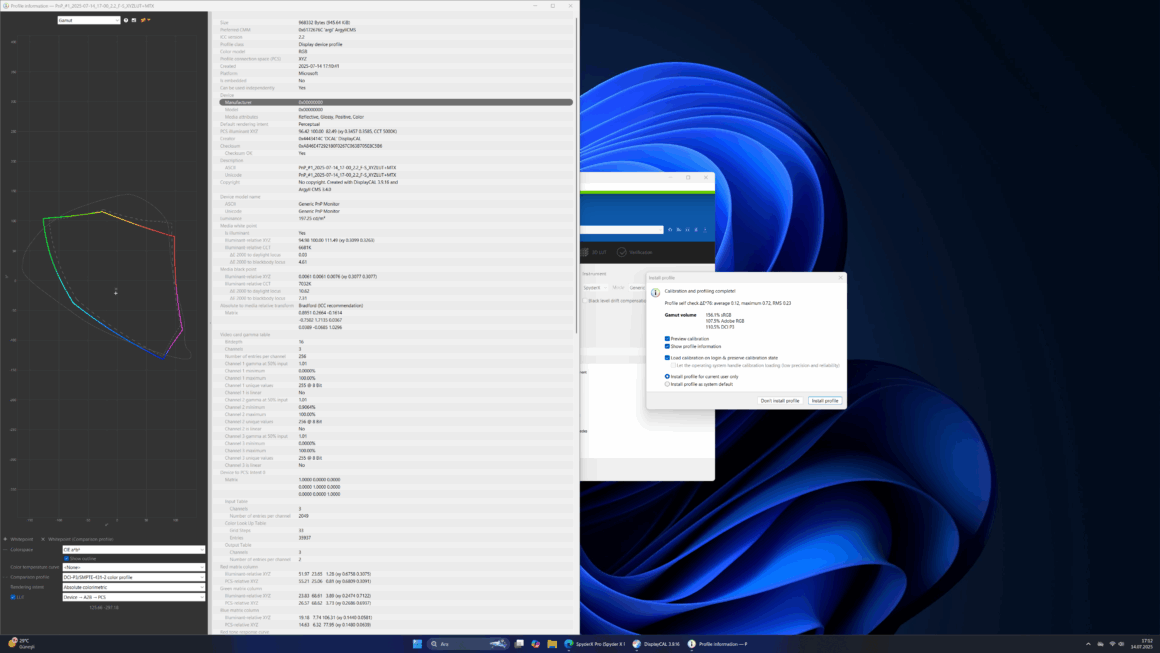

Renk Ölçümü Testi
Test sonuçlarımıza göre renk doğruluğu son derece iyi düzeyde. Hatta yaptığımız testlerde belirtilen %99 DCI-P3 renk gamutunun da üzerinde (%110) bir sonuç aldık. Renk kalitesini monitörü kullanırken de gözlemleyebiliyorsunuz. Yine OLED panel teknolojisi sayesinde tepki süresinin de çok düşük olması güzel bir artı. Parlaklık seviyesi ise teknik özelliklerde belirtildiği gibi 250 değil, 200 cd/m^2 çıktı.

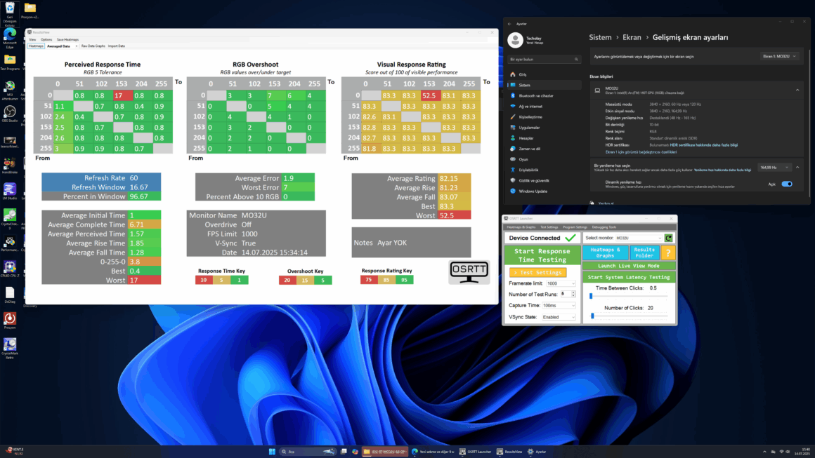

Tepki Süresi Testi
Tepki süresi testinde ortalamada 1.57 ms gibi oldukça iyi bir değer elde ettik. Minimum tepki süresi ise sadece 0.4 ms. Overshot değerleri de iyi, ghosting gibi sorunlar karşınıza çıkmıyor.
