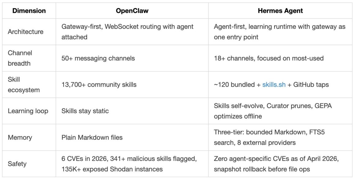

OpenClaw ile Hermes-Agent Karşılaştırması
Açık kaynak ekosisteminde neredeyse Hermes’e en yakın proje OpenClaw. Her iki sistemin de uzun süreli kullanım senaryoları mevcut ve mesajlaşma platformlarıyla entegre olabilen bir yapıya sahip.
Ancak mimari yaklaşıma bakacak olursak burada durumlar biraz farklı. Bu farkı kısaca özetlemek gerekirse Hermes, öğrenebilen bir ajan etrafında gelişen bir iletişim altyapısı sunarken, OpenClaw ise mevcut iletişim altyapısı etrafında bir ajan inşa ediyor. Bu açıdan bakıldığında aradaki fark gözle görülmeyebilir fakat projeler oluşturmaya başlayınca, yapay zekaların beceri ve öğrenme sistemleri bu farklı çok net ortaya koyuyor.

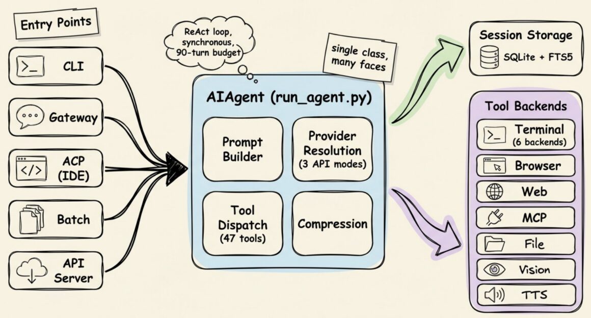

Hermes Nasıl Çalışıyor?
Hermes’in çalışma mantığını anlamadan önce öğrenme döngüsünü kavramak bir hayli zor. Bu sebeple önce sistemin merkezinde bulunan yapıya bakmamız gerekiyor. Hermes’te komut satırı arayüzü, mesajlaşma ağ geçidi, toplu işlem çalıştırıcıları veya IDE entegrasyonları fark etmeksizin her şey aynı çekirdek ajan üzerinden çalışır. Bu sayede yapay zeka platform gerektirmeden de çalışabilir.
Çalışma Döngüsü
Hermes, ReAct tarzı bir çalışma döngüsü kullanır. Bu döngüde sırasıyla;
- Sistem istemi oluşturulur.
- Gerekliyse bağlam sıkıştırılır.
- Model API çağrısı yapılır.
- Araç çağrıları yürütülür.
- Sonuç değerlendirilir.
- Gerekirse döngü tekrar eder.
Çoğu yapay zeka aracı her yeni görevde sıfırdan düşünmeye başlarken Hermes geçmiş deneyimlerinden yararlanabiliyor.

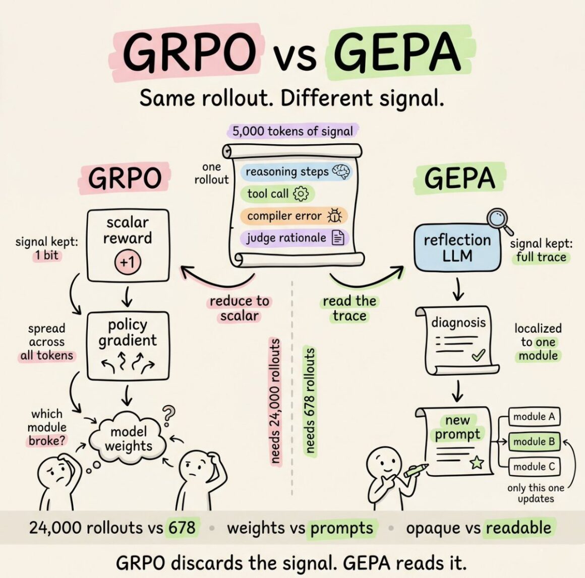

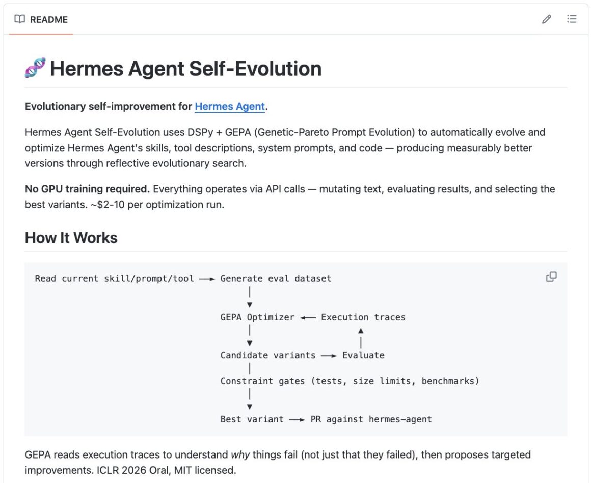

GEPA Nedir?
GEPA, karmaşık sistemlerde hataları bulmak için hata mesajlarını ve günlükleri (logs) analiz eder. Ayrıca bir görev başarısız olduğunda bunun sebebini araştırmak için kullanılır. GEPA, yapay zeka araçlarının geçmiş kayıtlarını inceleyerek, hata kayıtlarına da bakarak nerede hata yapıldığını, hangi adımın başarısız olduğunu analiz ediyor.
GEPA’nın, Hermes’in bir parçası olmadığını, ayrı bir proje olarak çalıştığını da söylemeden geçmeyelim.
Bu sistemin kullandığı en önemli veri kaynağı olan çalışma kayıtları da projede kullanılan araçları, oluşan hataları, üretilen ara çıktıları ve projenin verdiği nihai sonucu içerir. GEPA, sonuca odaklanmak yerine tüm bu çalışma kayıtlarına bakarak sürecin tamamını analiz eder. Bu sebeple de diğer klasik değerlendirme yöntemlerine kıyasla çok daha güçlü sonuçlar verir.

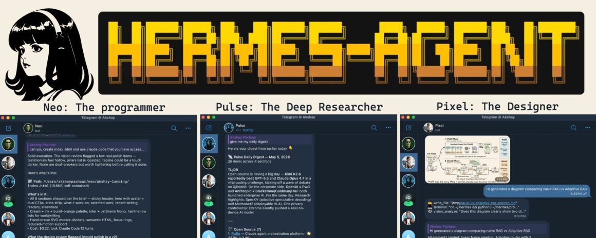

Hermes-Telegram Bağlantısı
Hermes’in Telegram entegrasyonu sayesinde bilgisayar başında olmasanız bile yapay zeka ile telefon üzerinden de konuşmaya devam edebilirsiniz.
Telegram botunu oluşturmak için Telegram uygulamasında BotFather hesabını kullanarak /newbot komutuyla birlikte yeni bir bot oluşturun. Siz yeni bir bot oluşturunca BotFather size bunun için bir token verecek. Daha sonrasında Telegram kullanıcı kimliğinizi öğrenmeniz gerekiyor. Bunun için en bilindik yöntem ise User Info bot hesabını kullanmak.
Kullanıcı kimliğinizi öğrendikten sonra, hermes gateway setup komutunu çalıştırın ve botun size vermiş olduğu tokenle birlikte kullanıcı kimliğinizi girin. Bu adımdan sonra kurulum tamamlanacak ve Hermes ile Telegram üzerinden de konuşma yapabileceksiniz.
Telegram üzerinden farklı profillerle farklı botlar oluşturabilirsiniz. Bu sayede istediğiniz çalışmayı yalnızca tek bir bot üzerinden yürütüp diğer botların çalışmalarıyla karışmamasını sağlayabilirsiniz.
