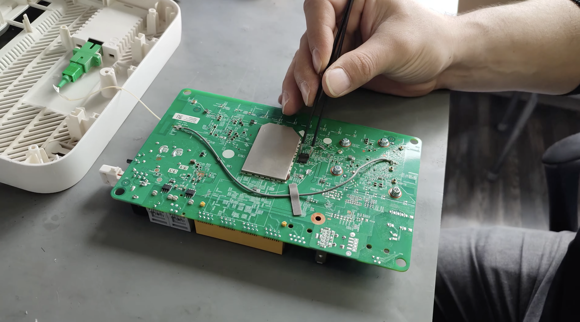

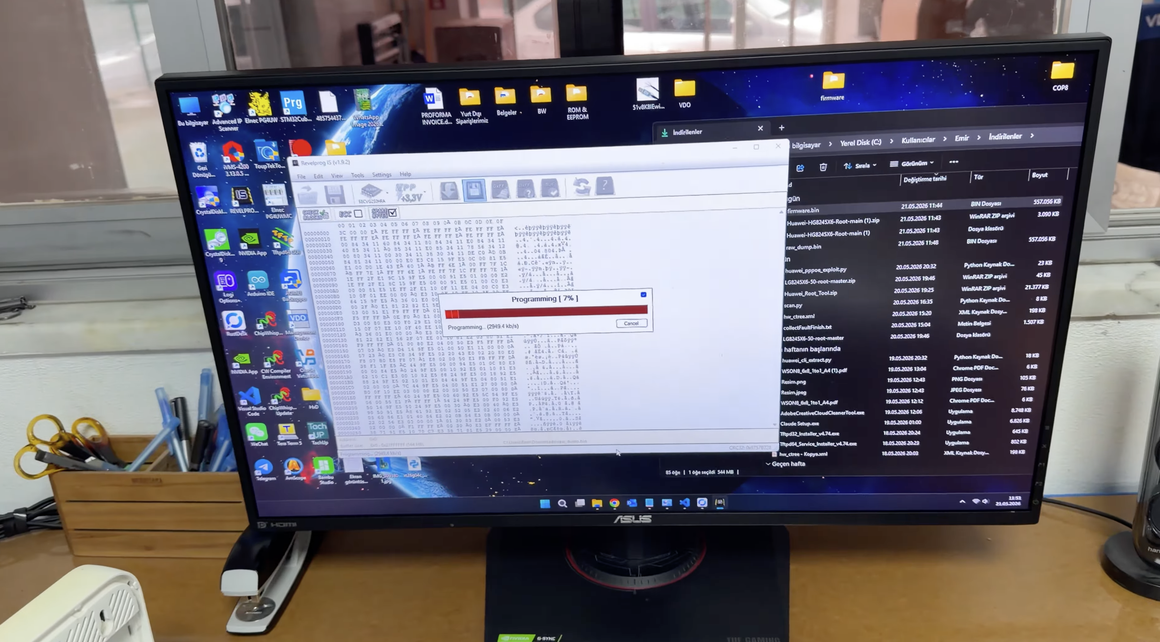

VC220 tecrübemizden biliyorduk ki üretici yazılımsal kapıları kapattıysa çipi fiziksel olarak sökmekten başka çaremiz yok. Hemen cihazı alıp Karakuş Elektronik’in yolunu tuttuk. Samet Bey cihazın SPI-NAND çipini sıcak hava tabancasıyla söküp okuyucuya bağladı. Ham NAND dökümünü (dump) alıp çipi geri lehimledi.
Ofise dönüp “Binwalk” ile dökümü analiz etmeye başladık. Kısa bir inceleme sonrasında XML konfigürasyon dosyasına ulaştık. Huawei’nin KMC şifreleme mimarisini deşifre ederek, cihazın gizli sUser (Super User) şifrelerini gün yüzüne çıkardık. “İşte bu kadar,” dedik ama hevesimiz kursağımızda kaldı.

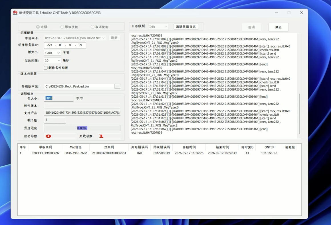

Böylece cihaza dışarıdan yazılım atmak için kullanılan “Huawei Firmware Tool” ve “ONT.exe” gibi güncelleme araçlarını elde ettik. Plan basitti: Özel bir Firmware paketi (.bin payload) hazırlayıp, bunu güncelleme gibi modeme yutturacaktık. Denedik… ve kocaman bir hata ekranıyla baş başa kaldık. Meğer Huawei, yeni nesil yazılımlarında güvenliği arşa çıkarmış. Eski basit RSA imzaları gitmiş, yerine donanım seviyesinde doğrulanan kurumsal sertifikalar gelmişti. Modem, “Bu dosyayı gerçekten Huawei mi üretti?” diye soruyor ve sahte dosyamızı anında çöpe atıyordu. Duvara toslamıştık.

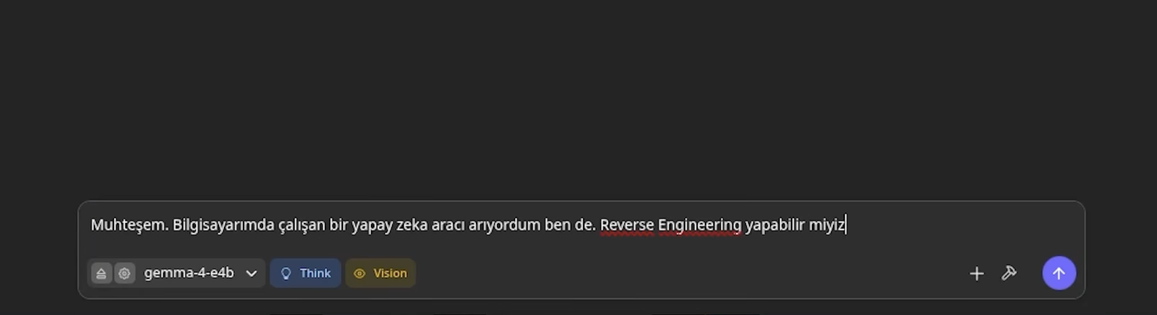

Artık insan gücü yetmiyordu, yapay zekaları sahaya sürme vakti gelmişti. Emirhan bir yanda Claude ile kodları decompile ederken, ben de diğer yanda Antigravity (Gemini), Windsurf ve VSCode’a bağladığımız DeepSeek ile sistemin açıklarını arıyordum. İşin gizliliği ve güvenliği için yerel yapay zeka modelleri (LM Studio) bile kurduk ve günlerce aralıksız analiz yaptık.

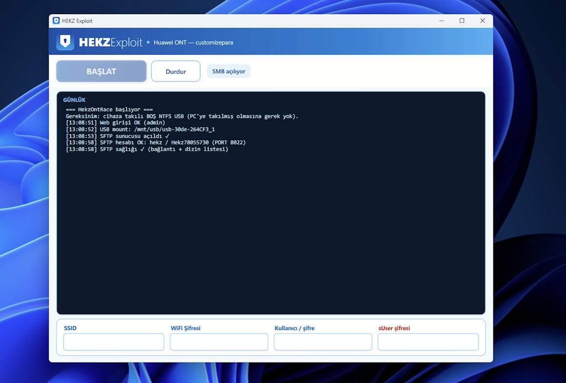

Bütün bu işlemlerin sonucunda farklı Huawei modemlerde deneyip test ederek bir araç hazırladık. Şimdi adım adım root işlemine bakalım:
- Öncelikle GPT NTFS formatlı boş bir USB bellek hazırlayın.
- Belleği modemin arkasındaki USB portuna takın.
- Modem tercihen kablolu veya kablosuz bir bağlantı kurun.
- Hazırladığımız yazılımı indirin ve çalıştırın.
- Yazılım, Başlat dediğinizde bilgisayarınızda Pyhton yüklü değilse kuracak ve kendini yeniden başlatacak.
- Şimdi tekrar Başlat dediğinizde her şey sorunsuz çalışıyorsa ekranda modeme ait bütün bilgileri size gösterecek.
