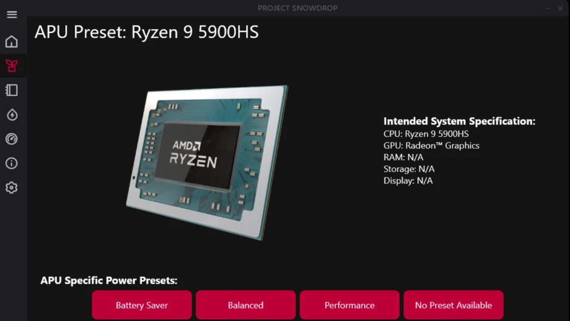

- Gereksinimler: Başlamak için AMD APU Tuning Utility’e (AATU) ihtiyacınız olacak. Düşük voltaj seçenekleri için stabil sürümü buradan indirin. Ayrıca, daha agresif undervolting için faydalı performans modları içerdiğinden, aşağıdaki bağlantılardan herhangi bir alfa sürümünü de indirebilirsiniz:
- Kurulum: İndirme işlemi bittikten sonra, AATU’nun hem stabil hem de alfa sürümlerini açın. Stabil sürümde, düşük voltaj seçeneklerine erişmek için “CPU Overclocking” bölümüne gidin. Alfa sürümlerinde CPU’nuz için bir ön ayar olacaktır daha etkili sonuç için voltaj düşürme işleminden önce performans moduna geçin.
Adım Adım Voltaj Düşürme
- Voltajı Ayarlama: Voltajı negatif artışlarla ayarlama seçeneğini arayın. -1 ile -30 arasında herhangi bir sayı seçebilirsiniz, ancak dikkatli olmalısınız -5 veya -10 gibi küçük ayarlamalarla başlayıp, daha hassas kontrol için 2’lik artışlarla kademeli olarak artırmanız tavsiye edilir. Performans modunda olmadığınız sürece -10’un üzerine çıkmanın sistem dengesizliğine neden olabileceğini unutmayın.
- İzleme ve Test: Sisteminizin her düşük voltaj adımına verdiği tepkiyi izlemek çok önemli. Ayarlamalarınızın sistem performansını veya kararlılığını tehlikeye atmadığından emin olmak için kararlılık testi ve kıyaslama araçlarını kullanın.

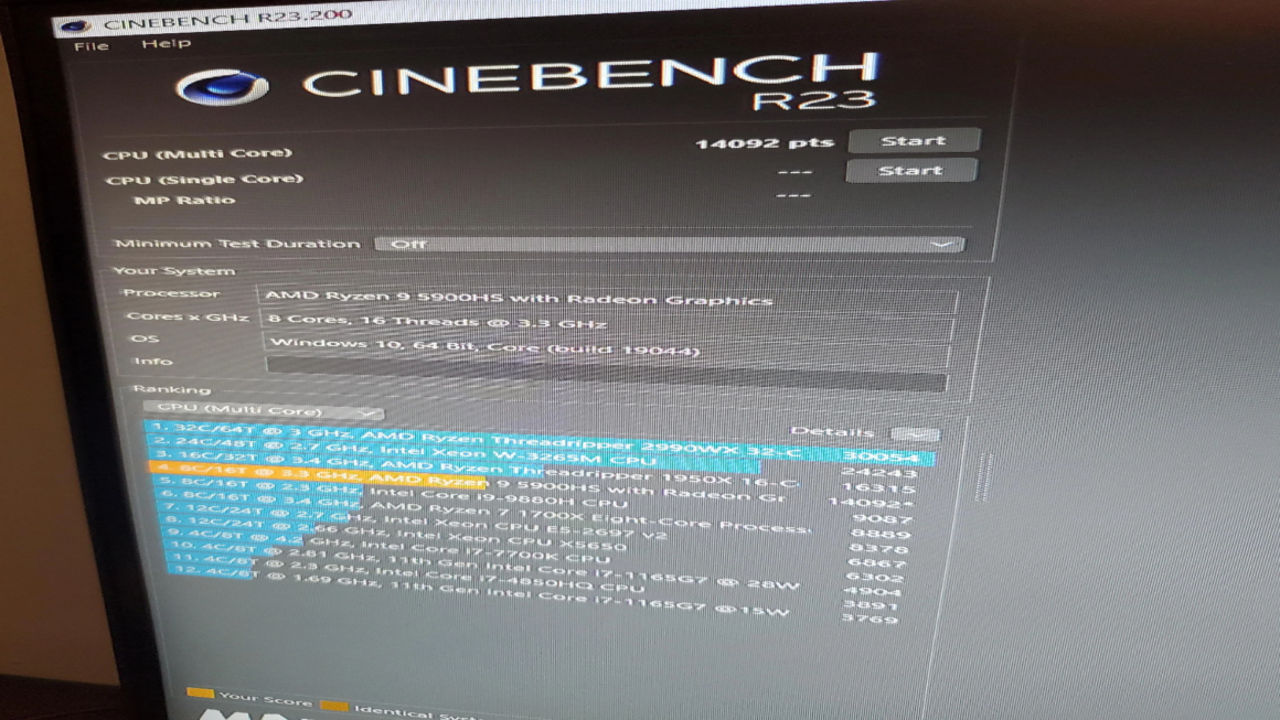

Düşük voltaj, termal performans ve verimlilikte gözle görülür iyileşmeleri mümkün kılabiliyor. Örneğin, tam yük altında çalışma sıcaklığının 98°C’den 80°C’ye düşmesi ve buna bağlı olarak daha yüksek Cinebench skorları gibi performans ölçümlerinde artış. AATU içinde bir sıcaklık sınırı belirlemek, geliştirilmiş ayarların korunmasına yardımcı olabilir.
