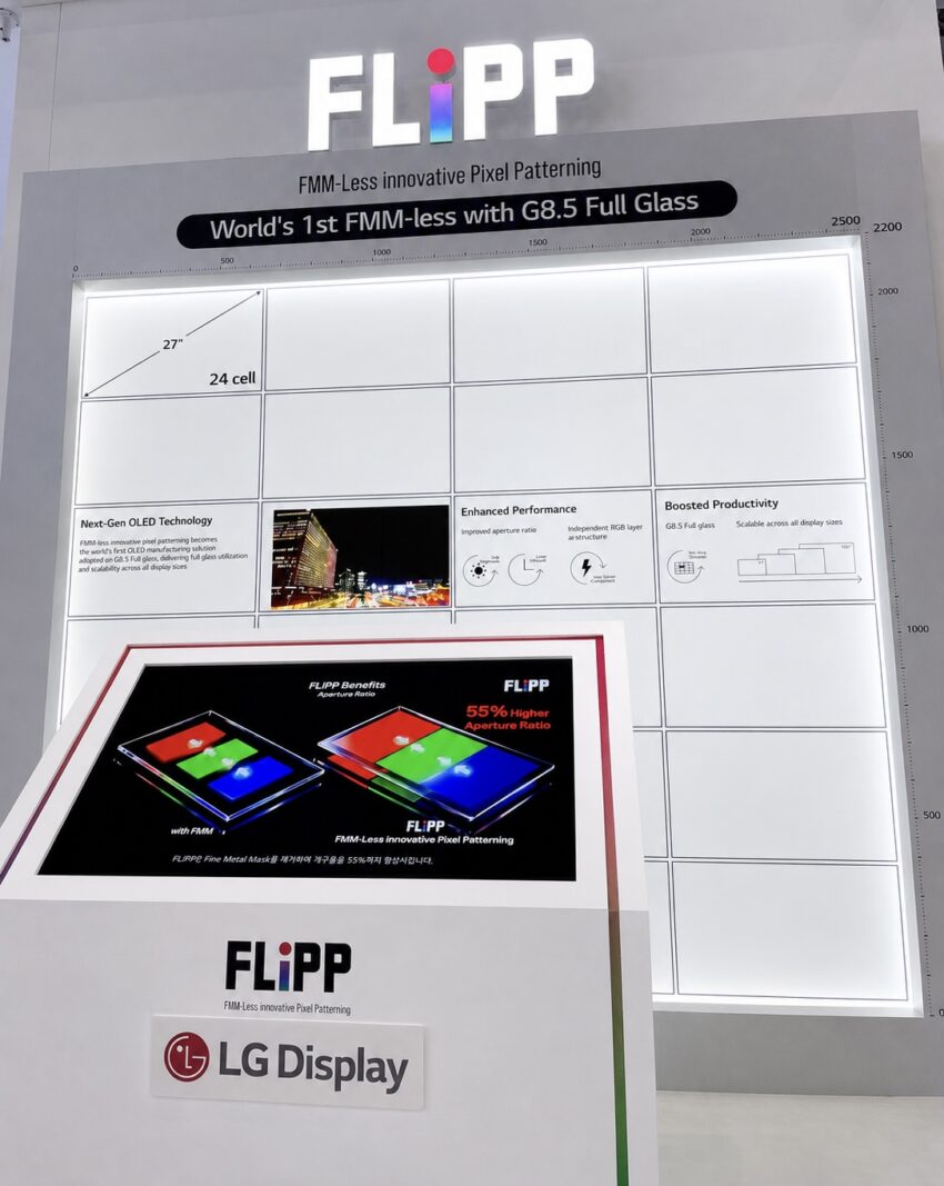

LG Display, OLED ekranların üretim sürecini değiştirmeyi amaçlayan yeni piksel desenleme teknolojisi FLiPP’i tanıttı. Güney Kore’de düzenlenen IMID 2026 etkinliğinde sergilenen teknoloji, OLED üretiminde kullanılan Fine Metal Mask (FMM) yöntemini ortadan kaldırıyor. Şirket, FLiPP sayesinde aynı koşullarda ekran parlaklığının 1.6 kata kadar artırılabileceğini, panel ömrünün 2.4 kata kadar uzatılabileceğini veya güç tüketiminin yüzde 13 azaltılabileceğini iddia ediyor.

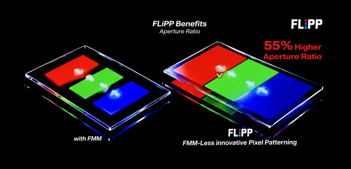

Şirkete göre bu yöntem, FMM tabanlı üretime kıyasla OLED açıklık oranını yaklaşık yüzde 55 artırıyor. Daha yüksek açıklık oranı sayesinde aynı koşullarda daha yüksek parlaklık elde edilebildiği gibi panelin kullanım ömrünün uzatılması veya güç tüketiminin azaltılması da mümkün hâle geliyor. FLiPP teknolojisinin bir diğer avantajı ise OLED üretiminde kullanılan ana cam alt tabakanın daha verimli değerlendirilebilmesi. LG Display, teknolojiyi kullanarak bölümlere ayrılmadan 8.5. nesil ana cam alt tabakanın tamamı üzerinde FMM’siz OLED paneller ürettiğini belirtiyor.
