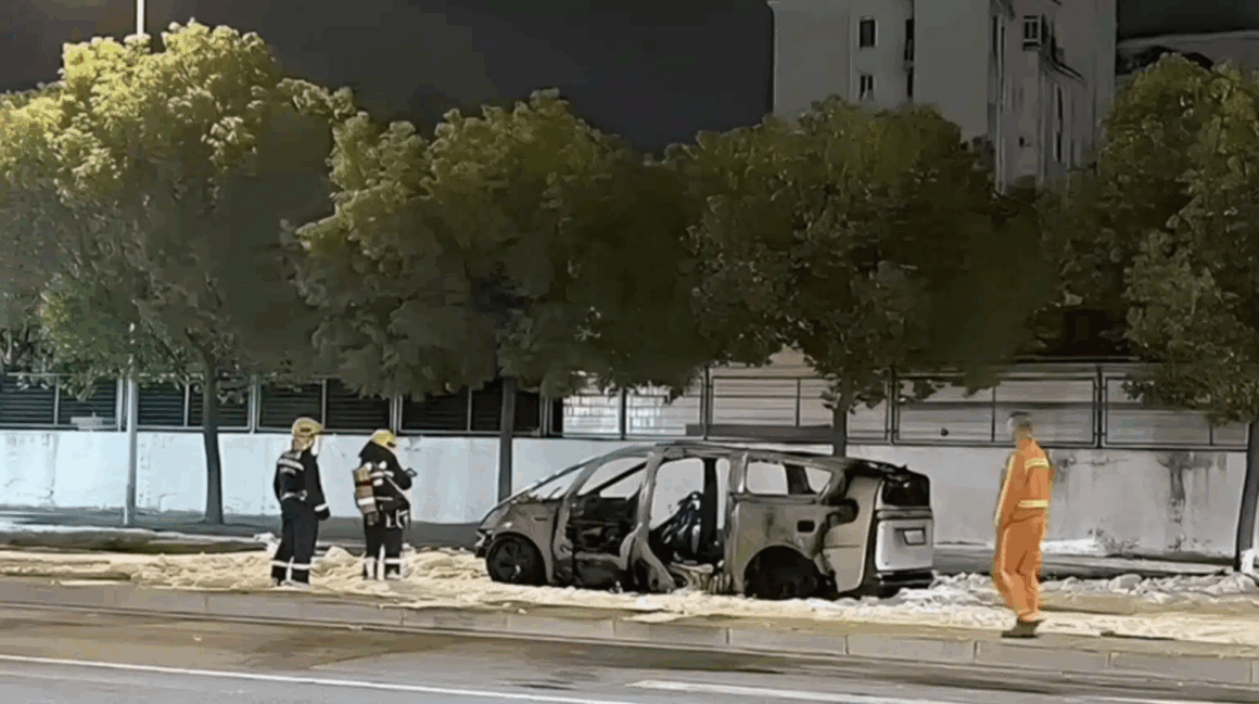

Geri çağırma kararını tetikleyen olay, 23 Ekim tarihinde Şanghay’da meydana geldi. 2024 model bir Mega aracının karıştığı bu batarya yangını, sosyal medyada hızla yayılarak kamuoyunda geniş çaplı bir dikkat çekti ve endişeye yol açtı.
Li Auto, olayın ardından resmi WeChat hesabı üzerinden detaylı bir açıklama yaptı. Şirket, resmi soruşturmanın halen devam ettiğini belirtmekle birlikte, kendi iç analizlerinin, yangının asıl nedeni olarak soğutma sıvısı kusurunu net bir şekilde doğruladığını ifade etti.
Li Auto, bu açıklamasında kritik bir detayın da altını çizdi: Şirket, yangından dolayı aracın CATL tarafından tedarik edilen batarya hücrelerinin sorumlu olmadığını özellikle vurguladı. Bu, sorunun batarya kimyasında değil, Li Auto’nun kendi entegre ettiği soğutma sistemindeki bir kusurdan kaynaklandığını kabul etmesi anlamına geliyordu ve tedarikçi devi CATL’in itibarını korumaya yönelik bir hamleydi.
