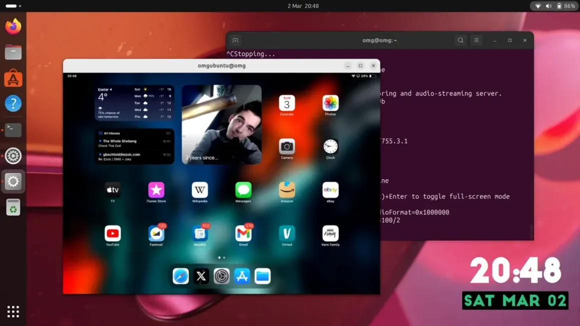

Terminaldeuxplaykomutunu çalıştırarak UXPlay’i başlatın. - Adım: iPhone/iPad’inizi bağlayın.

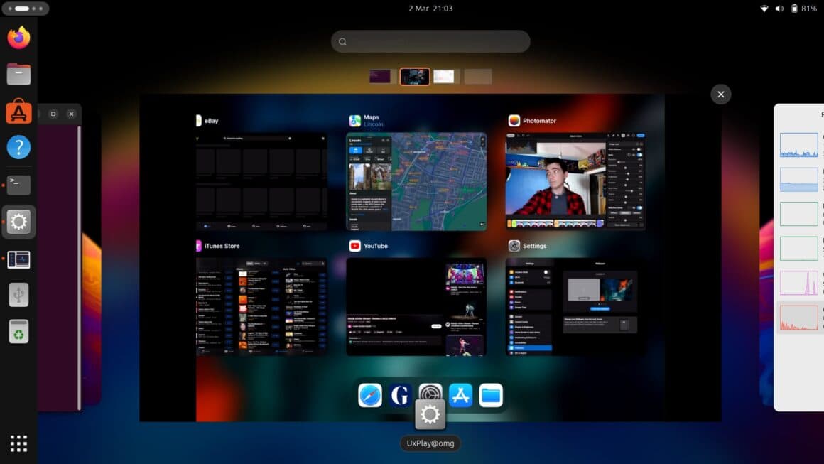

iPhone/iPad’inizde Kontrol Merkezi’ni açın (ekranın sağ üst köşesinden aşağı çekin), Ekran Yansıtma simgesine (üst üste binen kareler) dokunun, listeden “UXPlay” seçeneğini seçin.
İşte bu kadar, akıllı telefonunuzun veya tabletinizin ekranını artık Ubuntu masaüstündeki UXPlay’de anında görüntüleyebilirsiniz. Yalnızca ses göndermek için Kontrol Merkezi’ni açın, ses poduna dokunun, ardından içindeki AirPlay simgesine dokunun.
İşiniz bittiğinde, iPhone’unuzdan bağlantıyı kesin ve masaüstündeki UXPlay penceresini kapatın (otomatik olarak kapanmazsa). Son olarak klavyenizdeki Ctrl + C tuşlarına basarak Terminal’de UXPlay işlemini sonlandırın.

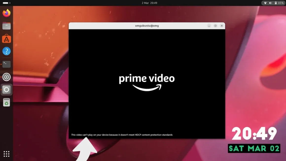

Sınırlamalar bunlarla da bitmiyor. DRM ile şifrelenmiş video içeriği (yani Apple TV uygulaması, Amazon Prime ve diğer akış hizmetlerindeki içerikler) UXPlay tarafından desteklenmiyor. Yani bu yolla Netflix’teki favori dizinizi izlemek istediğiniz zaman siyah bir ekranla karşılaşacaksınız.
