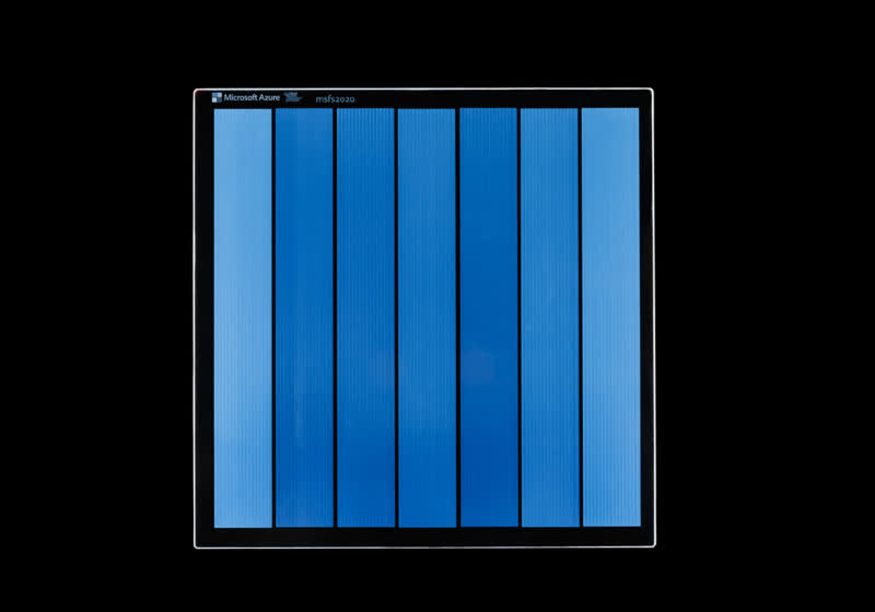

Microsoft, veriyi camın içine yazarak binlerce yıl bozulmadan saklayacak Project Silica’yı bir kez daha ileri taşıdı. Ekip, Nature’da yayınlanan yeni çalışmada teknolojiyi pahalı “fused silica”dan mutfak eşyalarında gördüğümüz daha ucuz borosilikat cama genişletirken; yazma hızını paralelleştiriyor, okuma donanımını sadeleştiriyor ve dayanımı 10.000 yılı aşan arşiv ömrünü hızlandırılmış yaşlandırma testleriyle destekliyor.
Camın içine veri nasıl yazılıyor? Femtosaniye lazer darbeleri cam hacmi boyunca “voxel” adı verilen mikro yapılar oluşturuyor; özel bir mikroskop ve makine öğrenmesi tabanlı çözümleme bu izleri tekrar dijital veriye çeviriyor. Microsoft’un tanımladığı yeni “phase voxel” yöntemi, tek bir lazer atımıyla kayıt yapabildiği için karmaşıklığı ve maliyeti düşürüyor; okuma tarafında da daha önce üç-dört kamerayla çözülmüş kurulum tek kameraya indiriliyor.
Ölçek ve kapasite cephesinde net rakamlar da var. Nature’daki makale, 12 cm x 12 cm boyutunda, 2 mm kalınlığında bir cam plaka üzerinde 301 katmana yayılan 1,59 Gbit/mm³ yoğunlukla 4,8 TB kapasite gösteriyor. Yazım hızı, ışın başına 25,6 Mbit/s olarak raporlanıyor; laboratuvar demosunda dört ışınla paralel yazım da sergilenmiş durumda. Bu ortamda yazılan verilerin, oda sıcaklığında 10.000 yıldan uzun süre korunacağı öngörülüyor.
