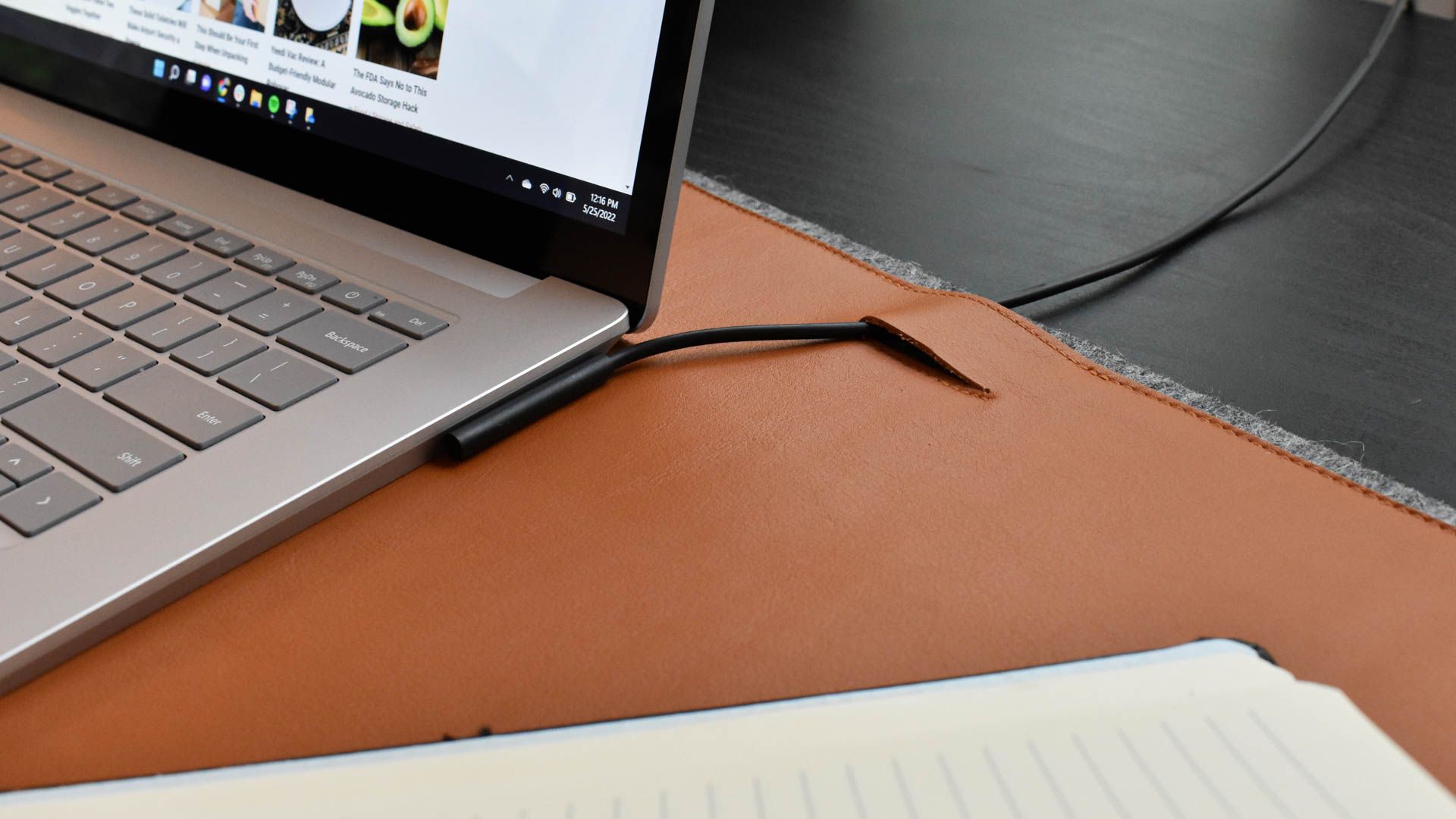

Surface Connect Port, Microsoft’un 2014’te Surface Pro 3 ile tanıttığı manyetik bir bağlantı noktası. Manyetik tasarım, portun kolayca takılmasını sağlarken yanlışlıkla kabloya çarpıldığında cihazdan güvenli bir şekilde ayrılmasını sağlıyor. Bu, cihazın veya portun zarar görmesini önleyen pratik bir özellik. Surface Connect Port, yalnızca şarj için değil aynı zamanda veri ve görüntü aktarımı için de kullanılıyor. Microsoft’un geliştirdiği bu özel teknoloji, Surface cihazlarının ince yapısına uygun bir çözüm olarak tasarlandı ve yıllar boyunca serinin vazgeçilmez bir parçası hâline geldi.

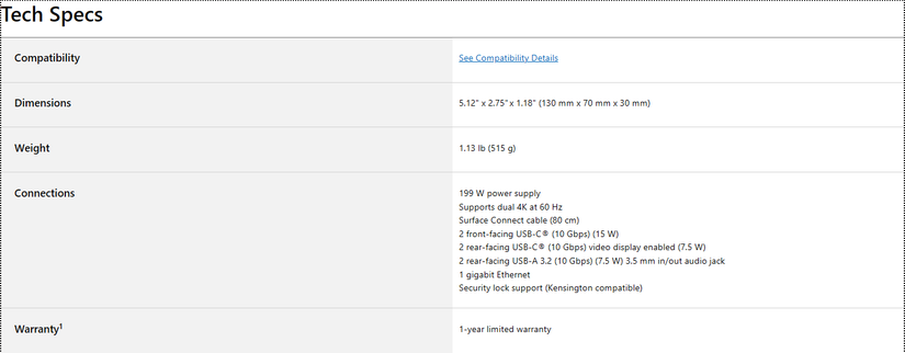

Surface Connect Port, çok yönlü bir bağlantı noktası olarak dikkat çekiyor. Şarj konusunda, Surface şarj cihazları aracılığıyla 127 watt’a kadar güç aktarımı yapılabiliyor. Bu, özellikle Surface Laptop veya Surface Book gibi yüksek performanslı cihazlar için yeterli bir güç anlamına geliyor. Veri ve görüntü aktarımı tarafında ise port, Surface Dock 2 gibi aksesuarlarla tam bir masaüstü deneyimi sunuyor.
Surface Dock 2, iki adet 4K monitörü 60 Hz’de çalıştırabiliyor ve DisplayPort 1.4 desteğiyle yüksek kaliteli görüntü aktarımı sağlıyor. Ayrıca dock üzerinden iki USB 3.2 Type-A ve dört USB-C portuyla toplamda 50 Gbps’ye varan bir bant genişliği elde ediliyor.

Ancak bu port, bazı kısıtlamaları da beraberinde getiriyor. Surface Connect Port, USB-C gibi evrensel bir standart olmadığı için yalnızca Microsoft’un onayladığı aksesuarlarla çalışıyor. Bu da seçenekleri sınırlıyor ve maliyetleri artırıyor. Örneğin Surface Dock 2’nin fiyatı yaklaşık 260 dolar, yeni Surface Thunderbolt 4 Dock ise 300 dolar civarında. Üçüncü taraf aksesuarların eksikliği, kullanıcıları Microsoft’un kendi çözümlerine bağımlı bırakıyor.
