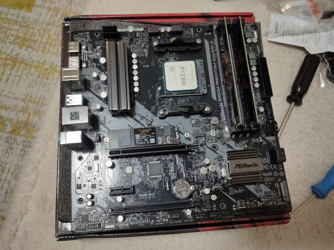

En yararlı ipuçlarından biri, anakartı kasaya yerleştirmeden önce mümkün olduğunca fazla bileşeni birleştirmek. Bu şekilde işlemci soketi ve anakart vidalarına daha kolay erişebilirsiniz.

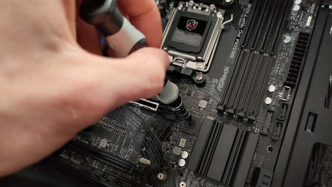

Anakartı kutusundan çıkarın ve düz, statik olmayan bir yüzeye yerleştirin. Kutu, bu işlem için ideal. İşlemciyi, RAM’i, varsa NVMe SSD ve soğutucuyu monte edin. Bu aşamada soğutucunun montaj ayaklarını ve arka plakasını da takmalısınız. Termal macunu unutmayın veya soğutucunuzda önceden uygulanmış macun varsa etiketi çıkarın.
Eğer özel bir fan kontrol cihazı kullanmıyorsanız anakart kasanın dışındayken işlemci fanını CPU_FAN veya CPU_OPT başlığına bağlayın. Bu aşamada ekran kartınızı da takmayı düşünebilirsiniz ancak daha sonra ihtiyaç duyabileceğiniz diğer bileşenlerin monte edilmesi engellenebilir.

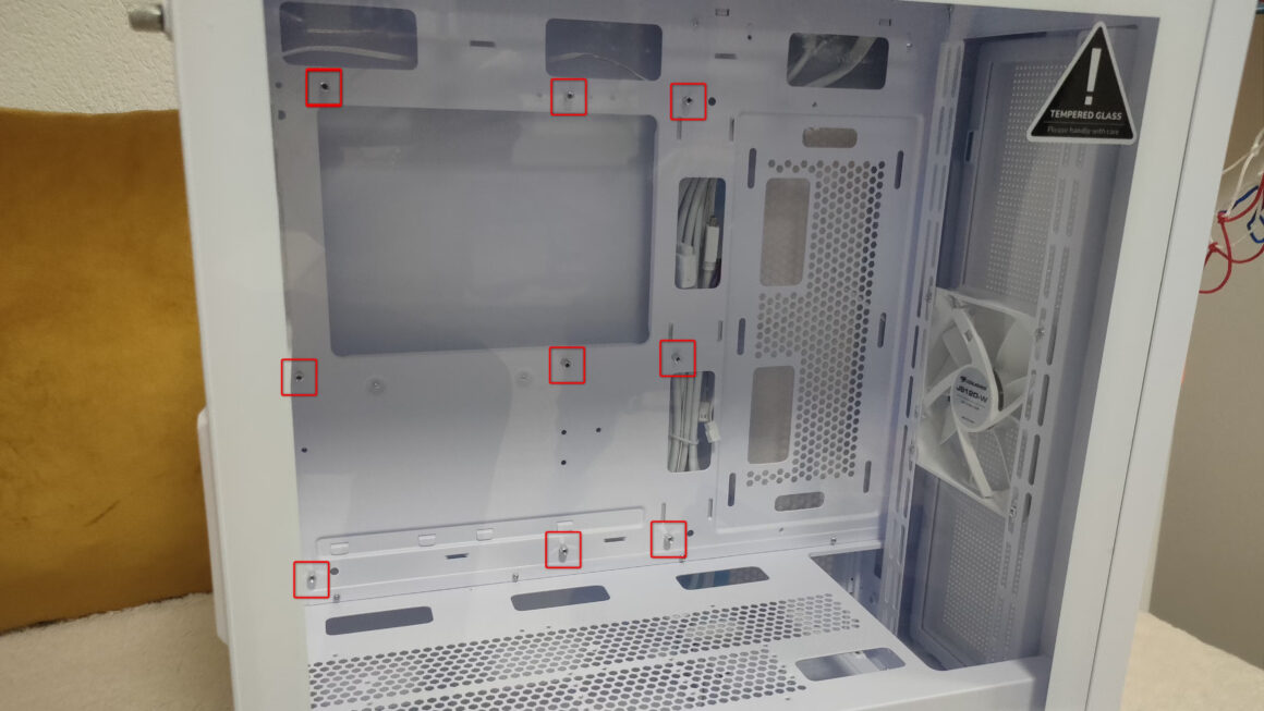

Anakart Vida Girişlerini ve Plakayı Takın
PC toplarken sıkça unutulan iki unsur, anakart vida girişleri ve anakart plakası olarak bilinir. Daha önce PC topladıysanız muhtemelen bunlardan birini unuttunuz ve tüm PC’yi söküp takmak zorunda kaldınız.
Kasada bazı vida girişleri önceden takılı olabilir fakat bunların anakart formunuza uygun yerlerde olup olmadığını kontrol edin.

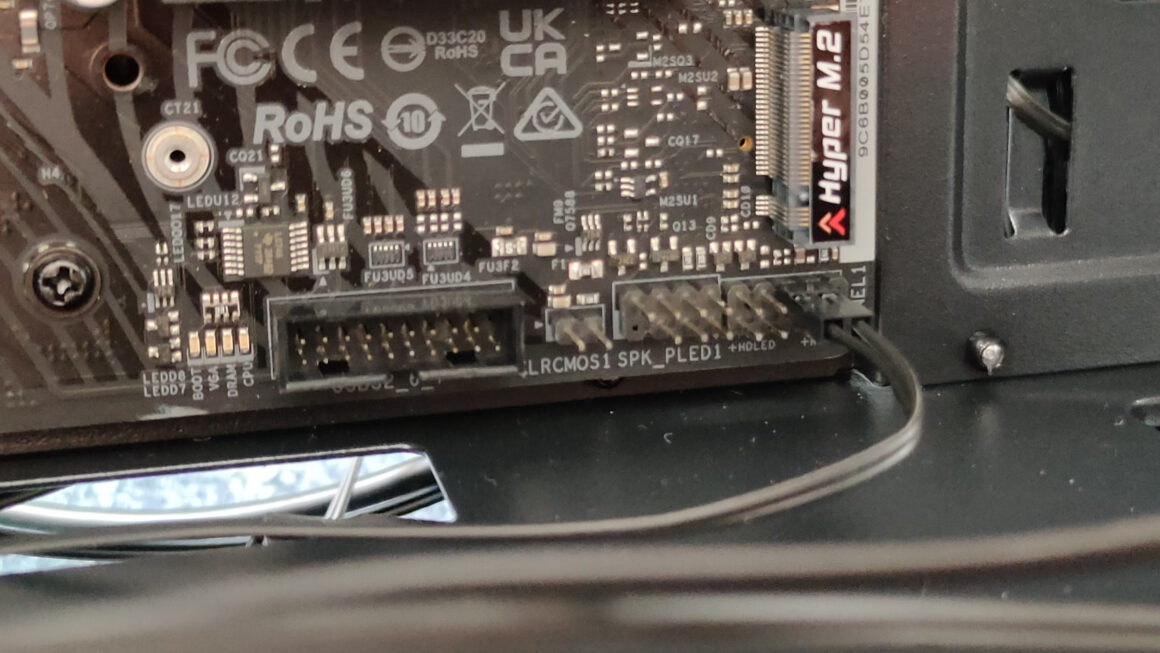

Küçük güç, reset ve LED kablolarını ön panel başlıklarına bağlayarak başlayın. Ardından fan, RGB, USB ve HD ses kablolarını bağlayın. Sonrasında anakart ve işlemci için PSU kablolarını takın. Eğer henüz ekran kartı veya sıvı soğutma blokunu monte etmediyseniz bunu şimdi yapın. Son olarak ekran kartınızın ek güç girişlerini kontrol edin.

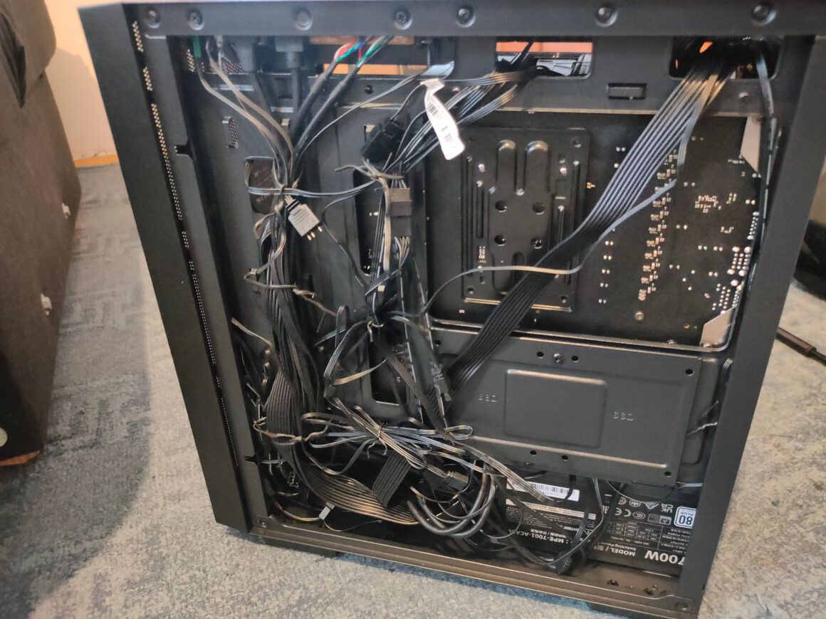

Her şeyi tamamladığınızdan eminseniz son adıma geçelim. İyi bir kablo düzeni, bilgisayarınızı sadece daha temiz göstermekle kalmaz; aynı zamanda hava akışını da artırabilir. Ön kısım zaten oldukça düzenli olmalı ancak kabloları kasanın boşluklarından geri plana doğru nazikçe iterek ön tarafı daha da tertipli hâle getirebilirsiniz. Arka kısımda kabloları plastik kelepçe kullanarak toplayabilirsiniz. Gerekirse fazla kabloları kasanın kalan boşluklarına ve HDD yuvalarına sıkıştırarak arka panelin kapanmasını sağlayın.
