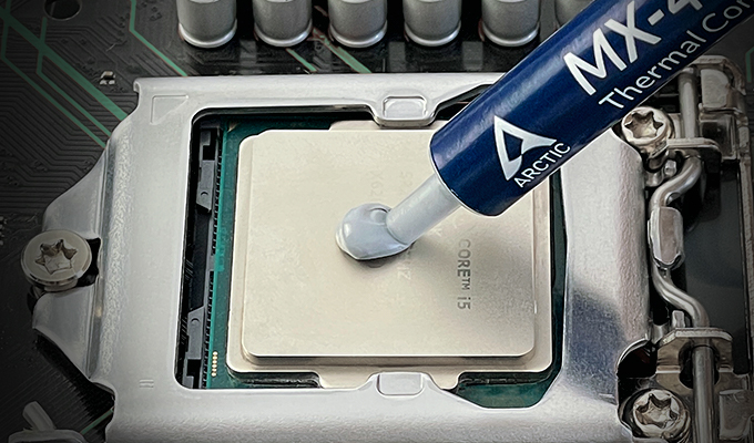

Termal Macunun Kuruma Döngüsü
Isınma sorunlarının bir numaralı, en sinsi sorumlusu genellikle fanlar değil, termal macun. İşlemci ile üzerindeki soğutucu blok (heatsink) birbirine dümdüz temas ediyor gibi görünse de, mikroskobik düzeyde iki yüzey de pürüzlü. Bu pürüzler arasında kalan hava boşlukları, ısı iletimini engelliyor. Termal macunun görevi bu boşlukları doldurmak.
Ancak fabrikasyon macunlar genellikle orta kalitede oluyor ve zamanla (genellikle 1-2 yıl içinde) kuruyarak “pump-out” etkisine maruz kalıyor. Yani ısınıp soğuma döngüleri sonucunda macun kenarlara doğru itiliyor veya beton gibi sertleşiyor. Sertleşen macun ısıyı iletmiyor. Çözümü basit ama dikkat istiyor: Kaliteli, ısı iletkenliği yüksek (W/mK değeri yüksek) bir macun ile değişim yapmak. Özellikle dizüstü bilgisayarlarda, sadece macunu yenilemek bile sıcaklıkta 10-15 derecelik bir düşüş sağlıyor.

1. Temizlik ve Macun Yenileme (Fiziksel Müdahale) Bu işin temeli. Kasanızı veya dizüstü bilgisayarınızı açın. Fan yapraklarını ve ızgaraları basınçlı hava (veya dikkatlice yumuşak bir fırça) ile temizleyin. Elektrikli süpürge kullanmayın; statik elektrik birikimi anakartı bozabilir. Ardından, soğutucu bloğu sökün, eski kurumuş macunu izopropil alkol ile temizleyin ve “bezelye tanesi” büyüklüğünde yeni, kaliteli bir macun sürün. Bu işlem, çoğu eski cihazı ilk günkü performansına döndürüyor.
