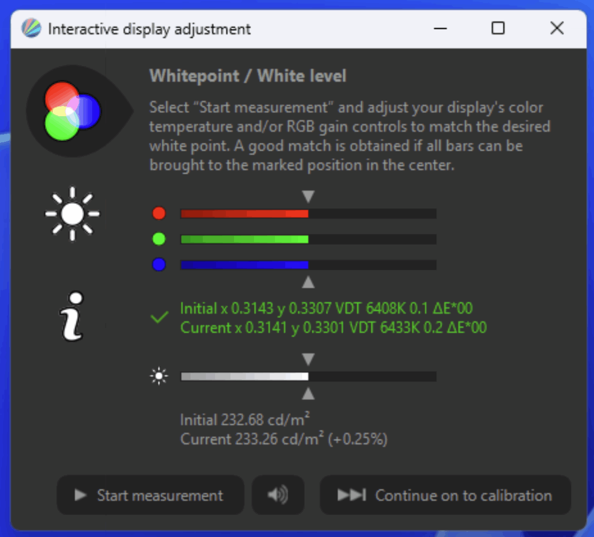

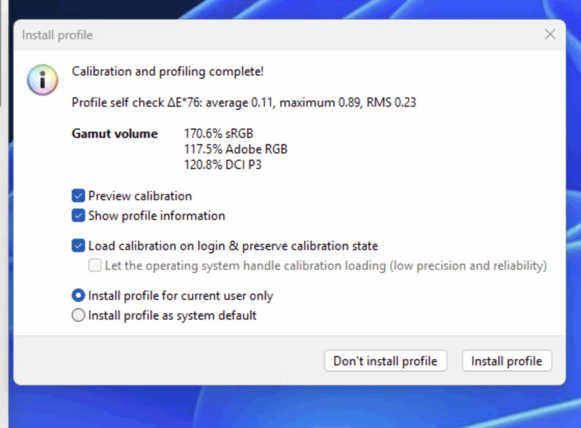

Monitörümüz 5120×1440 çözünürlüğünde ve 10 bit renk derinliğine sahip. 240 Hz tazeleme hızı sunan kavisli QD-OLED panelin renk doğruluğu da oldukça iyi. SpyderX test cihazımızla yaptığımız ölçüm sonuçları şöyle:
- sRGB: %170
- Adobe RGB: %117
- DCI P3: %120
Yani renkler son derece canlı ve etkileyici. Maksimum parlaklığı ise test ekipmanımız 232 nit olarak raporluyor ki teknik verilerdeki 250 nit ile uyuştuğunu söyleyebiliriz. Bu size biraz düşük gelebilir ancak biz normal oda koşullarında %65-80 civarlarında kullandık ve son derece yeterli geldi. 232 nit, doğrudan gün ışığı alan ortamlarda yetersiz olabilir belki.

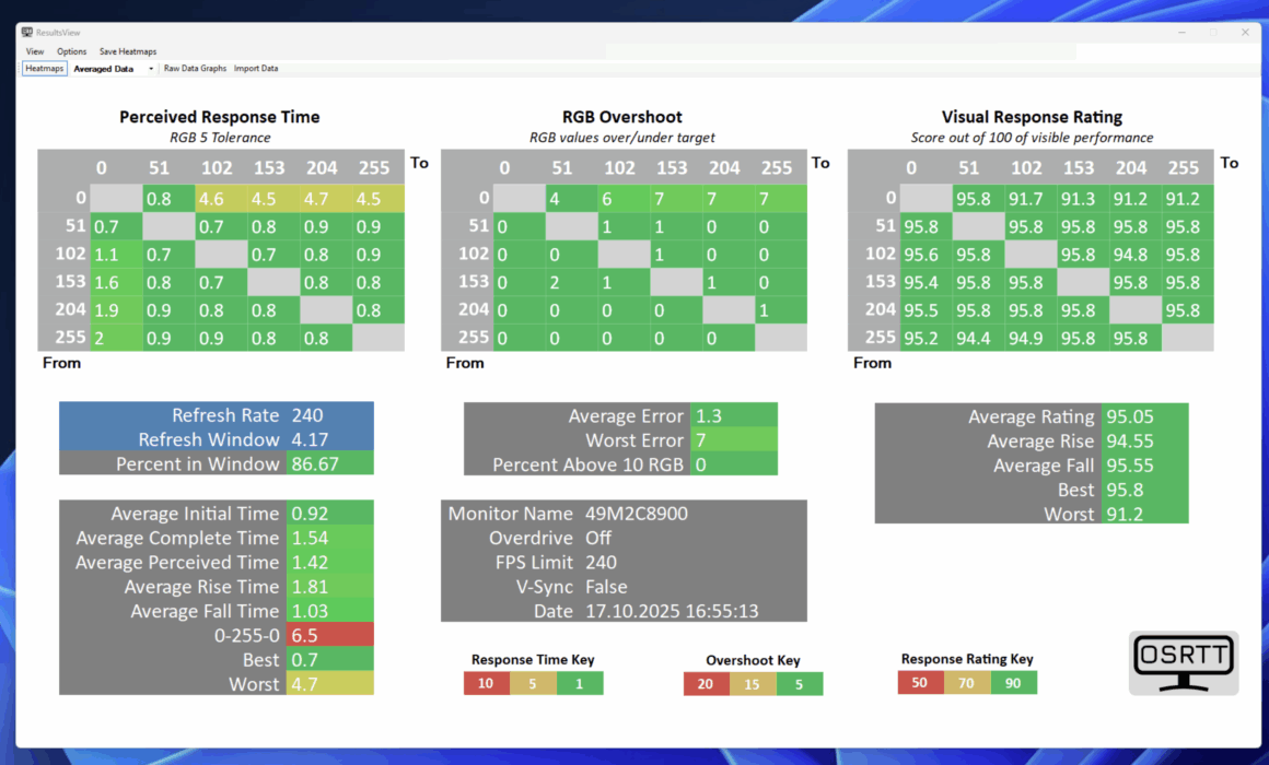

Piksel tepki süresi testimizde ise minimumda 0.7 ve ortalamada 1.42 ms değerini ölçtük ki zaten OLED panellerin tepki süresi inanılmaz düşük, bu sayede ghosting hiç yaşanmıyor ve özellikle oyunlarda etkileyici bir deneyim sunuyor.

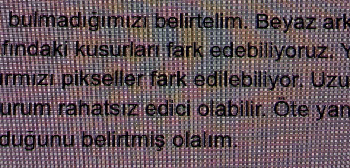

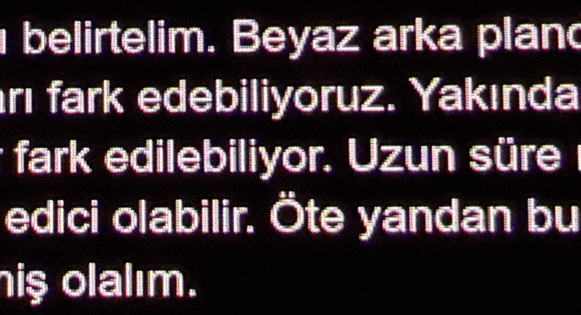

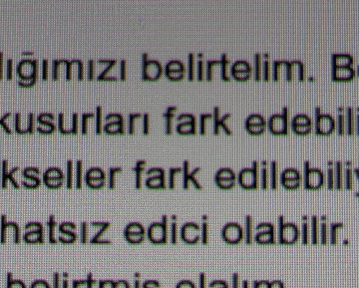

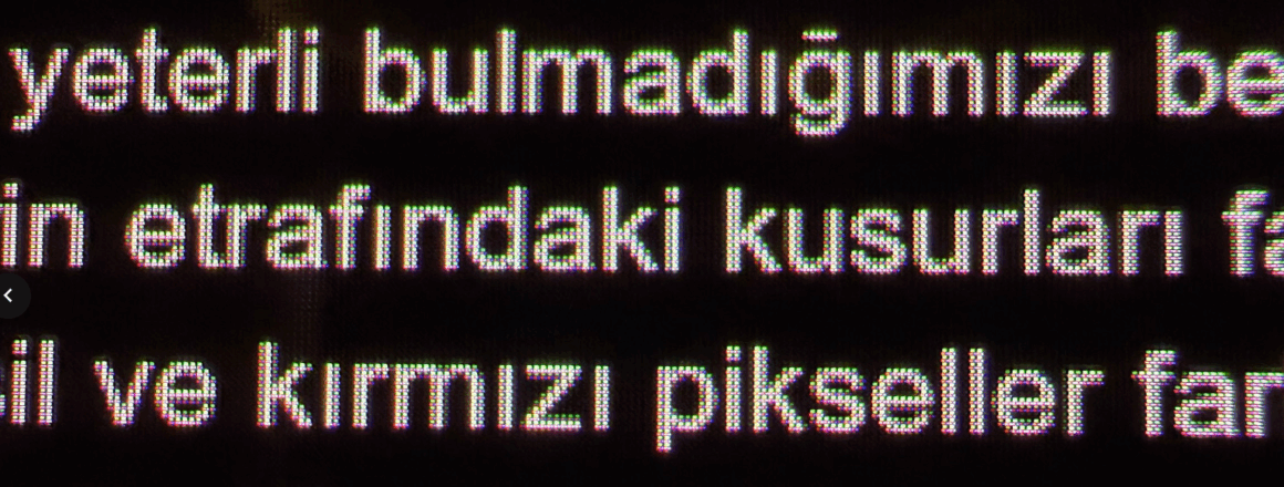

OLED monitörlerde metin performansı da merak edilen bir diğer konu. Bu monitörde QD-OLED bir panel var ve genelde QD-OLED’lerin metin performansı WOLED’lere kıyasla daha iyi oluyor. Öte yandan Windows altında metin performansını yeterli bulmadığımızı belirtelim. Beyaz arka planda çok sırıtmasa da koyu modda metinlerin etrafındaki kusurları fark edebiliyoruz. Yakından bakıldığında harflerin kenarlarında yeşil ve kırmızı pikseller fark edilebiliyor. Uzun süre metin okuyacaksanız veya yazı yazacaksanız bu durum rahatsız edici olabilir. Öte yandan bu bir oyuncu monitörü ve ana amacının oyunlar olduğunu belirtmiş olalım ve ekleyelim: Windows, OLED monitörler için güncellenene kadar MacType isimli aracı kullanabilirsiniz. Linux kullanıcıları da GNOME Tweaks kullanarak metin performansını iyileştirebilir.
