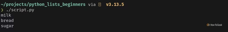

Listede yer alan ögelere indeks numaralarını kullanarak ulaşabilirsiniz:
my_shopping_list = ["süt", "ekmek", "şeker"]
print(my_shopping_list[0])
print(my_shopping_list[1])

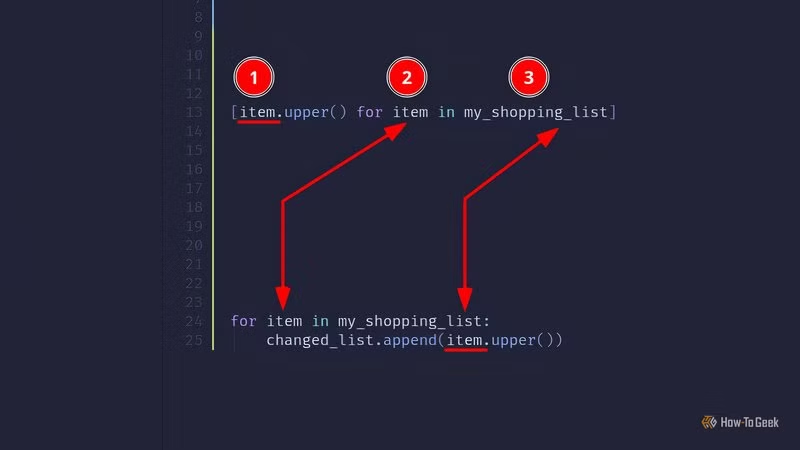

Liste Çağrışımları (List Comprehensions)
Liste çağrışımları, bir listeyi kısa ve okunabilir şekilde oluşturmanın etkili bir yolu. map() fonksiyonuna benzer şekilde, her öge üzerinde işlem yapılarak yeni bir liste üretilir.
# Listenin birebir kopyasını oluşturur
copied_list = [item for item in my_shopping_list]
print(copied_list)
# Her ögeyi büyük harfe çevirerek yeni bir liste üretir
changed_list = [item.upper() for item in my_shopping_list]
print(changed_list)
Yukarıdaki ikinci örnek için şu klasik for döngüsünün sadeleştirilmiş hâli denebilir:
# İşlevsel olarak #2 ile aynı.
changed_list = []
for item in my_shopping_list:
changed_list.append(item.upper())
print(changed_list)
Programlamada üç temel öge bulunuyor:
- Token 3 (Döngü Yapılan Liste): Bu kısım, üzerinde yineleme (döngü) gerçekleştirdiğiniz listeyi ifade ediyor.
- Token 1 (Üzerinde İşlem Yapılan Değişken): Altı çizili ve diğer altı çizili simgeyle ilişkilendirilen bu kısım, üzerinde işlem yaptığınız; yani değerini değiştirdiğiniz değişken.
- Token 2 (Değişken Bildirimi): Bu bölüm, simgeye bir ad atadığınız yer. Örneğin “item” kelimesi, burada bir değişken adı olarak kullanılmış.

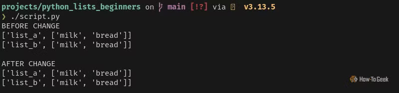

Derin Kopyalama (Deep Copy)

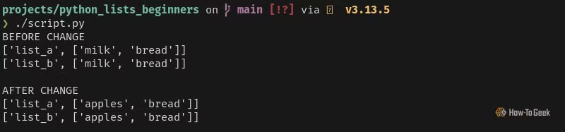

Listeler gibi karmaşık yapılarla çalışırken kopyalama işlemleri bazen beklenmedik sonuçlar yaratabilir. Örneğin bir listeyi başka listelere dahil ettiğinizde, tüm listeler aynı alt listeye referans verir. Bu da bir yerde yapılan değişikliğin diğerlerinde de görünmesine yol açabilir.
⚠️Aşağıdaki örneği inceleyecek olursak:
# Bunu ve sadece bu listeyi değiştireceğiz.
sut_ve_ekmek = ["süt", "ekmek"]
# Her iki alışveriş listesine süt ve ekmek ekleyin.
liste_a = ["liste_a", sut_ve_ekmek]
liste_b = ["liste_b", sut_ve_ekmek]
# Orijinal.
print("DEĞİŞİKLİK ÖNCESİ")
print(liste_a)
print(liste_b)
# Şimdi "süt"ü "elma" olarak değiştirin.
# liste_a veya liste_b'yi değiştirmediğimizi unutmayın.
sut_ve_ekmek[0] = "elma"
# Her ikisi de değişti.

Yukarıdaki örnekte yalnızca sut_ve_ekmek üzerinde değişiklik yapılıyor ancak bu değişiklik, hem liste_a hem de liste_b içine yansıyor. Çünkü bu yapılar aynı nesneyi işaret ediyor.
Bu durumu önlemek için deepcopy() fonksiyonu kullanılabilir:
from copy import deepcopy
# Her iki alışveriş listesine süt ve ekmek ekleyin,
# ancak tüm listeye derin kopyalama uyguladığımı unutmayın.
liste_a = deepcopy(["liste_a", sut_ve_ekmek])
liste_b = deepcopy(["liste_b", sut_ve_ekmek])
# Orijinal.
print(liste_a)
print(liste_b)
# Şimdi sütü elmaya değiştirin.
# Bu hiçbir şey yapmayacak, çünkü liste_a ve liste_b'de kopyalar var.
# Hiçbiri değişmedi.
print("\nDEĞİŞİKLİK SONRASI")
print(liste_a)
print(liste_b)
deepcopy(), yapının tamamını baştan kopyalayarak her listeyi birbirinden bağımsız hâle getirir. Bu sayede yapılan değişiklikler diğer listeleri etkilemez.
