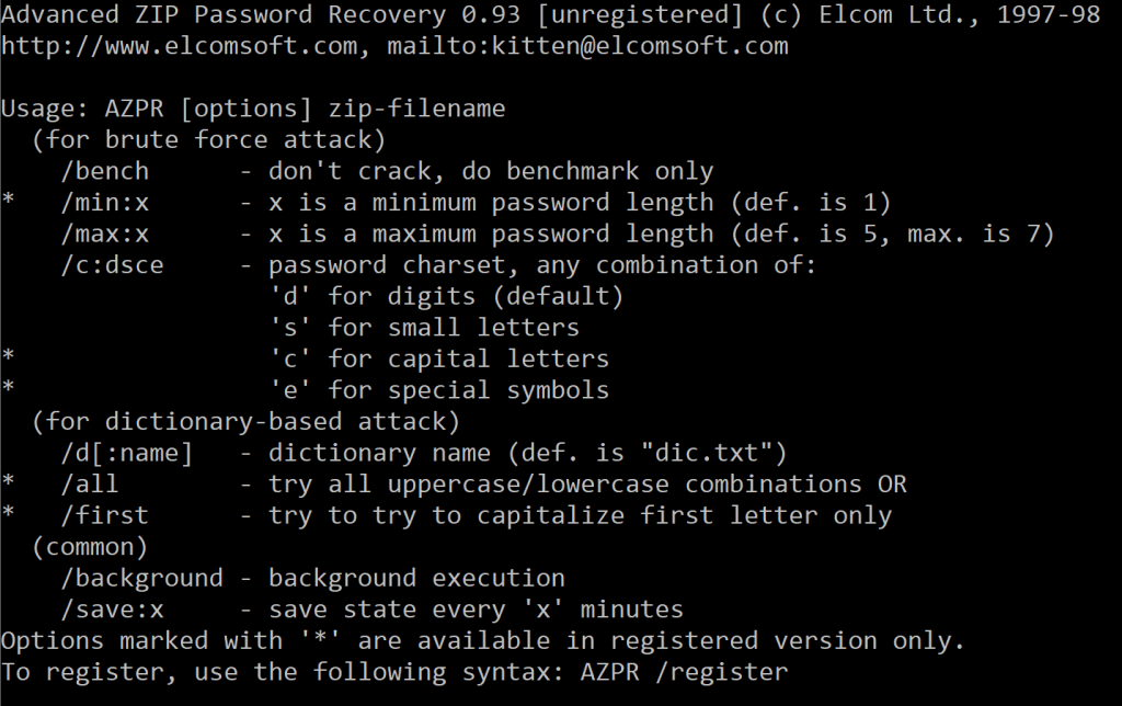

Dijital veri güvenliği dendiğinde akla gelen ilk yöntemlerden biri dosyaları şifreli bir arşiv içerisine hapsetmektir. Ancak teknoloji geliştikçe, bu kalelerin surları da değişiyor. Elcomsoft’un arşiv şifresi kurtarma konusundaki köklü geçmişi, 1997 yılında “Advanced Zip Password Recovery” ile başlamıştı. O günlerden bugüne sadece yazılımlar değil, şifreleme algoritmaları ve bu şifreleri kırmak için kullanılan donanımlar da devasa bir evrim geçirdi.
