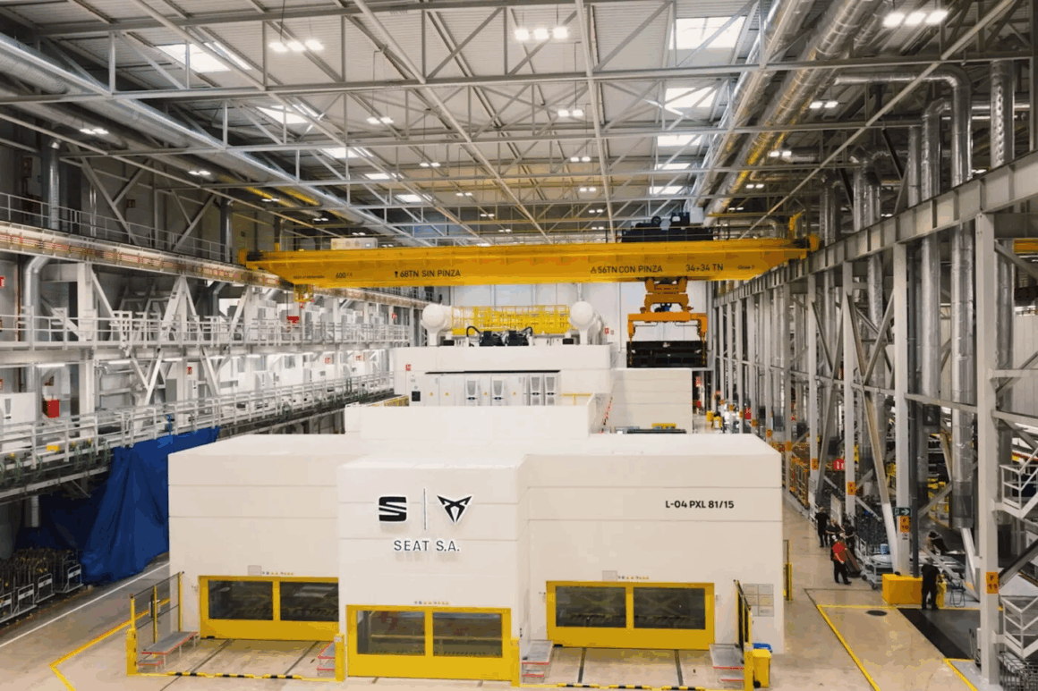

Seat, İspanya’nın Martorell kentindeki ana fabrikasında gerçekleştirdiği devasa modernizasyon hamlesinin en önemli parçalarından birini resmen hizmete soktu. Şirket, tesise kurulan yeni PXL pres hattının açılışını yaptı. Bu son teknoloji presler, şu anda fabrikada üretilen mevcut seri modellerin parçalarını basmak için aktif olarak kullanılıyor. Ancak bu yatırımın asıl ve stratejik hedefi, 2026 yılından itibaren aynı hatların Cupra Raval ve VW ID. Polo gibi merakla beklenen küçük elektrikli otomobillerin üretimi için de kullanılacak olması.

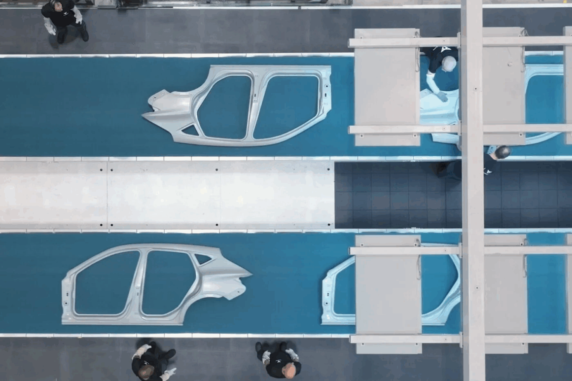

Toplam altı adet presten oluşan bu yeni ve güçlü hat, Seat’ın açıklamasına göre, yaklaşan küçük elektrikli otomobiller için yılda dört milyon adede kadar gövde parçası üretme kapasitesine sahip olacak. Tam 40 ay süren zorlu bir geliştirme ve inşaat sürecinin ardından, tesis nihayet tam zamanlı olarak faaliyete geçti.

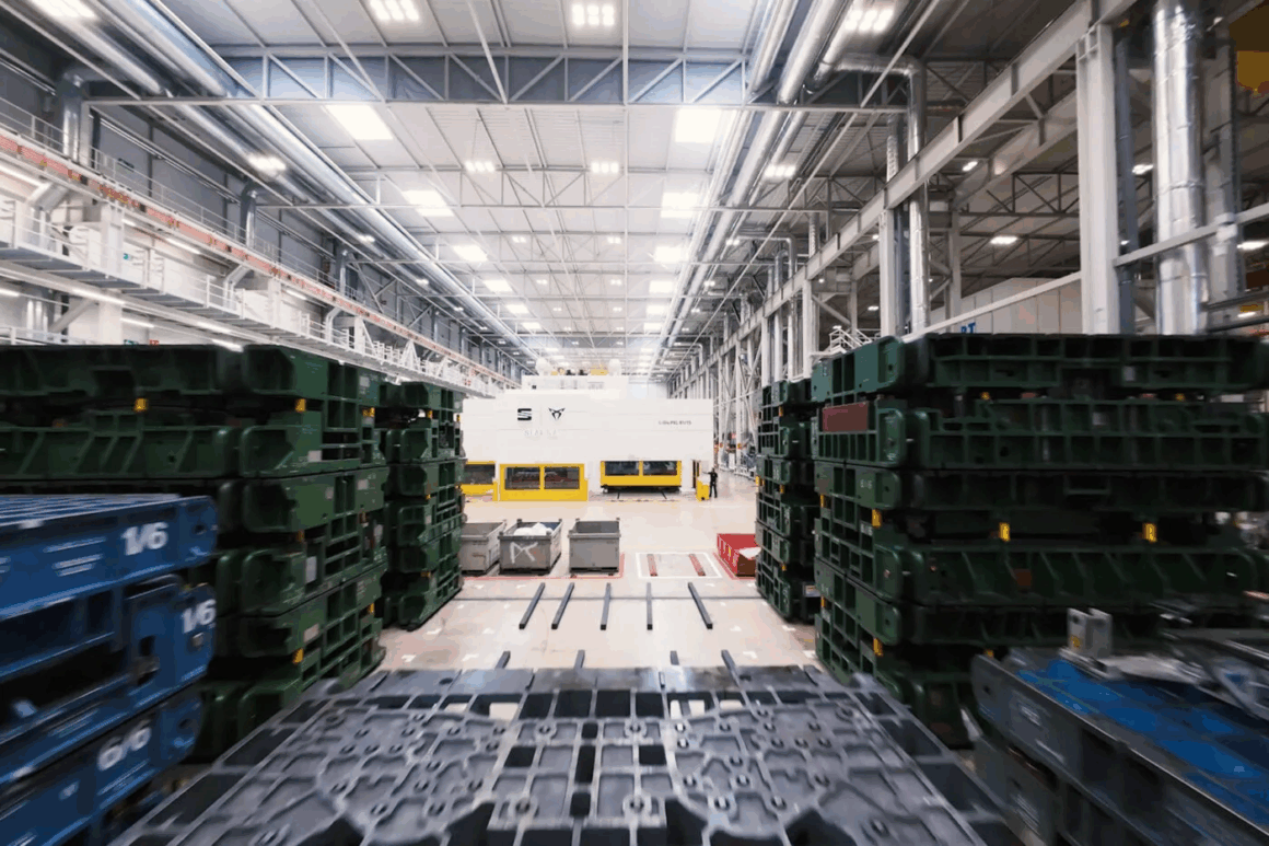

Yeni kurulan PXL presin, fabrikanın beyaz gövde (body-in-white) üretiminde daha önce kullanılan ekipmanlara kıyasla çok daha verimli, güçlü ve bağlantılı olduğu belirtiliyor. Bu, sadece daha hızlı üretim değil, aynı zamanda daha akıllı bir üretim anlamına da geliyor.

Yeni pres hattının getirdiği verimlilik artışı, rakamlarla da destekleniyor. Seat ve Cupra’da Üretim Süreçleri Geliştirme Başkanı olan Alicia Molina, sistemin avantajlarını şu sözlerle vurguluyor: “Dakikada 15 vuruş yapabilme yeteneği sayesinde, maksimum verimlilikle daha az zamanda daha fazla parça basabiliyoruz.” Bu hız, özellikle seri üretimde maliyetleri ve süreyi doğrudan etkileyen kritik bir faktör.

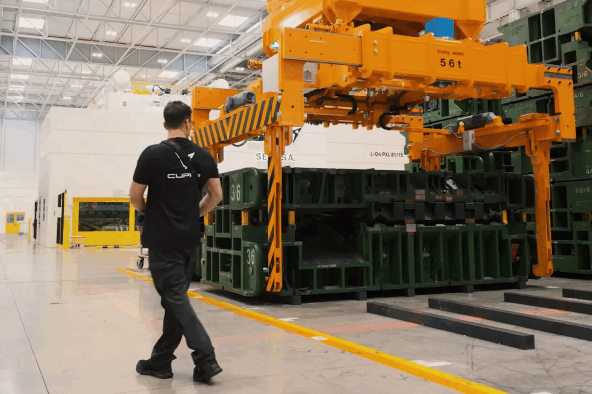

Verimliliği artıran tek faktör hız değil, aynı zamanda esneklik. Yeni sistemde kalıp değişim süreleri de önemli ölçüde kısalmış durumda. Bu, presin farklı parçaları üretmek amacıyla diğer delme kalıplarına çok daha hızlı bir şekilde dönüştürülebileceği anlamına geliyor. Seat’a göre, bu esneklik sayesinde günde 15 adede kadar farklı kalıp değişimi yapmak mümkün.
Martorell’deki fabrika müdürü José Arreche, bu gelişmenin önemini vurguladı: “Bu süreci tamamen otomatikleştirerek, bir serideki son parçanın bitirilmesi ile bir sonraki serinin ilk parçasının üretimine başlanması arasındaki kalıp değiştirme süresini sadece beş dakikaya indirmeyi başardık.” Bu otomasyon seviyesi, üretim hattının duruş süresini (downtime) minimuma indirerek fabrikanın genel kapasitesini maksimize ediyor.

Presin çalışırken uyguladığı 81.000 kN’luk (Kilonewton) muazzam kuvvete dayanabilmesi için, makine 9 metre derinliğinde dev bir çukurun üzerine oturtuldu. Ayrıca bu çukurun altında, 20 metre derinliğe inen beton kazık temeller bulunuyor. Seat, bu temelin derinliğini daha anlaşılır kılmak için şöyle bir benzetme kullanıyor: “Bu, 7 katlı bir binanın yüksekliğine eşdeğer.”
Böylesine devasa bir yapının mevcut bir fabrika içine entegre edilmesi, toplamda 40 ay süren bir geliştirme ve inşaat çalışması gerektirdi. Seat, bu sürecin koordinasyon açısından birçok zorluğu beraberinde getirdiğini de ekledi.
