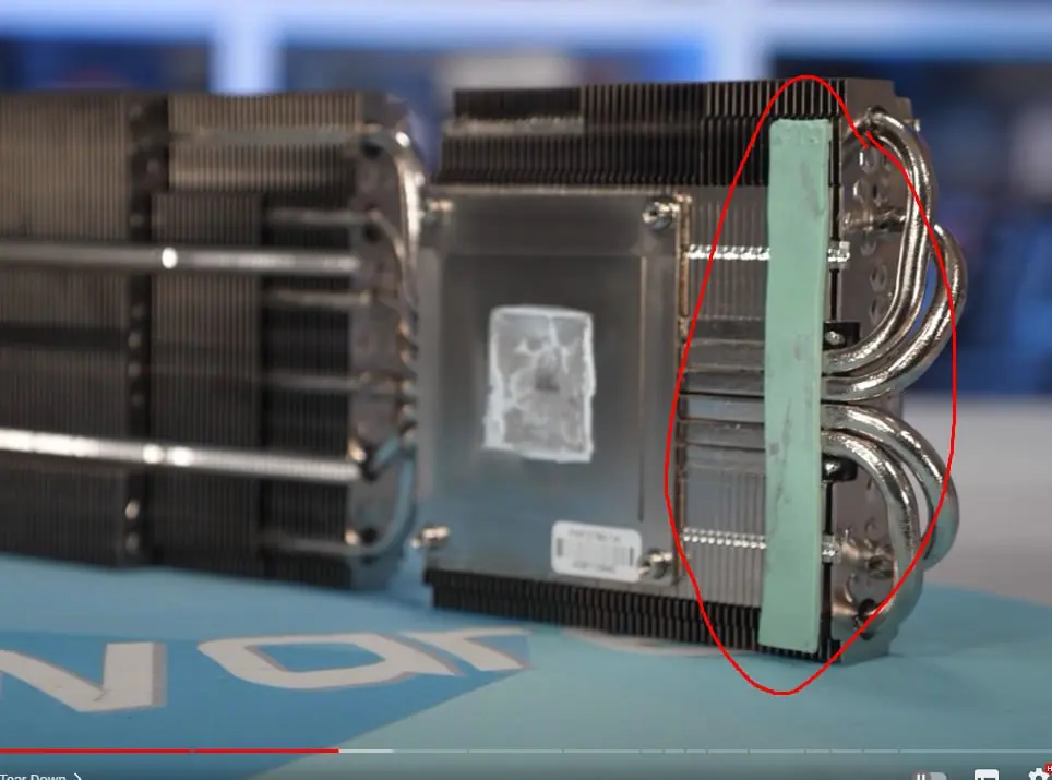

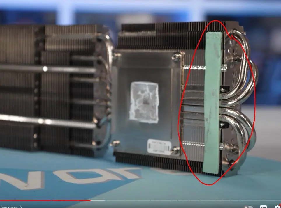

Ben VRAM'leri ve bellekler için istiyorum bu termal Pad'i evet macun yerine sıvı metal daha iyi onu da ekleyeyim fakat aşağıda işaretli kısımlar için gerekiyor bana, bu konu hakkında bilginiz var mı?
Termal pedleri değiştirdim ben ancak epey zahmetli oluyor. Değiştirilmesini tavsiye eder miyim emin değilim. Çünkü tam olarak oturması vs işkence. Termal pad kalınlıklarını doğru almanız gerekiyor.
Pullsar Ice Dragon uyguladım ben. İlk uyguladığımda ya bellekler ya da GPU'nun kendisi fazla ısınıyordu. Bir türlü tam oturtamamıştım. Kartı ısıtıp ısıtıp vidaları biraz daha sıkma yöntemiyle sonunda oturttum. Değdi mi değdi ama epey de bir strese soktu beni.
Sonrasında termal macun yerine sıvı metal süreyim dedim ve ikinci açtığımda padler daha 1 sene olmadan parçalanmaya başlamıştı. "Aman be bunla mı uğraşıcam" deyip termal padlerin parçalanmış bölümlerine termal macun sürüp geçtim. Garip bir şekilde daha iyi oldu. Yani hem pad hem macun üst üste hiçbir sorun çıkarmadı. Sıvı metal de uygulamış oldum.
Şu an bellek sıcaklıkları ve GPU sıcaklığı çok iyi diyebilirim.
Bana kalırsa sıvı metali sür geç. Padleri elleme. Stresine değmez.

Bende pedleri değiştirmeyi düşünüyorum ama yukarıdaki yazınızı okudum tam oturtamadım vs demişsiniz doğru kalınlık ölçülerini bilerek mi işe başlayıp ona rağmen tam oturtamadınız yoksa kalınlık ölçüleri daha spontan mı gittiğiniz için oturmadı onu merak ettim.

Birde pad değişimi yaptıysanız hangisini kullandınız tavsiye eder misiniz pulsar 17 w/mk yı bende çok duydum çok fazla kullanan var uzun dönem performansı hakkında bilgisi olan cevaplarsa sevinirim.
Kusura bakmayın geç gördüm yanıtınızı. Hemen cevaplayayım;
→Doğru kalınlıkları bilerek aldım evet, yine de padlerin hepsini aynı anda değiştirince ezilmeleri nispeten biraz daha zorlaştığından uğraştırmıştı. Hemen oturmuyor maalesef. En azından bende öyle oldu. Biraz ısıttım, biraz sıktım derken oturdu ve sıvı metalle birlikte 3-4 yıl geçti sanırım. Hala sıcaklıklar istediğim seviyede.
→Pulsar kullandım, aldığım zaman en popüler oydu onu aldım. Diğer alternatifleriyle ilgili deneyimim olmadı. Sonuçtan memnun muyum; evet ama sıvı metal sürmek için 2. açtığımda bazıları parçalanmıştı, termal padlerin 1 sene sonra parçalanması sanırım iyi bir şey değil.
