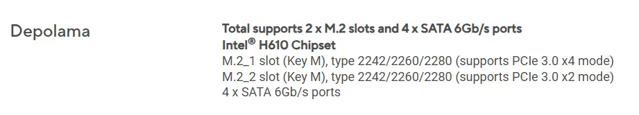

ASUS H610M e D4 anakart.

Anakartınızda 2 adet M.2 yuvası bulunuyor. Üstteki yuva PCIe 3.0 x4 hızında, alttaki yuva ise PCIe 3.0 x2 hızında. Bu da demek oluyor ki PCIe 4.0 x4 bir SSD alırsanız tam hız elde edemezsiniz. ~3.7 GB/sn civarında hızlar elde edebilirsiniz. Yine de ileriye dönük olarak Kingston Renegade veya KC3000 tercih edebilirsiniz. Samsung alacaksanız 980 PRO veya 990 PRO modellerine yönelin. EVO serisi fiyatını hak etmiyor.

Evet, hatırlıyorum ancak SSD gerçekten bozuk muydu emin değilim açıkçası. Gen4 slotunda denedim demiştiniz ancak anakartınızda Gen4 slotu yok mesela.Size danışarak Kioxia almıştım hatırlarsınız belki.
Neyse, dediğim gibi Samsung alacaksanız 4.000 TL'ye 990 PRO alabilirsiniz. 980 PRO 5.000 TL üzerine çıkmış, alınmaz. EVO serisi de fiyatını hak etmiyor. Kingston Renegade daha mantıklı.
