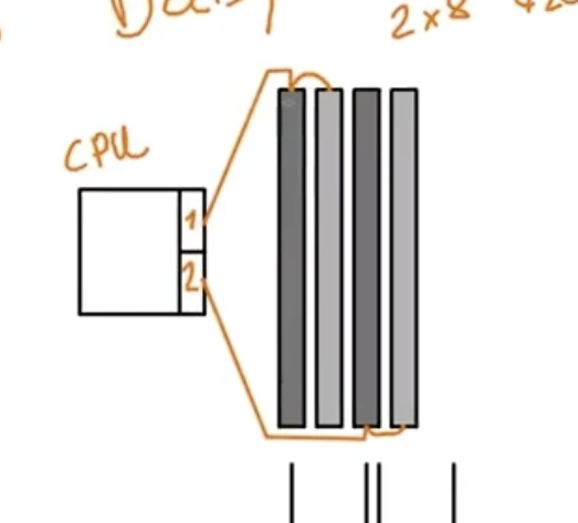

Bu durumdan kaçınmak için 1 DPC, 2 RAM slot şart. Fiyat avantajı da var, Budget OC kartı olarak geçer. 8400 MT/s stabil verebilir A-Die modüller ile.
"1-2 slotlar ve 3-4 slotlar birer kanala bağlıdır. Bir kanal önce 1. slota uğrayıp ardından 2. slota gider; diğer kanal ise önce 3. slota uğrayıp sonra 4. slota gider.
Kabaca anlatmak gerekirse, bellekleri 1 ve 3. slotlara taktığında hattın ucu boşta kalır ve bu da sinyal yansıması/parazit oluşturabilir. Bu yüzden iki modül kullanırken bellekleri genellikle 2 ve 4. slotlara (A2 ve B2) takmak gerekir. Aksi takdirde XMP/EXPO profili çoğu zaman stabil çalışmayabilir veya hiç çalışmayabilir."
AM5'te DPC ve Layer ayrımına göre kartların öncelik sırası:
1 DPC 10-Layer(X870 Aorus Tachyon) ≥ 1 DPC 8-Layer+Nitro Path(X870E Apex) > 1 DPC 6-Layer(B850M-K, B850M Force) ≥ 2 DPC 8-Layer+Nitro Path(X870E Dark Hero, X870E-E) > 2 DPC 8-Layer(X870 TUF) > 2 DPC 6-Layer(Gigabyte X870 Aorus Elite)
Bu durumdan kaçınmak için 1 DPC, 2 RAM slot şart. Fiyat avantajı da var, budget OC kartı olarak geçer. 8400 MT/s stabil verebilir a-die modüller ile.
Kabaca anlatmak gerekirse, bellekleri 1 ve 3. slotlara taktığında hattın ucu boşta kalır ve bu da sinyal yansıması/parazit oluşturabilir. Bu yüzden iki modül kullanırken bellekleri genellikle 2 ve 4. slotlara (A2 ve b2) takmak gerekir. Aksi takdirde XMP/EXPO profili çoğu zaman stabil çalışmayabilir veya hiç çalışmayabilir."

AM5'te DPC ve layer ayrımına göre kartların öncelik sırası:
1 DPC 10-layer(X870 Aorus tachyon) ≥ 1 DPC 8-layer+Nitro path(X870e apex) > 1 DPC 6-layer(B850M-K, B850M Force) ≥ 2 DPC 8-layer+Nitro path(X870e Dark Hero, X870E-E) > 2 DPC 8-layer(X870 TUF) > 2 DPC 6-layer(Gigabyte X870 Aorus Elite)
