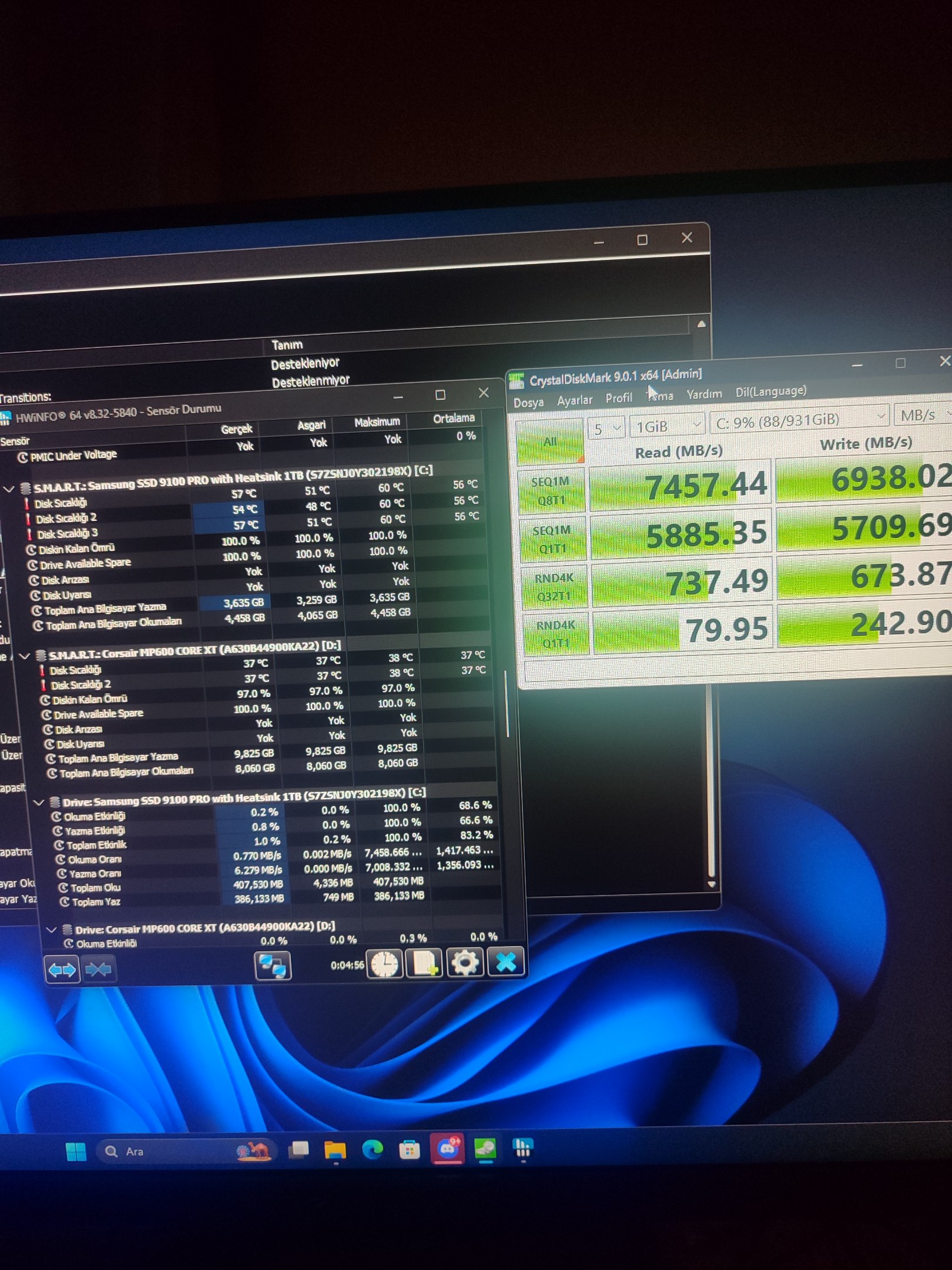

Düzeltilir mi hocam donanımsal galiba.
Düzeltilemez, 14 günlük süre geçmediyse Amazon'dan vesaire aldıysan online olarak iade et ki paran cebinde kalsın en azından. En mantıklı harcama şu anda b850 force + 1x32 Kingston 6000 CL36 RAM almak olur aynı bütçeye. 9100 ve X870E alacak bütçe varken parayı çarçur etmenin anlamı yok onu demek istiyorum. Gen5 M.2 çok gereksiz bir harcama, Windows 1 sn erken açılıyor sadece o faydası var.
990 Pro 4 TB fiyatına neden 9100 PRO 1 TB-2 TB alınsın, çok mantıksız harcama.
Donanımsal değil. Üzerindeki soğutucu, SSD'nin ısınmasını engelleyemiyor. En az parmak hatta 2 parmak kalınlığında soğutucu lazım.
Sizdeki soğutuculu model olduğu için soğutucuyu sökerseniz SSD garanti dışı kalıyor.
Bu sebeple soğutucuda öneremiyoruz.
İade edebiliyorsanız edin.

Testi bu

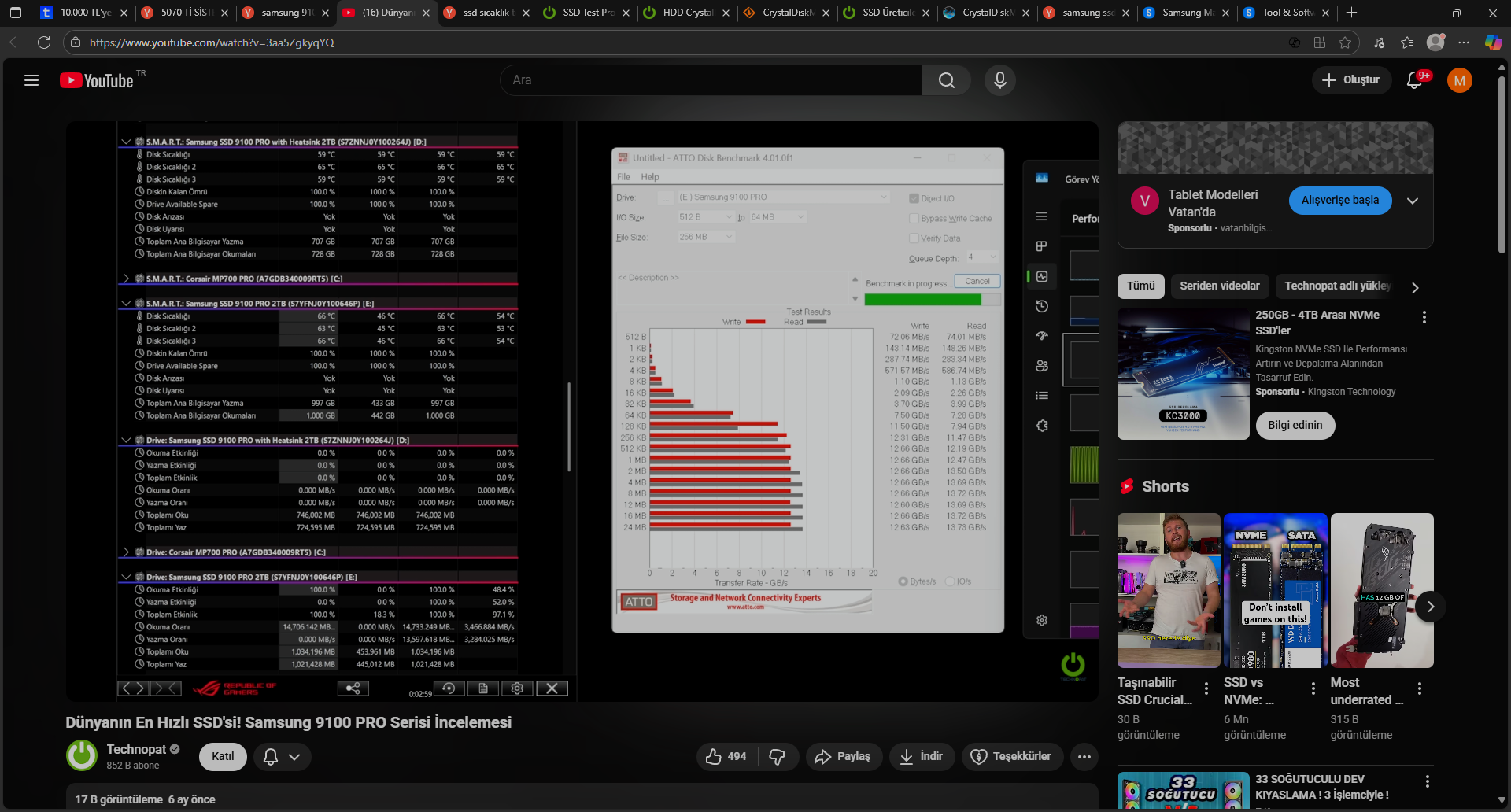

Hocam edemem fazla sıcaklık görmedim.
  • (16) Dünyanın En Hızlı SSD'si! Samsung 9100 PRO Serisi İncelemesi - YouTube ve diğer 12 sayfa...webp
    500,8 KB · Görüntüleme: 100
