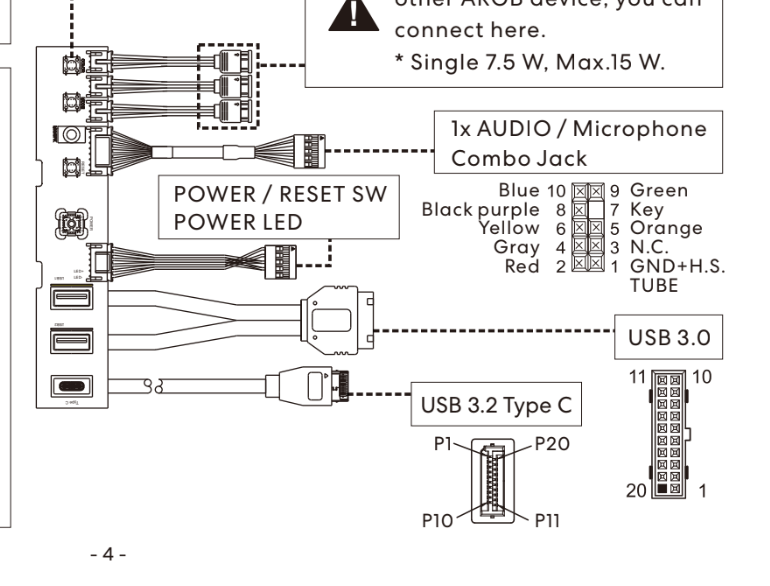

Sonunda karar verip Lian Li Lancool III satın aldım. Manuelini paylaşıyorum. https://drive.google.com/file/d/1kd9ku_raF2uXWeLD7voGfT4ZZ10XOizy/view

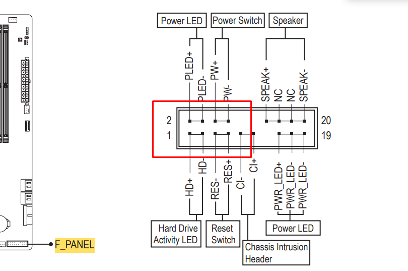

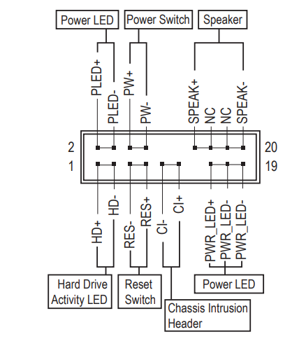

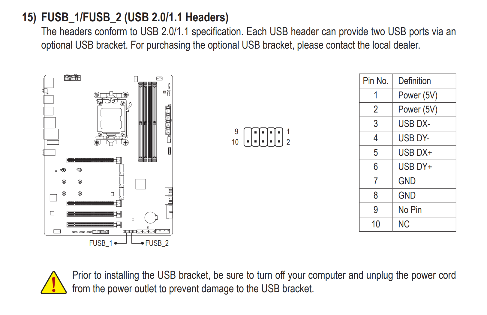

Bir sorum var; aşağıdaki resimlerden gördüğüm ve anladığım kadarıyla B850 Eagle ile Lancool 3 ön panel reset kablosu birbiriyle uyuşmuyor.

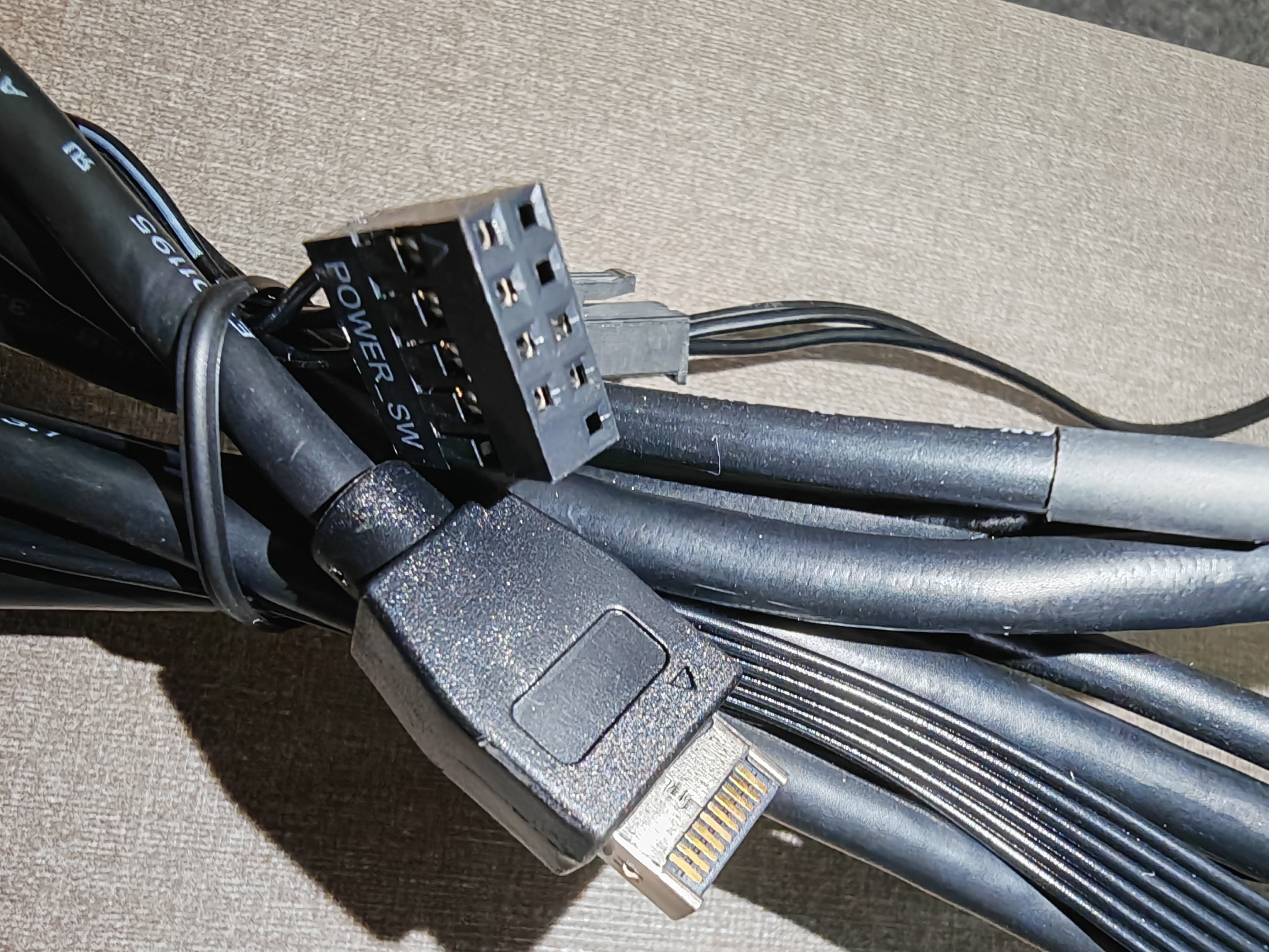

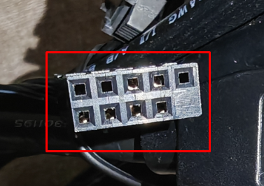

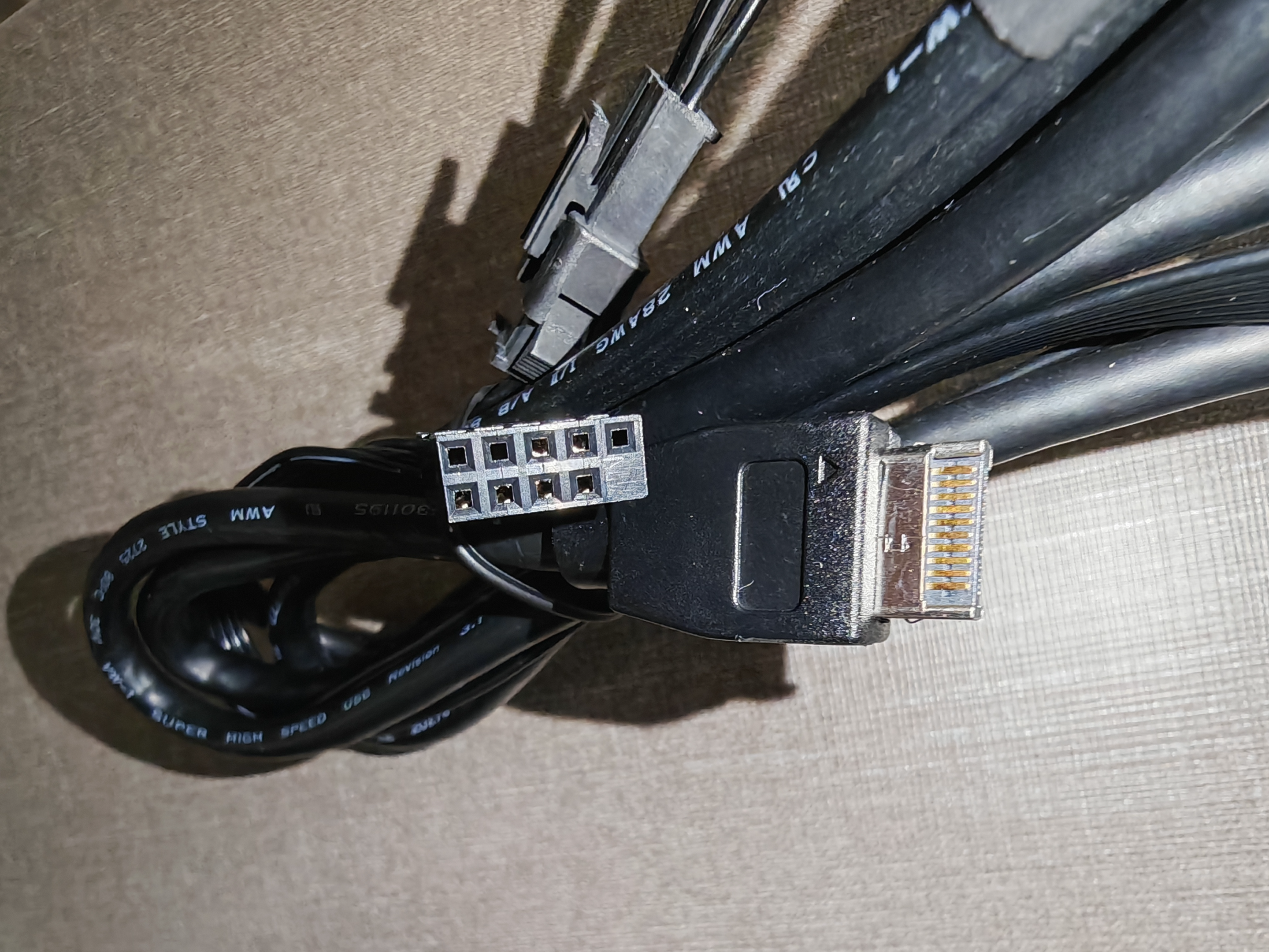

Lancool III Power kablosu uyumlu mu anlayamadım. Aşağıda resmini paylaşıyorum. Power kablosunu USB 2.0 kısmına taksam olur mu? Yoksa adaptör mü almam lazım. Tüm ürünler geliyor akşam kurulum yapacağım yeni fark ettim. Anakart geldi anakartı farklı mı almam lazımdı? Lancool III mü eski tip Power kablosuna sahip. Tam anlayamadım.
9 pin var ama anakart taki 9 pin sıralamasıyla farklı görünüyor gibi algılıyorum. USB 2.0 ile daha uyumlu gibi görünüyor. Önerilerinizi bekliyorum.
Tüm sistem akşama hazır olacak, öncesinde kontrol ediyorum. Ayrıca fark ettim ki anakartta sadece 1 adet USB 3 portu var. Kasada iki tane çıkış var. Ama kasa sanırım 2 kabloyu birleştiriyor. Tek USB 3.0'dan da anakart besleyebiliyor diye umuyorum.
    341,4 KB · Görüntüleme: 54
    507,1 KB · Görüntüleme: 50
Kasa ön bağlantısı resimdeki yere tam oturması lazım.
Evet sorun olur deneme onu. Adaptör lazım değil onun için.
Evet Type-C ve Type-A için 2 farklı giriş var ve evet rahat besler.
Hocam çok teşekkür ederim, şimdi fark ettim lian li lancool 3 Manuelinde aslında power kablosunun resmi yok. Ben heyecan yapıp, manuelden çok anlayamadım. Manuelde iki tane hd audio kablo pin yapısı var mış aslında. Ben bir tanesini power kablosu sandım kısaca. Sabah da kasayı açıp hızlıca baktım. Çektiğim resimdeki doğru olan power kablosu. Çok teşekkür ederim bir an sabah sabah yanlış yorumladım. Akşam eve gidince montajlayacağım.
