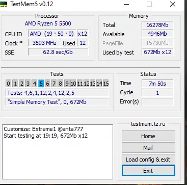

Bilgisayarın RAM'lerini ve SSD'sini de test edelim.
Bellek testi için TestMem5 kullan, sağ tıklayıp yönetici olarak çalıştır. Testi 10 dakika sürdür ve bana bir SS at.

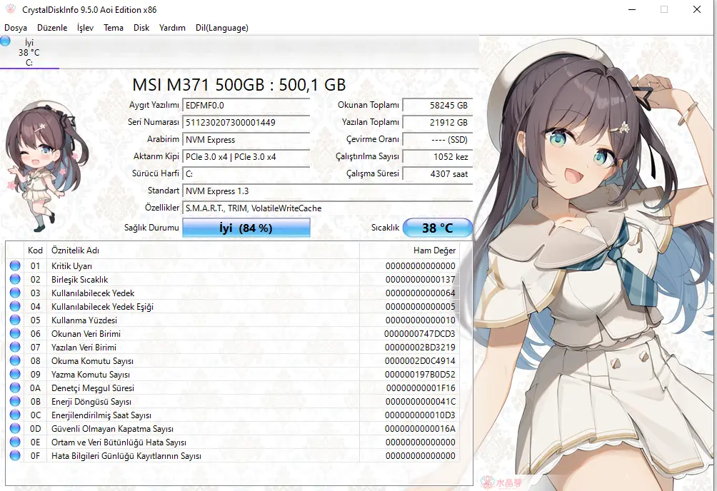

SSD ve HDD için ise her disk için CrystalDiskInfo'dan bir ekran görüntüsü istiyorum.

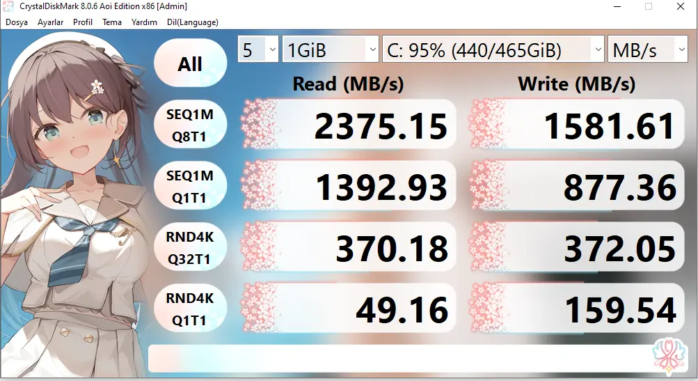

Yine CrystalDiskMark ile iki diski de test et:

SSD'nizin sağlığı ciddi düşmüş, disk dolayısıyla sisteminiz kilitleniyor olabilir. TestMem5'i de yapar mısınız?
